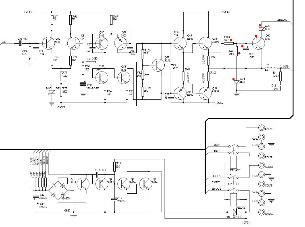

    Также для сильно одаренных я ставлю защиту от перегрева терморезистором, отрубающим питания до замены на новый либо просто термодатчик, размыкающий при перегреве нужные цепи, 50 рублей в Чип и дипе стоит,ага.
    Цитата Сообщение от WP Посмотреть сообщение
    А первый при реализации натыкается на несколько проблем, таких как -защита не должна вносить в сигнал от себя никаких помех и должна реально удерживать рабочие точки транзисторов в пределах ОБР. Обычно у ряда индивидуумов, чтобы преодолеть трудности тяму элементарно не хватает, из чего делается вывод о ненужности и даже вредности применения защиты.
    Вы знаете, для этих индивидуумов придумали такую хитрую мегаполезняшку, как подстроечный резистор,ставящийся в нужную цепь, а для тех, у кого при настройке могут трястись руки - еще и многооборотный бывает
    А теперь любимая всеми защита по току, если вдруг кто-то без нее не мыслит жизни.Смотреть детали, помеченные красными точками рядом и цепь ERROR, идущую на систему защиты.

    Кстати, как видно из схемы токового детектора ( а детектора потому, что исполнительным устройством является система защиты АС со своей релюшкой, напрочь отрубающая нагрузку) спокойно может быть прикручена к STK, у которой имеются резюки в эмиттерах.

    простенькая защита, следит только за одним транзистором, это не совсем хорошо

    Ну опять не слава Богу.Подобная защита стоит в большинстве промышленных усей и ничего, защищает как-то, но на Вегалабе она не годится,пральна, пуская ее всякие китайцы и японцы юзают, нам надо чтобы покруче и посложнее было?
    А если на выхлопе стояли бы 5 пар выходников - лепить 10 детекторов, по одному на транзистор, так что ли?
    Если имеется перегрузка, то все равно, один детектор или два - усилитель то у нас вроде как в АВ классе и пофиг, на какой полуволне сигнала детектор поймает перегруз и отрубит релюшкой.
    Похожая хрень стоит в сонях, маранцах, музцентрах всяких там разных,ресиверах, и ен поверите - ОНА РАБОТАЕТ и выполняет свою функцию.А кто не верит - могу даташитами закидать
    Зачем искать самим себе трудности и городить два десятка деталей, когда достаточно одного, ну не понимаю я, хоть тресни.
    это делается проще, то же один транзистор, несколько диодов...

    Я не глупый, я расчетливый.Прикрутить несчастный токовый детектор я спокойно могу от схем типа бобика и оттуда же взять защиту дискретную, но это в том случае если это - требование заказчика.
    Только не всегда это будет работать. Функционировать будет, но возложенную функцию выполнять не будет. Т.е. коротнул - дым. И так в большинстве случаев. Прежде чем, что то прицепить от чего то, нужно токи базы посчитать, чтобы работало правильно. А у Блэкового пантера с этим до сих пор проблемы.
    Леха, не путай зеленое с соленым, про настройку тока покоя даже и не вспоминали.
    Это защита для одноразовых усилителей. Т. е. может срабатывать только один раз. Потом пробой транзисторов, постояный ток на выход усилителя и с определенной степенью вероятности дуга внутри реле со свариванием контактов и постоянка на динамик - приехали. Это иллюзия защитного устройства. Такие усилители с такими защитными устройствами принято на голову одевать.

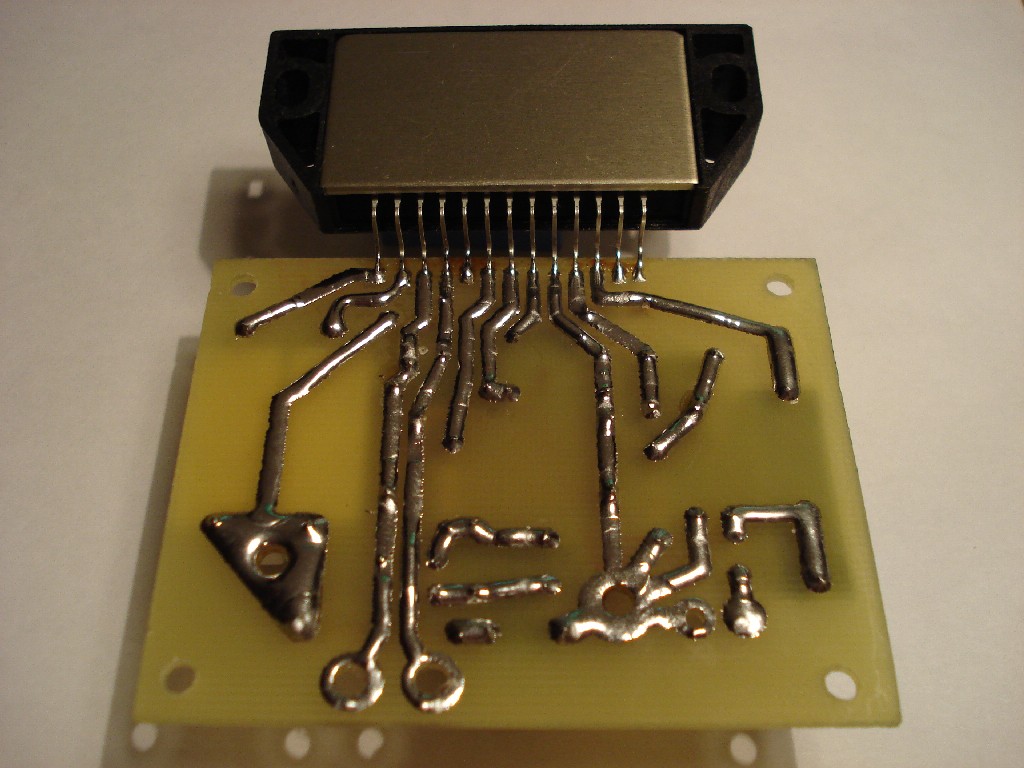

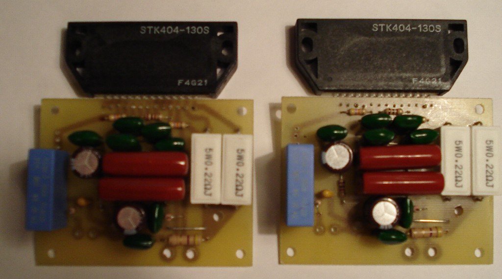

    Ну а теперь от болтовни к делу. Обещанная A5 Ultracompact, пока фото реальной платы, если попросят рисунок - будет и он тоже, с монтажкой, ессно:
    На сладкое бонус: фото модулей-прототипов А5 Supergain перед подготовкой к промышленному производству плат.Габариты плат 70х95мм, один слой, одна перемычка.Установлены емкости диаметром 30мм, рассчитано под установку емкостей 15000х80В диаметром 35мм.
    В Ультракомпакте можно ставить большиснтво емкостей, применяемых самодельщиками.Шунты по 4,7 мкФ стоят как можно ближе к питанию выхлопа, шунты по 0,1мкФ пленочные, стоят также как можно ближе к ногам ИМС и занимаются убиранием возможного срача от выхлопа, но самые идейные могут еще и запитать раздельно УН и выхлоп, благо плата это позволяет сделать.Можно было бы добавить также неболшие баночки по 1000...2200 мкФ возле ног питания и прилепить интегратор, но тогда в габариты не вписывался.
    У модуля шунты по 4,7 уже снизу платы лепятся, потому что габариты модуля и радиатора сами видите, места нету а нависание над платой - это некузяво.
