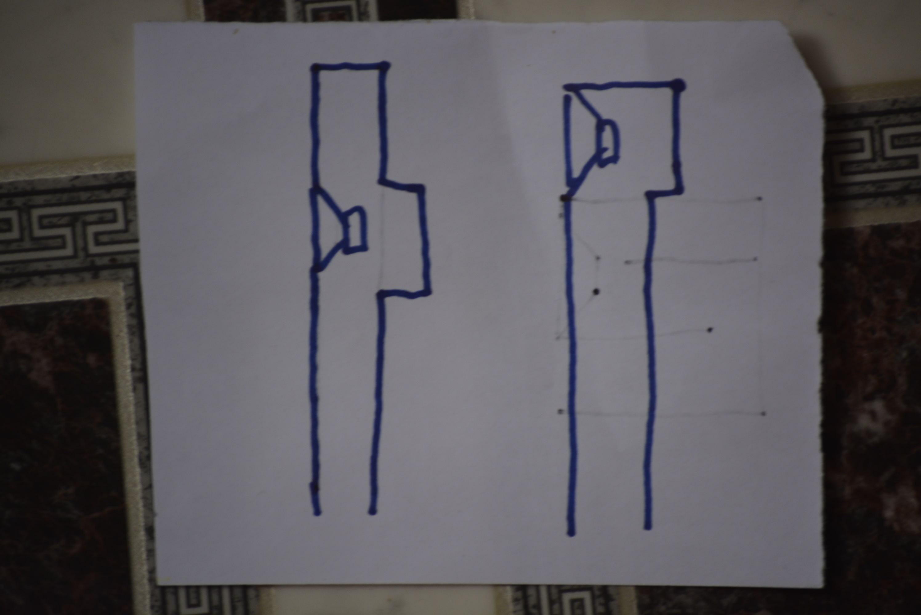

    ---------- Сообщение добавлено 15.40 ---------- Предыдущее сообщение было 15.37 ----------
    А вот два ЧВР

  11. #850
    Частый гость Аватар для rew432
    16.01.2009
    Чебоксары
    335
    По умолчанию Re: ЧВР (Лабиринт) как ПРО сабвуфер.
    Вы только не подумайте что я умничаю. Вот в реальной пропорции схема моего саба для Чиаре
    Получается что если бы не было верхнего сегмента - это был бы фазик. Но не все ли равно ФИ какой конфигурации собственно внутрений обьем саба? Хоть круг хоть квадрат, важен же литраж?
  12. #851
    Аватар для mAxSpace
    18,962
    это тоже был ЧВР но без смещения и настроенный выше.

  14. #853
    Аватар для mAxSpace
    18,962
    rew432, это что-то среднее. Нет чёткой границы между ними. Но крайние случаи отчетливо отличаются.
    ФИ - относительно узкий порт который резко переходит в большой объём. Длинна порта в разы меньше 1/4 волны с частотой на которую он настроен.
    ЧВР - Порт достаточно большого, без резкого изменения сечения, с длинной равной или почти равной 1/4 волны с частотой на которую он настроен.
    ---------- Сообщение добавлено 16.48 ---------- Предыдущее сообщение было 16.45 ----------
    Вот это не ФИ

  15. #854
    16.01.2009
    Чебоксары
    335
    Да не, я понимаю все что ты хочешь сказать И по схеме все понимаю. Я не понимаю почему по твоему в какой то момент фазоинвертор перестает работать как фазоинвертор. Где та грань когда он работает а когда нет?
  16. #855
    Аватар для mAxSpace
    18,962
    Повторю - когда длина фазика уже почти 1/4 длинны волны, когда фазик вытесняет больше объёма чем полезный объём ящика-ФИ, это уже не ФИ.
