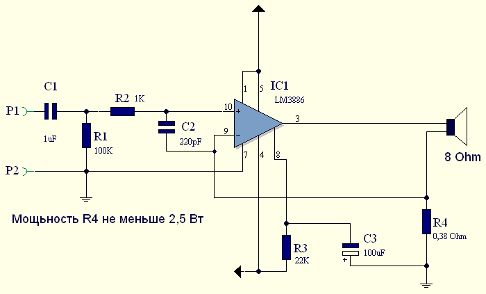

    Walter да какой блин б.п..... Там в схеме есть пара диодов.
    в б.п. у меня стоит готовый мост br1010

    Alexxx2, два в пераллель делить на 3,- оригинально...

    У резистора на снимке (белый кирпичик) собственная индуктивность около 1-1.5мкГ, что вполне сопоставимо с индуктивностью дорожки и вывода к нему. Ставьте для начала, без опасения. На постоянной макс. мощности и при 4ом нагрузки будет сильный перегрев, но на средней терпимо .

    Satana99 ну да, я ступил! не 3, а 2
    Vidalgo а на 8ом нагрузке?

    На 8 ом при вых.мощности 40вт (по данным автора), на резисторе будет выделяться около 2.5вт - для 5-ваттного вполне нормально.

    Vidalgo,- меньше. По даташиту, у керамических 5 ватных сопротивлением меньше 5ом,- не более 0,3мкГ.

    Так что там с полосой пропускания резистора, который я представил на картинке? Мне стоит заморачиваться и подбирать 0.45 ом через 2 МЛТ резистора?
    Подойдёт и тот.

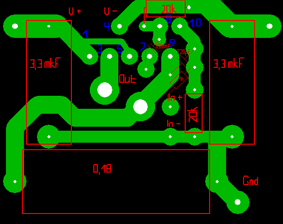

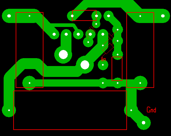

    подскажите какие косяки на печатке скрылись от меня. схема по ИТУН-Конкере, только без C1; и R2 стоит перед R1.
    [ADDED=Makcum Владимирович]1126344612[/ADDED]
    схему повторно нельзя присоединять
    https://forum.vegalab.ru/attachment....achmentid=1993

    Makcum Владимирович,
    Фильтровать питание на сигнальную землю не стоит.
    С ноги "мьюте" (ЛМ3886)фильтрующий кондер лучше подключать на силовую землю.
    Больше по схеме ничего непонятно.Неужели трудно подписать номиналы и ноги?!
    Как ни старался,аналогий не нашел
    Прикрепляю модернизированную печать от Satana99, размеры у платы те же.

    Ремонт-NIK,
    вот подписал номиналы (ноги синим). схемку нарисовал (от Конкере отличается только входом). у Сатана99 токовая ООС совсем не так задана. как лучше?
    это как? не соединять сигнальную и силовую землю вообще?
    на силовую землю цепляются: мутовый конденсатор, задающий резистор, 7-ая нога.
    на сигнальную землю: входное сопротивление и земля от источника. разграничение через резистор. прав или как организовать?
    (кстати забыл 7-ногу соединить с землей - сейчас переделаю).
    По этому вопросу лучше к монстрам схемотехники обратиться...
    В аттаче,Ваша печать.Насколько я смог с ней разобраться,пленочные конденсаторы Сfilt 1-2 (я их так пометил) сидят на Signal gnd.

    Ремонт-NIK, правильно раскидал земли?
