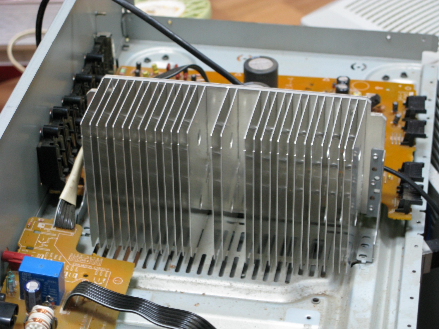

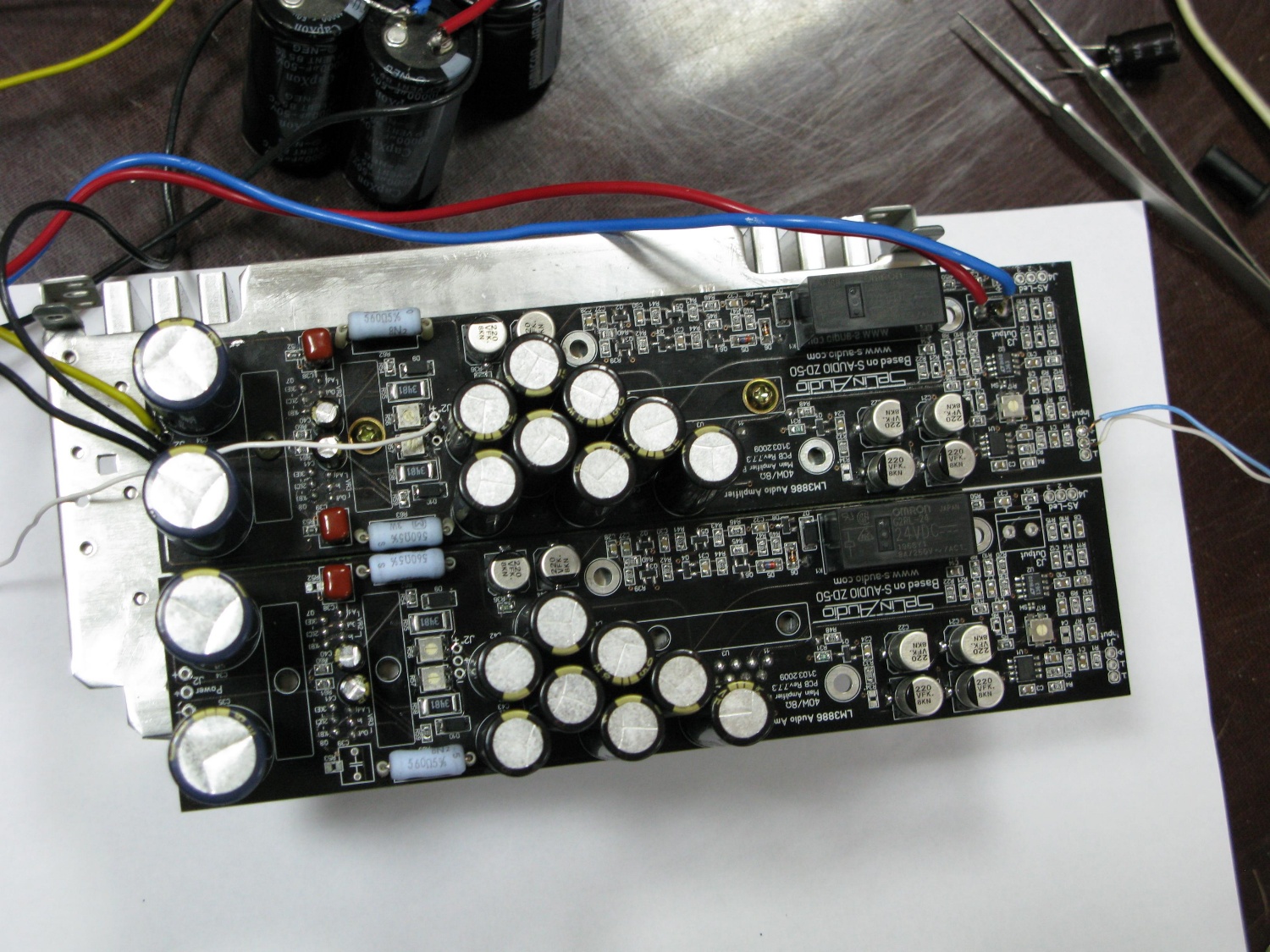

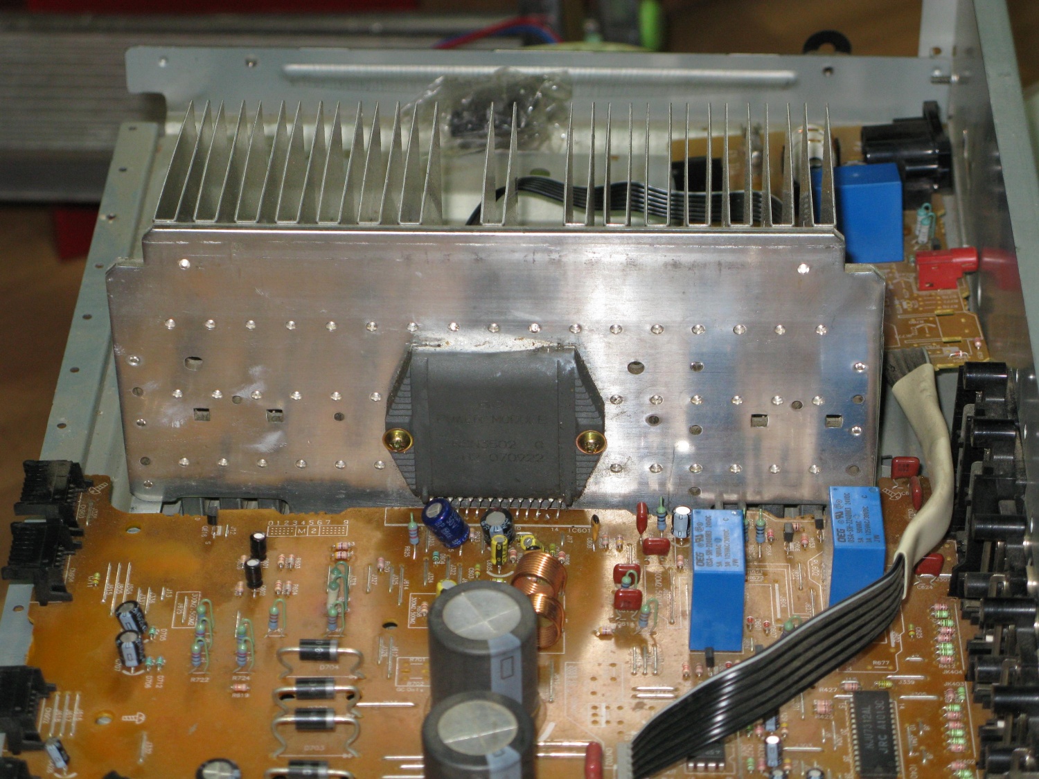

    Имеется радиатор 190х95х55, фото прилагается. Будет ли неудачным решением на нем расположить оба канала, как на последнем фото? И поставить обратно в тот же корпус.

    ИМХО Радиатор Г. Не верю я в теплопередачу заклёпок и идеального согласования плоскостей..... Вы в штатной схеме сами отследите нагрев сего чуда, наверняка пластина основания горячая, а уже середина рёбер холодная.

    Да я в принципе того же мнения, просто пока особо не на что усил нагрузить. А так и пластина сама пока холодная.

    Согласен с aal, радиатор этот не годится, да и располагать два канала рядом тоже не стоит - они будут влиять друг на друга.
