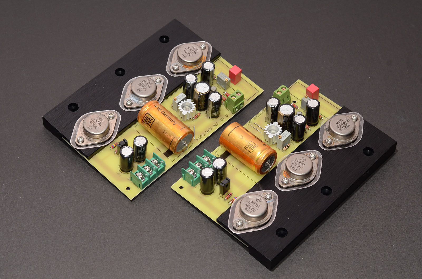

    Всем привет! Недавно заказал на Ебее вот такой набор:
    В комплекте:
    Выходной конденсатор - ROE 4700 uF 25V
    Конденсатор в ООС - Nichicon MUSE 220 uF 25v
    Большие транзисторы - Motorolla 2N3055 (использованые)
    Маленькие транзисторы - 2N1711 и 2N2907, тоже использованые.
    Все резисторы DALE, с виду качественные.
    Подстроечные - USA BI
    Входной кондёр не известной мне фирмы на 2,2 uF 100V (на фото WIMA, а у меня жёлтые и круглые)
    Собрал, подключал к тору 25V 1.8A (с двумя обмотками). Между усилком и тором выпрямитель на Шоттки и умножитель ёмкости (в нём 5 банок по 4700 uF). Шум в колонка есть, но слабый. Сам усилок подключен к ЦАПу SMSL Sanskrit (внутри 2хLT1364 + LME49860). ЦАП подключен к компу по оптике. Колонки Yamaha NS-BP300 (60W 89db чувствительности) c улучшеным пассивным кроссовером. Сравнивал со своим усилком на LM3886+OPA2132PA+темброблоком на тех же OPA2132PA.
    Радиаторы не прикручивал, оставил на свой страх и риск то, что было в комплекте - алюминиевые анодированные крепления. Выпрямленное напряжение с трансформатора - 35 Вольт, а со включенным усилком 23-25Вольт. Ток выставил сначала на 1,5А, потом снизил из за перегрева до 0,8А. Через полчаса работы алюминиевая планка разогревается до 125 градусов (по показаниям лазерного термометра).
    Усилок оставил двоякое впечатление. С одной стороны звук меня поразил своей мягкостью, потому как 3886 звучит жёсче и от звука появляется некая усталость. Присутствует хорошая детальность, отличные СЧ. Но вот разочаровало меня почти что полное отсутствие басов, и небольшая нехватка ВЧ. Сцена кажется какой то зажатой и приглушёной. Нехватает напористости и драйва. 3886 в этом плане во много раз лучше (особенно слушая какой нибудь маткор).
    Остаётся вопрос - что можно улучшить в усилке? И почему в моей версии 3 больших транзистора на канал? Это даёт какое нибудь преимущество над теми, у кого их 2 (как в оригинале)??
  11. #850
    Новичок Аватар для Ferr
    07.06.2013
    А продавец при продаже схему не прикладывал? Возможно, что на одном транзисторов собран стабилизатор.
    Самое первое улучшение - установить всю конструкцию на хоррроший радиатор. Высокие сразу появятся. У вас кристаллы транзисторов работают на практически на пределе теплового пробоя. А если замените выходной конденсатор (на плате это ROE 2200 мкФ) на более ёмкий (10-15 тысяч мкФ), то и низкие частоты услышите.
    И шума в колонках вообще никакого быть не должно. Попробуйте поколдовать со взаимным размещением трансформатора, сигнальных и силовых проводов.

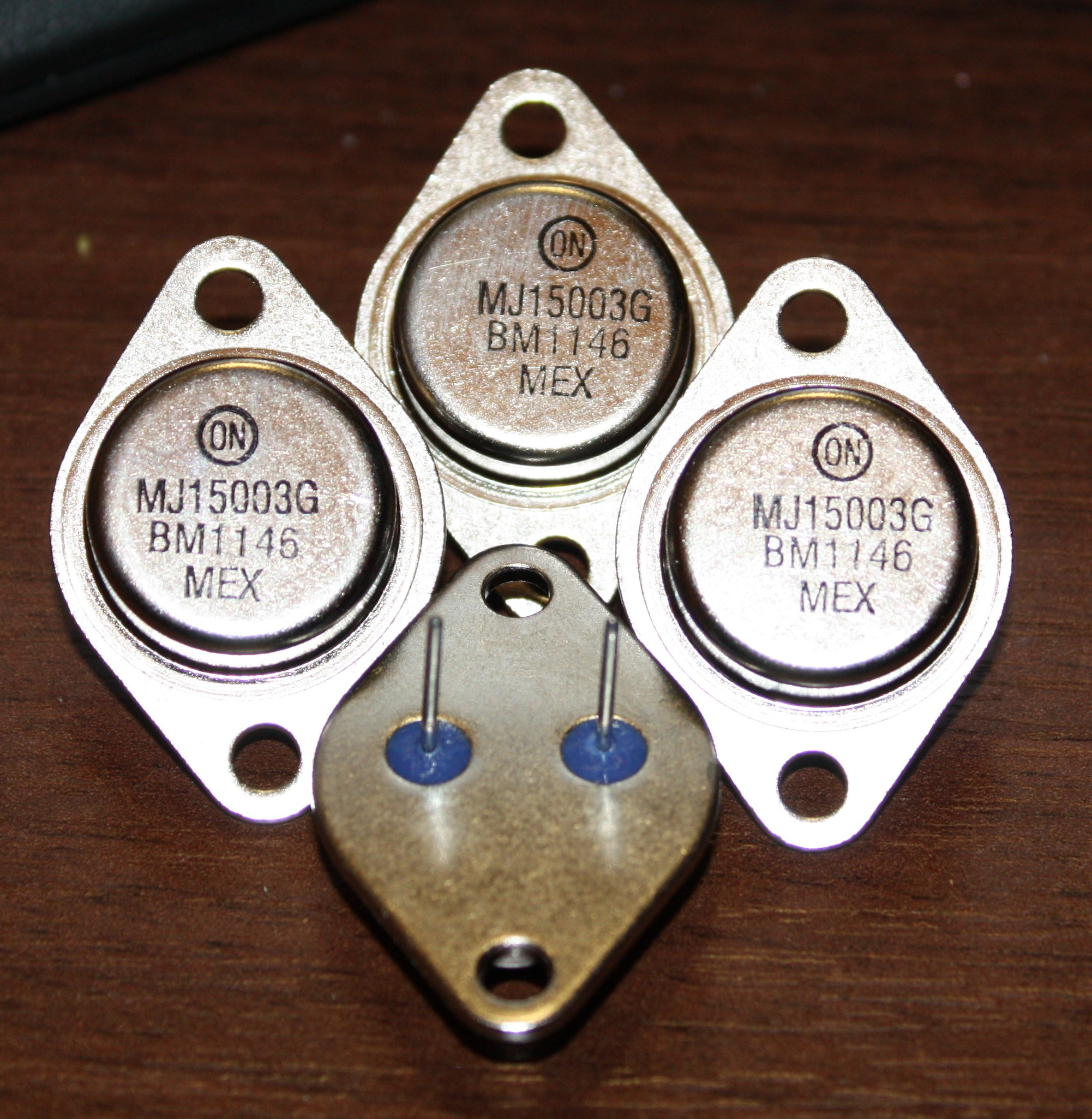

  14. #853
    24.07.2006
    ЯСИНОВАТАЯ-ДОНЕЦК-СУРГУТ
    3,034
    Chubar,Донбасс не сломить если в такой ситуации как сейчас в ДНР люди занимаются своим хобби. MJ15003G не фейковые подойдут. Для JLH пред не нужен если не нужны РТ.
    ---------- Сообщение добавлено 00:52 ---------- Предыдущее сообщение было 00:46 ----------
    о . уже восемь лет прошло
    Chubar,это из прошлого я "собаку съел" на проекте JLH
    https://forum.vegalab.ru/showthread.php?t=7765
    Какая акустика и усилитель?
    Почему именно JLH?
  15. #854
    Старый знакомый Аватар для Chubar
    04.06.2009
    UA-Донецк
    501
    Так, что толку унывать! Жизнь продолжается! Пусть пока так(((
    Вот их фото.
    Продавцы уверяли, что оригинал. В целом этим продавцам я доверяю. Давно с ними работаю (Паша и Ира на Мотодроме, если их знаете). Хотя и фейки у них проскакивают о которых они не знают.
    Не думал, что у него такая хорошая чувствительность.
    Тогда встречный вопрос - какое оптимальное сопротивление РГ для него нужно?
    Если, что можно к Вам обращаться за консультацией?
    АС - Wharfedale Diamond 9.1
    Усилитель - Marantz PM64mkII
    Почему именно JLH?
    Давно хотел собрать усилитель в чистом А классе. Решил идти от более простого, к более сложным, попутно набираясь опыта. Про JLH много лет дифирамбы слагают. Решил начать с него. Неправильно решил?
    Оптимально РГ Никитина на 10 кОм.
    Я бы порекомендовал свой проект, деталей в нем чуть побольше. Но раз уже закуплены выходные транзисторы и сделаны платы, стоит довести до конца.
    Нет, продавец схему не прикладывал, да и плата со стороны дорожек покрашена в белый цвет, что не даёт разглядеть дорожки (только под углом, когда видно рельеф).
    ROE у меня в комплекте на 4700 мкФ, хотя на фото стоит 2200. Тогда вопрос другой - можно ли ROE оставить и паралельно впаять конденсатор попроще на эти самые 10-15 тысяч?
    Шум может быть не из за питания, а из за RCA кабеля - это самый обычный самопальный провод без экранирования и прочих премудростей. Трансформатор так вообще в полуметре лежит сам по себе.
    10 вольт падения при нагрузке-меняйте трансформатор пока дом не сгорел.
    Дело не совсем в трансформаторе - 1,8 А на канал. Без нагрузки он даёт почти 28 вольт. А дальше идёт активный фильтр, который не расчитан особо на большие токи, вот именно на нём всё и проседает.
