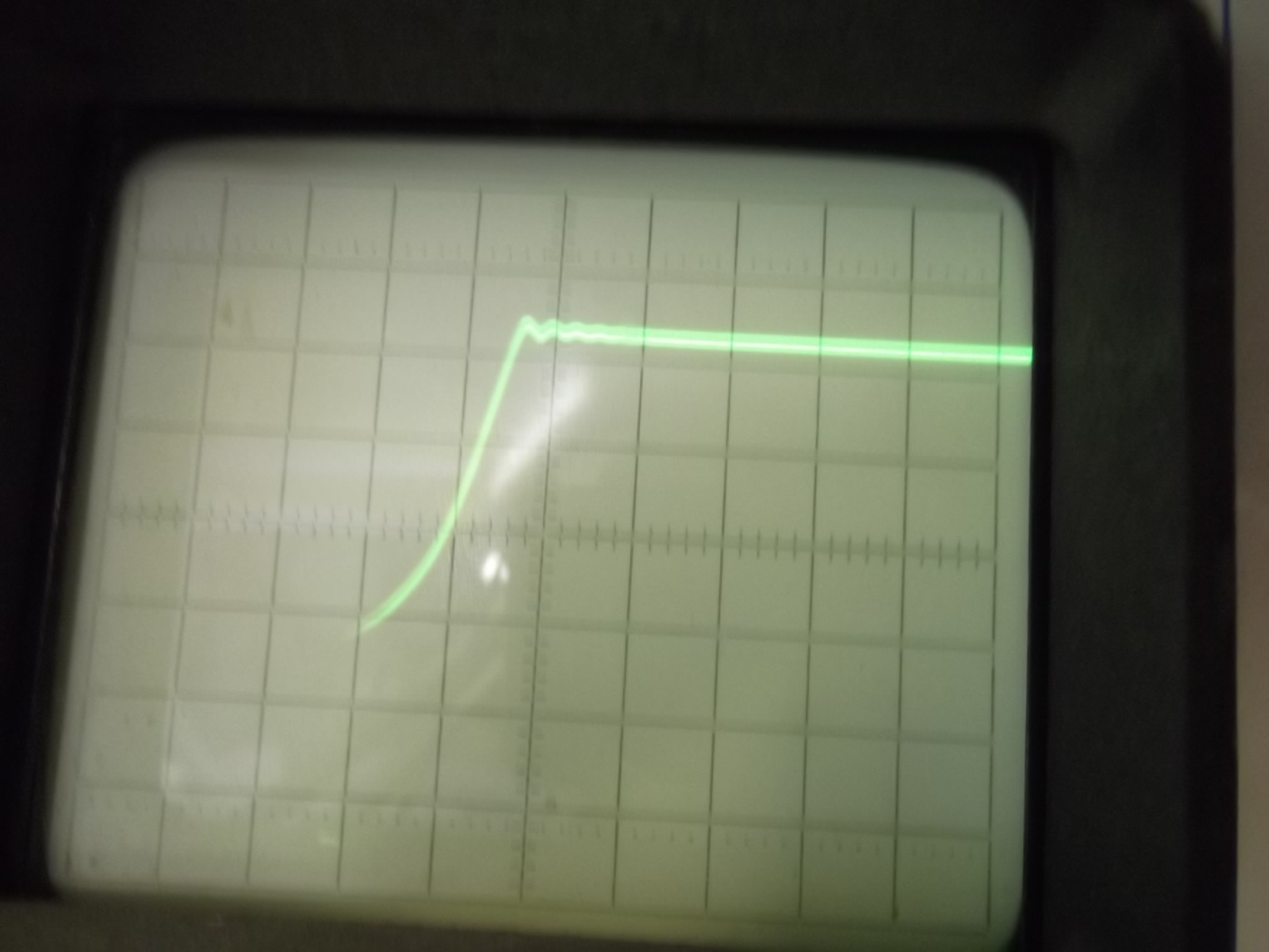

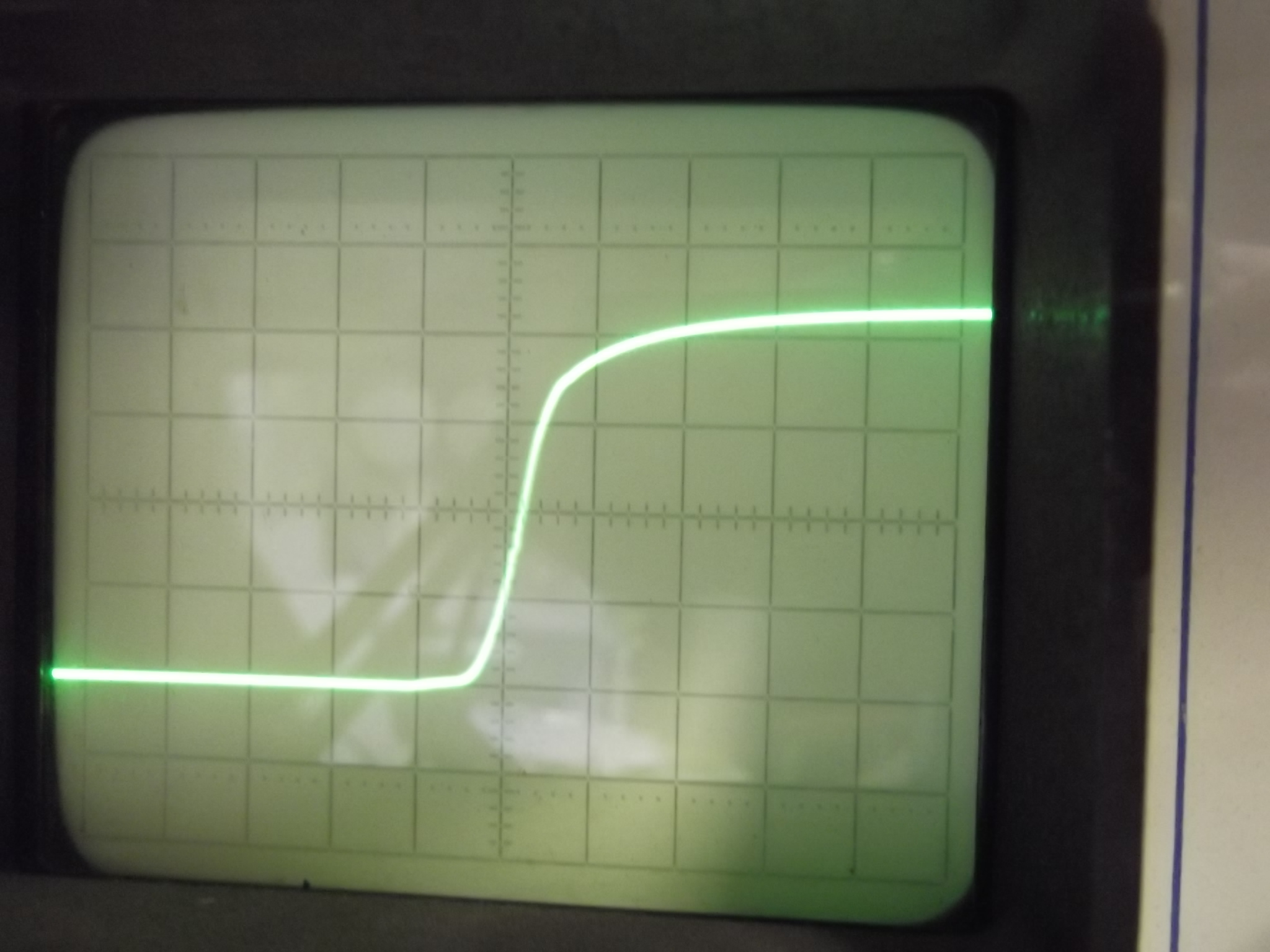

    Частота точно 70 кГц?
    Растянул 0.2мкс и меандр и синус по 70кГц
    Прямоугольник на выходе должен выглядеть примерно так: https://forum.vegalab.ru/showthread....=1#post2080464
    На Вашей осциллограмме он выглядит так, как будто длительность фронтов у генератора на порядок больше желаемой (порядка нескольких сотен наносекунд), а частотная полоса пропускания усилителя существенно расширена. Если бы выходной прямоугольник не был так похож на входной, можно было бы также подумать, что есть заход в ограничение выходного напряжения. Какой, кстати, размах напряжения на последней осциллограмме выходного меандра?
    Номиналы и соединения в усилителе полностью соответствуют схеме из первого сообщения?
    Схема соединения генератора с усилителем такая, как на вложенном рисунке?

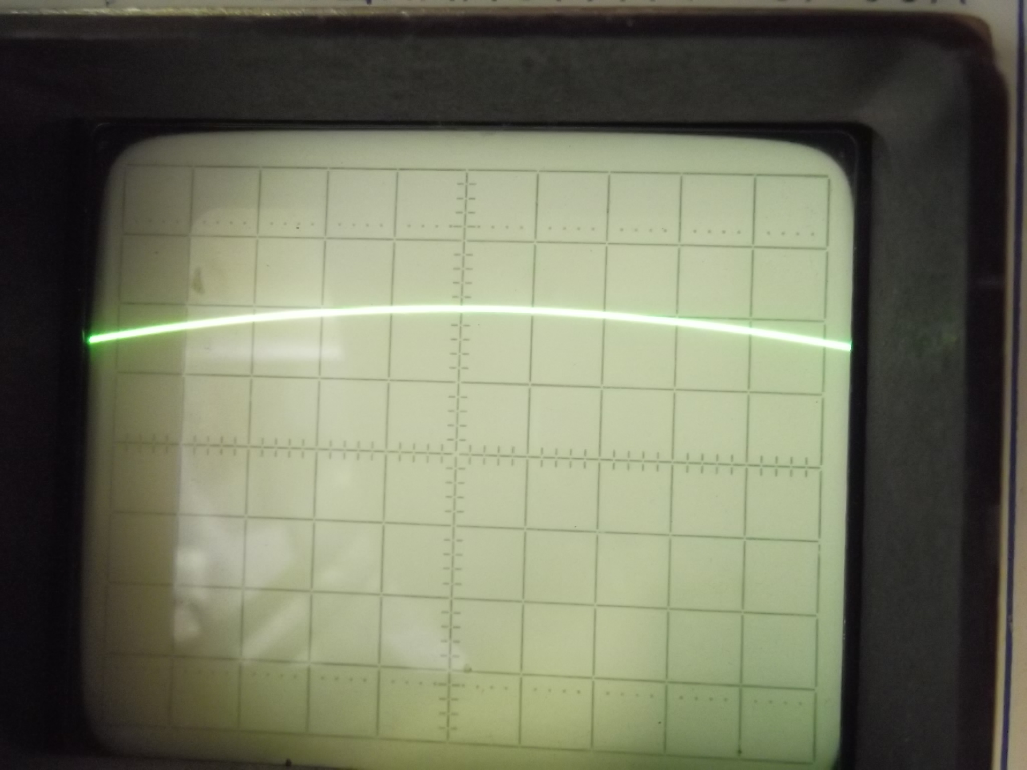

    70кГц синус 0.2мкс
    Частота генерации типичная для ВК.
    Можете сделать такие же растянутые осциллограммы прямоугольника и синуса с ограничением, как две последние, но с подключением нагрузки через выходной фильтр (и входа осциллографа непосредственно к выходу УМ)? И ещё одну осциллограмму (такую же растянутую) прямоугольника с меньшим, например, вдвое размахом выходного напряжения.

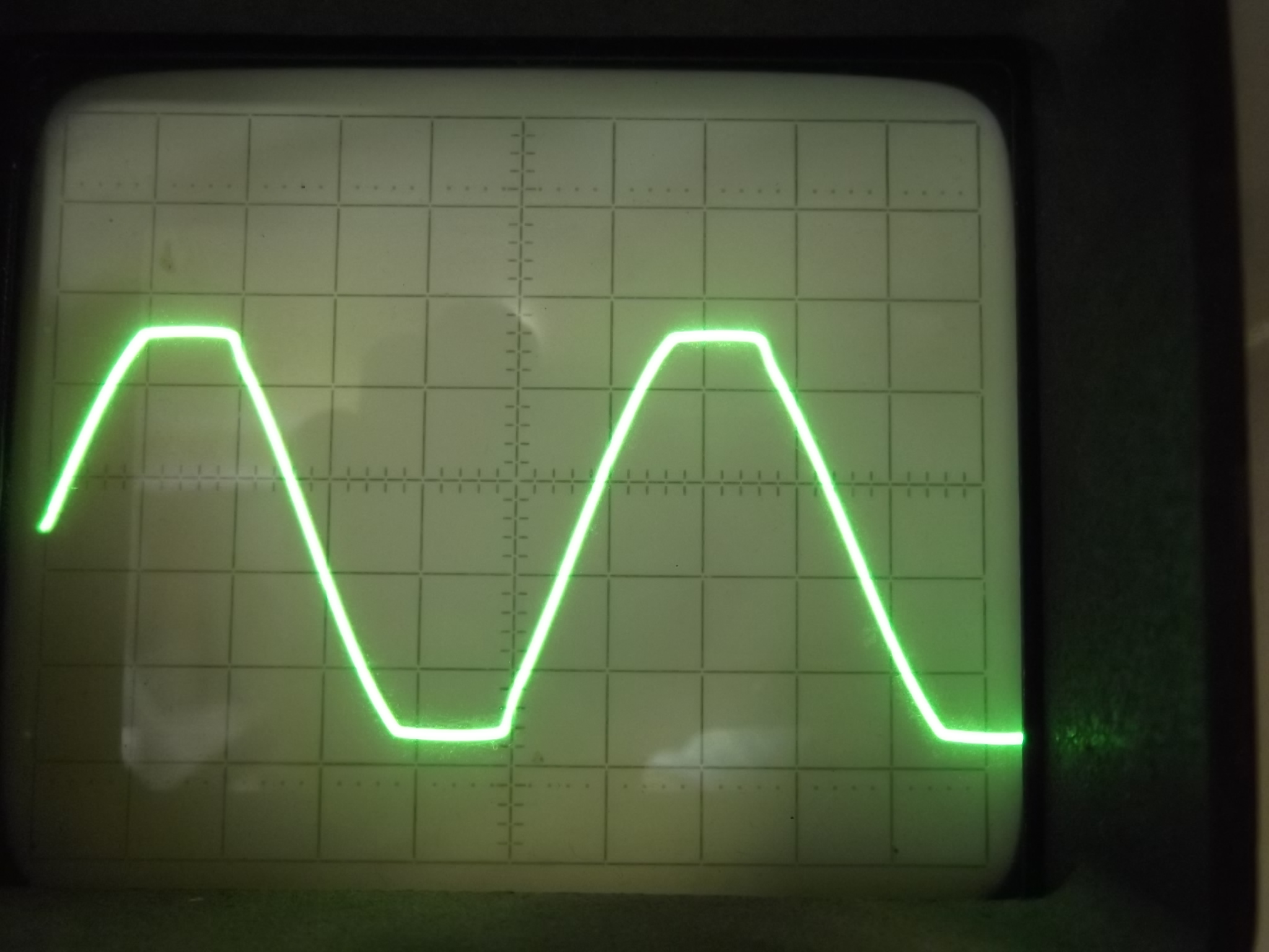

  7. #8546
    Старый знакомый Аватар для Alexsandr
    29.05.2008
    728
    Это радует
    Леонид, подключил выходной фильтр, сигнал снял с выхода до фильтра. Частота 70кГц (меандр не в ограничении) синус да.
    Меандр подавал как на картинке в базы. Синус на вход.
ID:	248773   Нажмите на изображение для увеличения.
ID:	248774   Нажмите на изображение для увеличения.

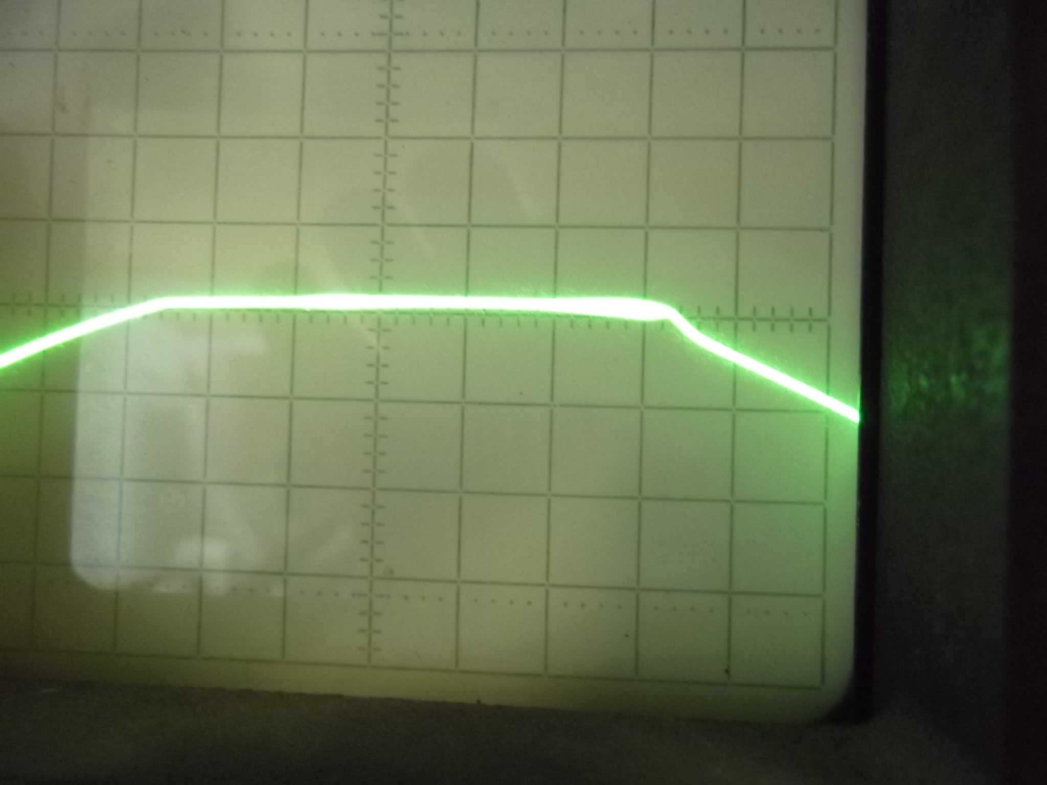

    Изменения синуса с ограничением объяснимы, но фронты прямоугольника не должны так изменяться при отключении/подключении выходного фильтра.
    В схеме усилителя ничего не изменялось?
    Если не сложно покажите фронт меандра и выход из глубокого ограничения на синусе с нагрузкой, подключенной к выходу УМ через выходной фильтр, с растяжкой по горизонтали.
    Для получения правильной формы сигналов, соответствующей реальному поведению усилителя, соединения выхода генератора и входа осциллографа с платой УМ должны быть минимальной длины и без лишних петель. "Земляные" контакты щупа осциллографа и выхода генератора нужно соединять с "земляным" контактом входного разъёма XS1 "IN" платы УМ, а сигнальный контакт щупа соединять с контактной площадкой платы УМ правого по схеме вывода резистора R16, соединённого с выходом УМ.
    выход с генератора (по схеме belki).
    Какие там ОУ и диоды установлены? У ОУ, скорее всего, скорость нарастания выходного напряжения маловата.
    Если это та схема, о которой я думаю, параллельно резистору с выхода ОУ на его неинвертирующий вход там полезно включить конденсатор ёмкостью порядка 3...10 пФ (для ускоряющего фронты усиления ПОС на ВЧ).
    Нагрузку к выходу такого генератора нужно подключать без коаксиальных кабелей - парой коротких, не свитых проводов.
    Через резистор какого сопротивления подаёте выходной сигнал этого генератора на базы входных транзисторов УМ?

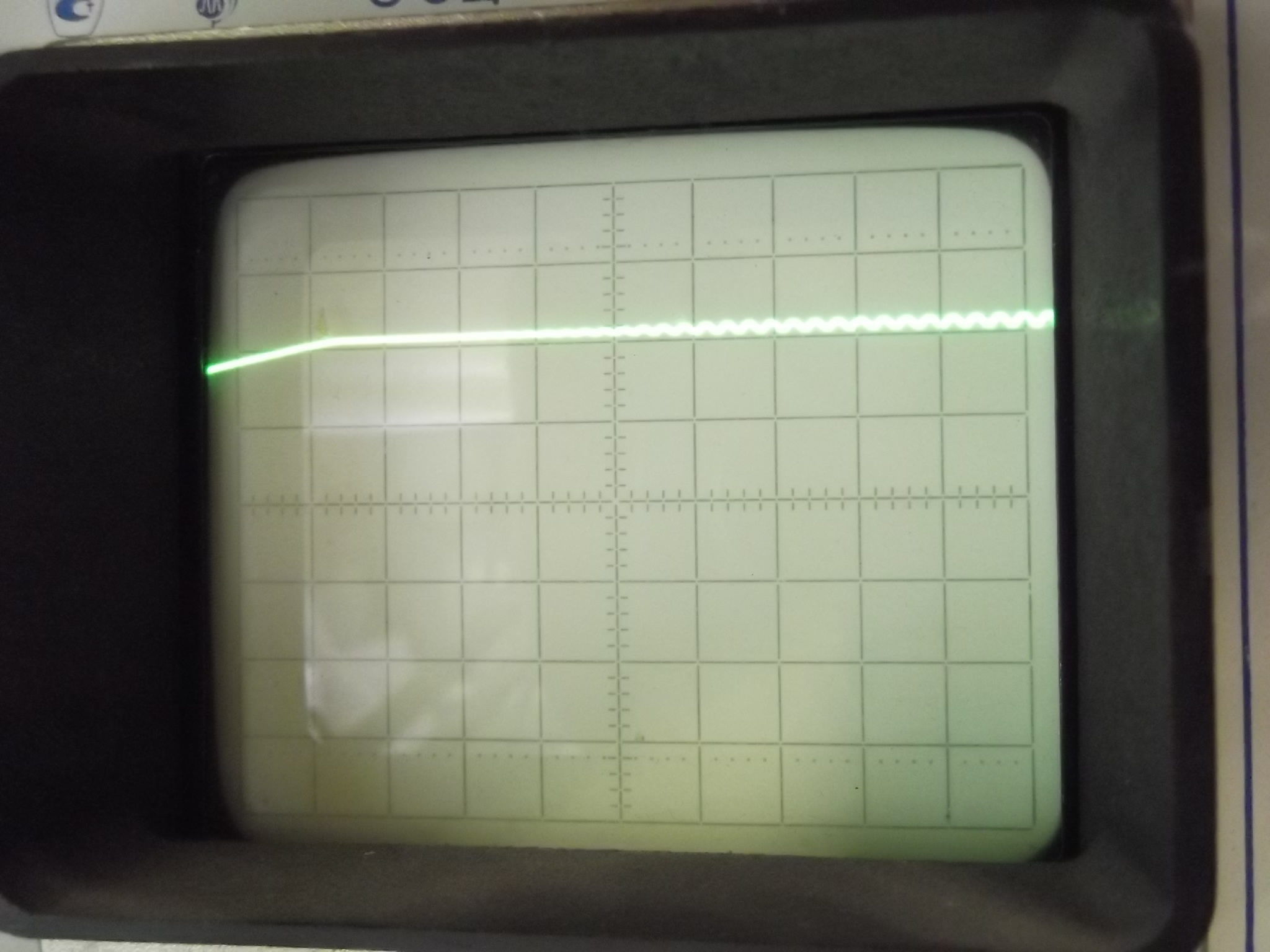

    29.05.2008
    728
    Так и есть. писал выше кр541уд1
    Да, два провода по 10см.
    10ком, иначе срабатывает защита
    Завтра попробую включить.
    Снял на выходе после фильтра.
ID:	248782   Нажмите на изображение для увеличения.
ID:	248783   Нажмите на изображение для увеличения.
  14. #8553
    22.02.2005
    3,133
    Нужно что-то с на порядок большей скоростью нарастания выходного напряжения.
    При большем или меньшем сопротивлении?
    10 кОм - это мало для соответствия осциллограмм поведению усилителя в реальных условиях. Нужно сопротивление не менее 33...47 кОм.
    Нагрузку нужно было подключить через выходной фильтр, а вход осциллографа всегда должен быть подключен к выходным контактам платы УМ.
    И глубина ограничения слишком мала. Чтобы что-то увидеть, на вход нужно подать синус с амплитудой, превышающей хотя бы вдвое порог ограничения напряжения на выходе.
  15. #8554
    29.05.2008
    728
    Нагрузка подключена на выходе УМ через фильтр, осцил. подключён к OUT, синус подавал до максимального ограничения, картина такая же.
  16. #8555
    22.02.2005
    3,133
    Хотелось бы увидеть выход (интервал времени перехода от плоской вершины к линейному участку) из такого: https://forum.vegalab.ru/attachment....5&d=1445621115 или более глубокого ограничения с такой развёрткой: https://forum.vegalab.ru/attachment....2&d=1445605887
    F=80кГц длит.=0.1мкс
    1-2 картинки
    если это выход генератора Белки, то что-то у Вас не корректно сделано - там должен быть чистый меандр, без звона.
