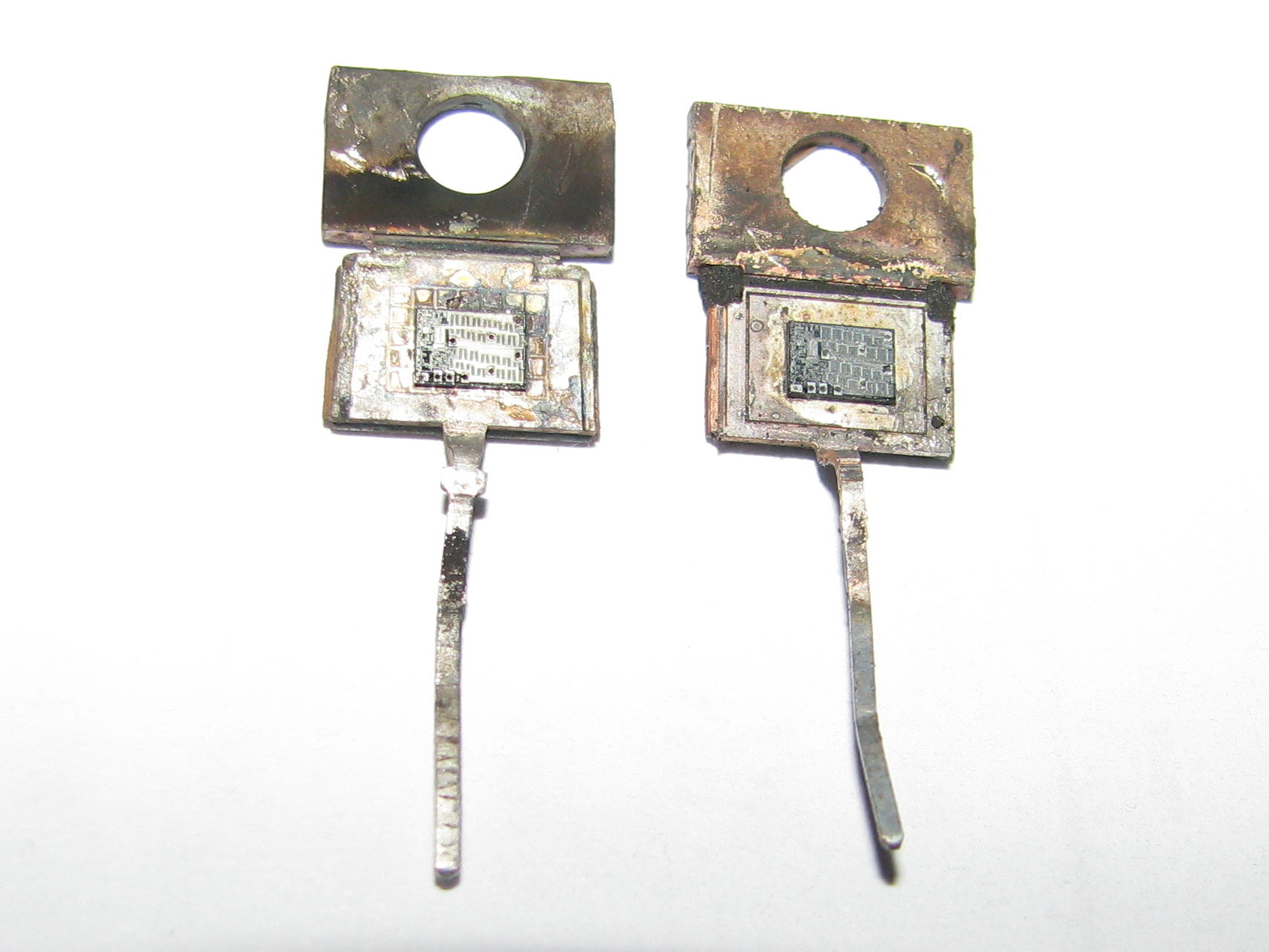

    но есть трудности с приобретением азотки.
    Чтобы извлечь кристалл не нужна азотка или щавелевая кислота - все проще.
    Компаунд сжигается в уголь в пламени газовой горелки. Раскалил докрасна и в водичку.И так пару раз.
    Можно и на плите, но воняет сильно.
    Я горелкой-карандашом жег. Кристалл видно потом достаточно хорошо.
    Тут кто то из однофорумчан подсказал-что б он был здоров.
    Спасибо попробую

    всё правильно, только не азотка, а серная кислота, хотя обжиг в сто раз проще и практически так же чисто.
    В общето или или. Или сильно концентрированная серная (98%) или 70% азотка и с подогревом. Нагрев не так же чисто, компаунд остаётся достаточно прочным и его приходится снимать механически.
    С уверенностью в 95% кристал там не тот хотя есть некоторая похожесть. Но она меньше чем в известном случае с китайским аналогом тда2050 . Если найду где можно воспользоваться микросокопом то попробую разоболочить ещё одну.

    funny the rat, для определения фэйк/нет достаточно, а если нужно исследовать корень проблемы пробоя итп, ок, кислота. Я уже говорил тут, что намеренно покупаю бу партсы для прототипов, чтобы избежать даже подозрений на фэйк. Паянные, но очищенные, очень редко такие оу неисправны, и только один из каналов. Недавно столкнулся с тем, что например бу ора1612 давали довольно заметную 2ю гармонику(-130дб при великоватом для этого оу входном импедансе), а новые без проблем, думал не фйэк ли часом, но по шуму они совершенно одинаковые. Вот в этом случае метода обжигом за глаза, чип видно, тёмная плёнка сверху на нём есть, видимо экран, значит либо разница в версии силикона, либо выпаивали ора1612 слишком горячим методом, но это не фэйк.
