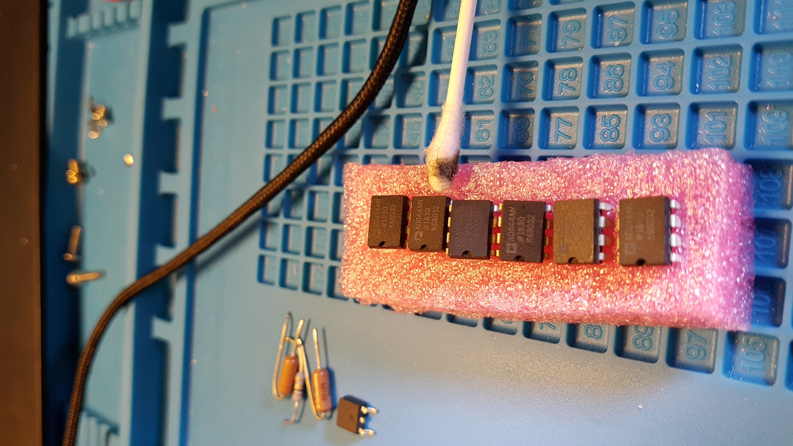

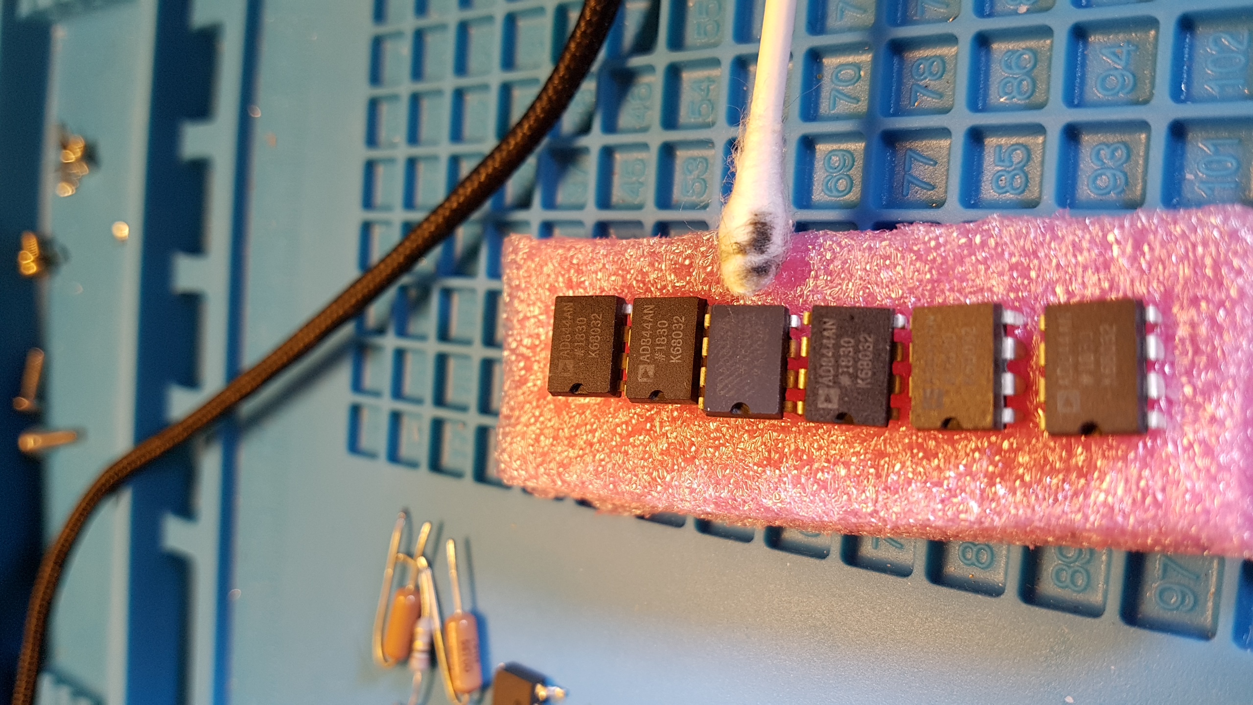

    Левак голимый сошлифованное нечто, покрашенное чёрной краской и отгравированное лазером И кстати совсем не то что у продавца на картинке. Добавил картинку. B косом свете на смытом чипе видны следы шлифовки .
    и аналогов дешевых не бывает.
    Значит нашли где то или сами испекли один из "аналогов"

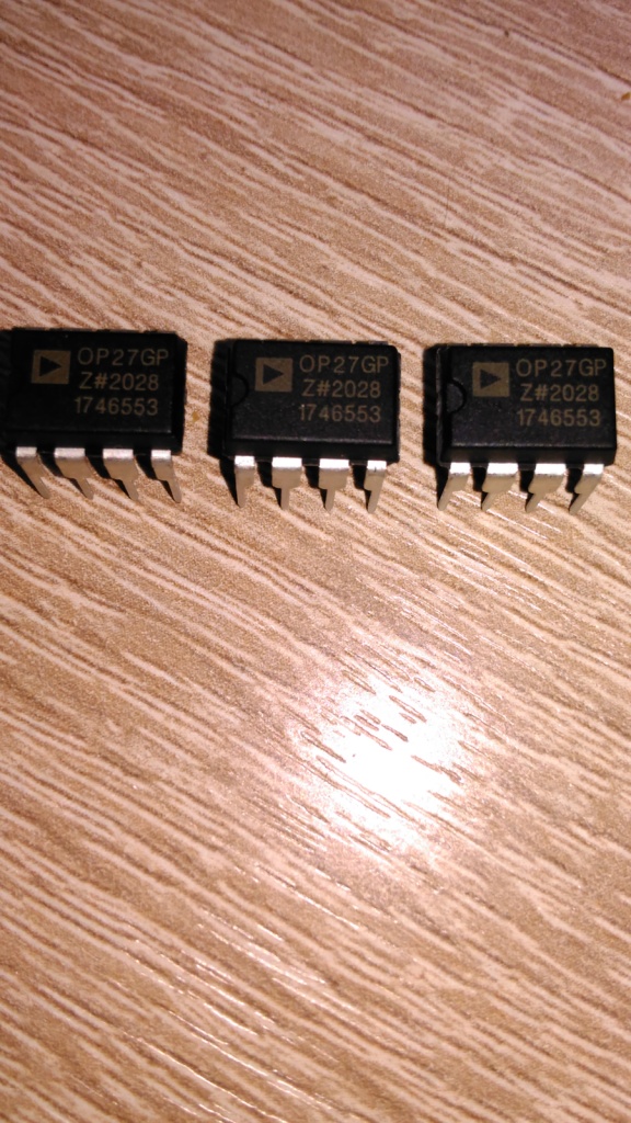

    funny the rat(Андрей) вроде отовариваешься в нормальных магазах, откуда столько левака для показа нам?Неужели тоже на грабли наступаешь? недавно купленные для экспертизы OP27 оказались на проверку TL071, ну вообще визуально как оригиналы есть с чем сравнить тайвань и тайланд , фотки не очень наверно , но даже с торца точки медные и на магнит норма- подделки стали качественнее Нажмите на изображение для увеличения.

    13,143
    OP27
    у мя op27 в soic
  11. #8490

    06.01.2005
    Toronto
    6,171
    Ну семь канадских $$ это не те деньги которых жалко даже если бы их не вернули . Купил из любопытства. Да и левак я показываю очень редко по той самой приочине которую ты назвал На эти грабли не наступаю так как чётко представляю ситуацию с фейками на али и у подавляющего большинства китайских продавцов на ебай.
    Уровень подделок растёт, так как списываемое с заводов оборудование растёт уровнем при доступности цен и ассортимент китайских "аналогов" медленно увеличивается. OP27 не осталось но если хочешь могу прислать пару OP37 в ТО99

    funny the rat спасибо не надо, у меня пока есть , это друг для эксперимента заказал, просто посмотреть при цене 1доллар 50 центов за 5 штук что они пришлюткстати даже спор открыли и фотки с даташитами отправили, с простыми замерами мультиметром ноги оу -али деньги вернул

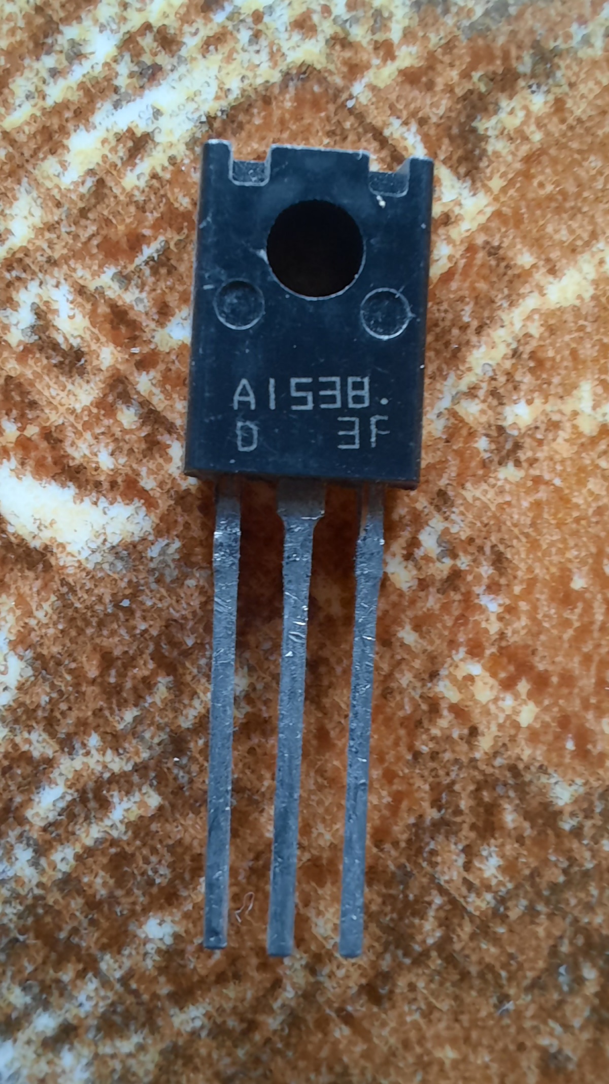

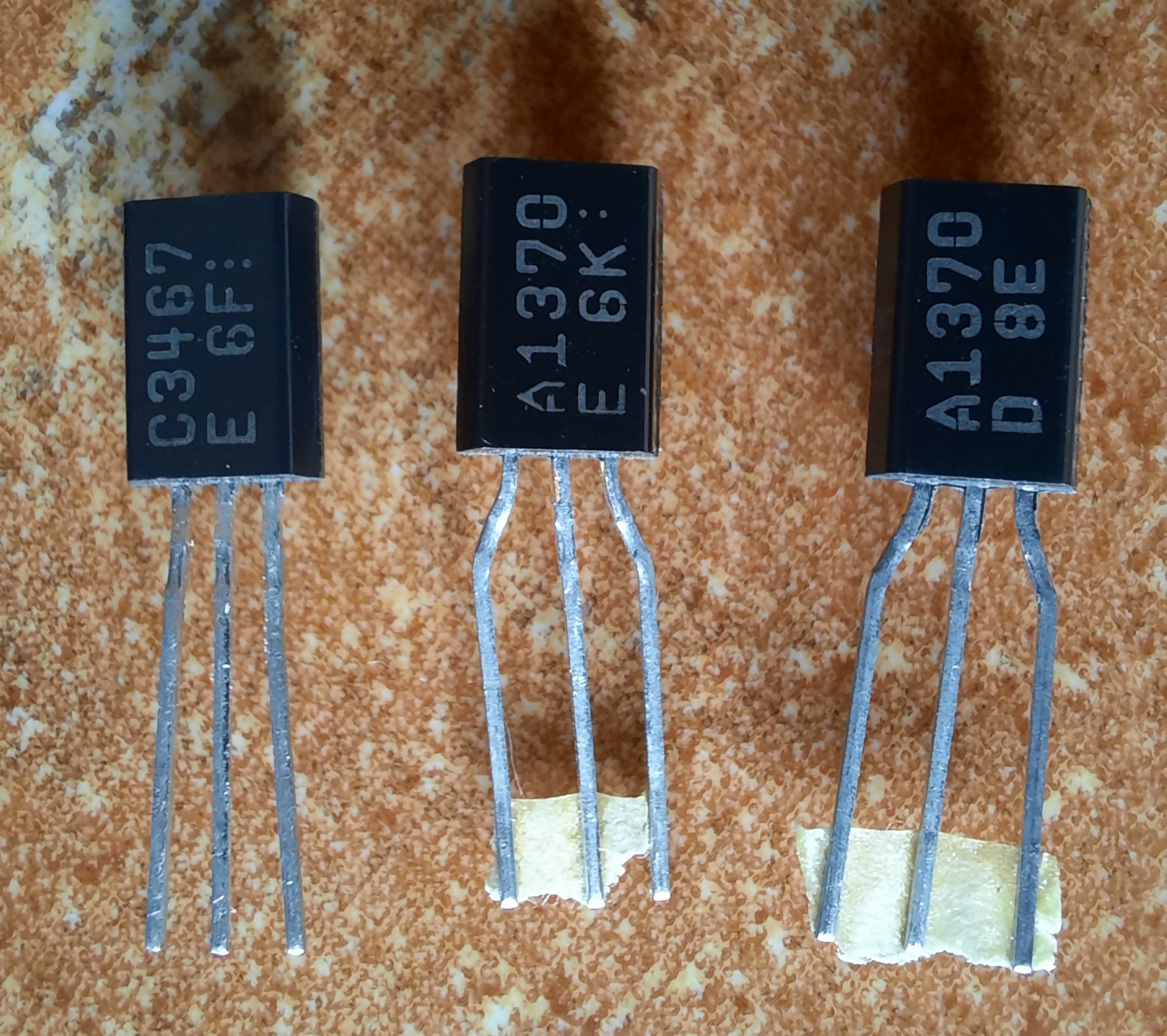

    Приветствую всех.
    Что скажете на счет этих транзисторов ?

    Первое фото - вероятность оригинала процентов 90-95, второе фото - левак 99%.

    Сомнения такие - ON с цельным кружочком, на заднице - медяшка с вырезом, не характерным для ОН. И падение база-эмиттер 0,597 Вольта, тогда как у оригинала 0,569 (меньше кристалл - больше падение).
    Нет тут соменний оригиналы выглядят так же. именно вырeз и ничего в кружочке, Я же говорю у меня их пара сотен таких купленны у официалов
    Чем вы краску смыли ? Пытался нефрасом, кетоном и даже фреоном 141, только маркировка стала поярче. Ножки конечно странноваты, похоже аккуратно выпаяно.
