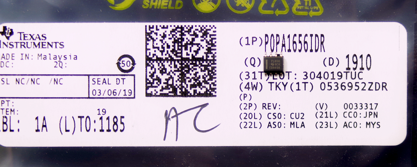

    P.P.S. Я серьезно.
  4. #8383
    29.01.2007
    2,811
    Хорошие сапоги. Надо брать (с)
  5. #8384
    13,256
    А как ПОПА расшифровывается?

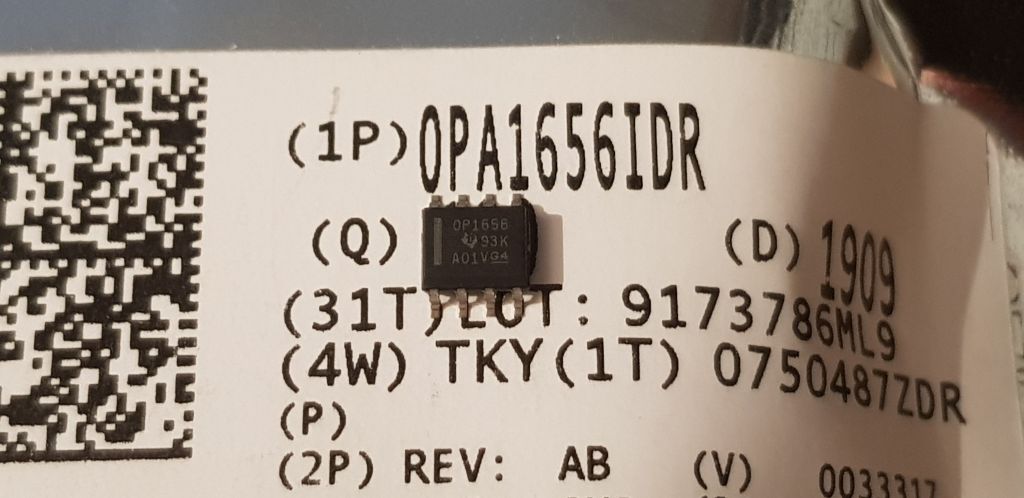

    Цитата Сообщение от Алексей_К Посмотреть сообщение
    Странная у вас POPA

    Не путайте обозначение на упаковке и на самой микросхеме, в даташите нет никаких РО, значит на легальных микросхемах такой надписи быть не может. А если это клон то не может быть значка АД (треугольничка).

    что-то бурная фантазия разыгралась
    это не Китай, не клоны, это именно TI и купленные напрямую в TI
    фотографию выложил в подтверждение слов Alex`а: "к примеру у ТИ, препродакш семлы и идут с такой маркировкой. Нормальна маркировка, о может быть у разных чипов и О и ОР и ОРА, а к примеру ОРА1656 вначале шли с маркировкой именно РОPA".
  10. #8389
    39,056
    Да конечно, особенно если их ТИ напрямую присылает, когда их еще и в продаже нет
    А даташиты того времени ты видеть не мог.
    Конечно, их только для тебя писали как и слово POPA
  12. #8391
    39,056
    конечно, их только для тебя писали
    Нет просто пока чип не в full production, даташиты не всегда общедоступны.
    А на некоторые чипы вообще под NDA (а у меня оно с ТИ есть).

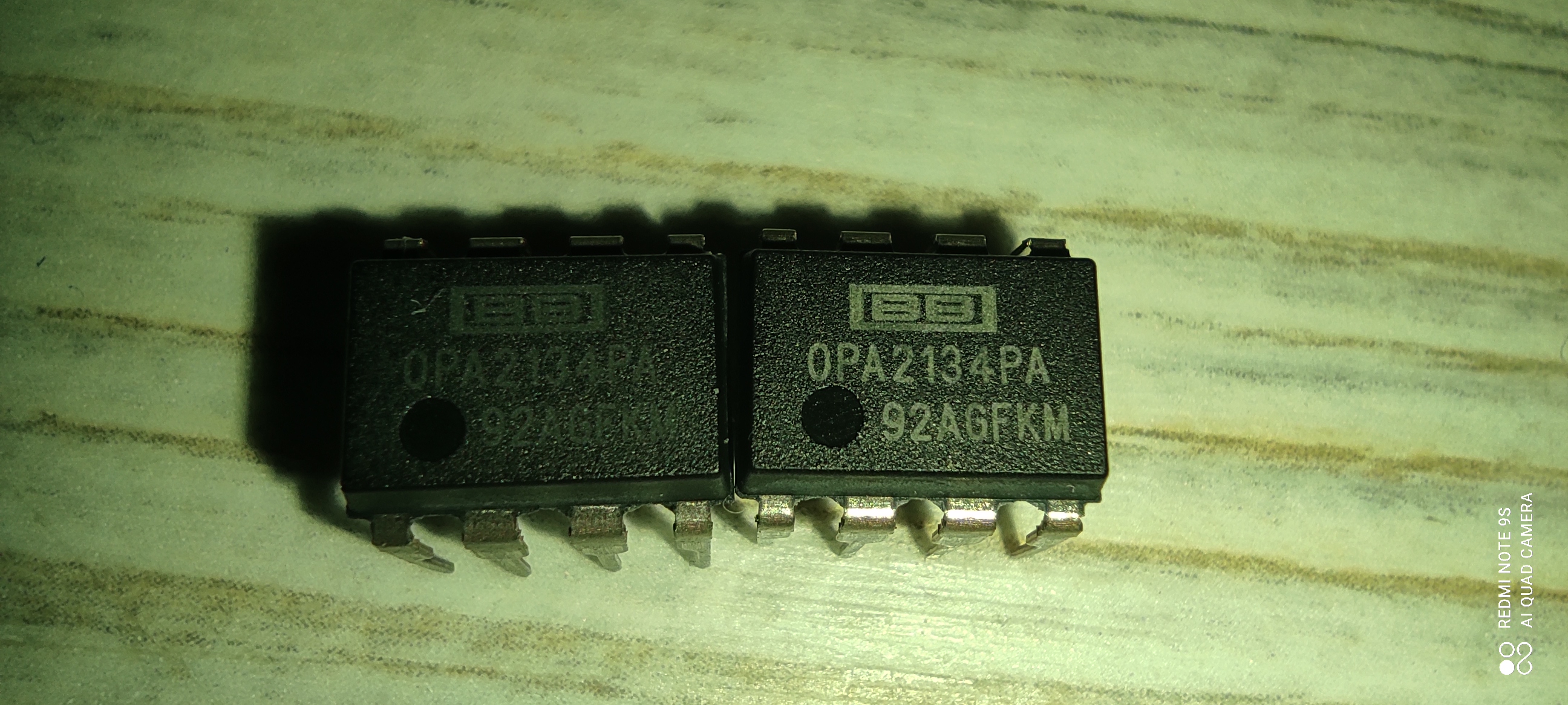

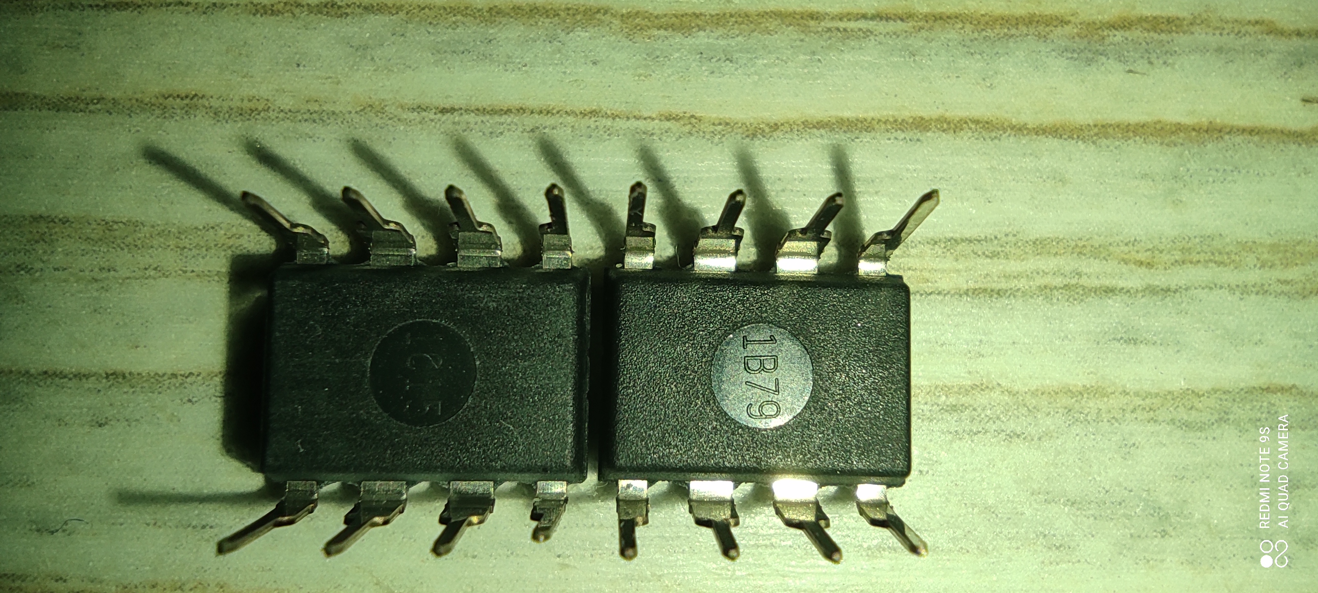

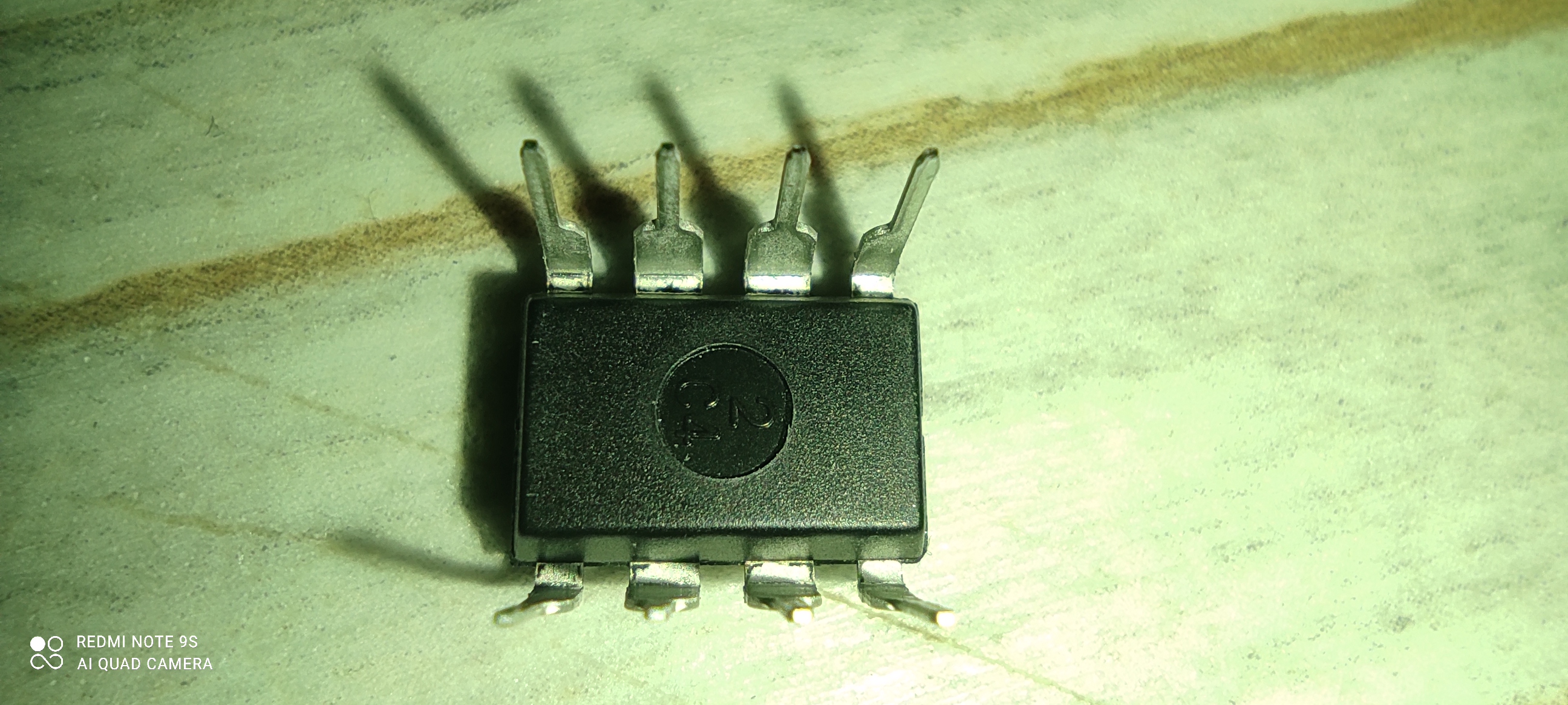

    Всем привет. Помогите определить ОУ на оригинальность.
    OPA 2134 Ножки не магнитятся, только корпус немного.

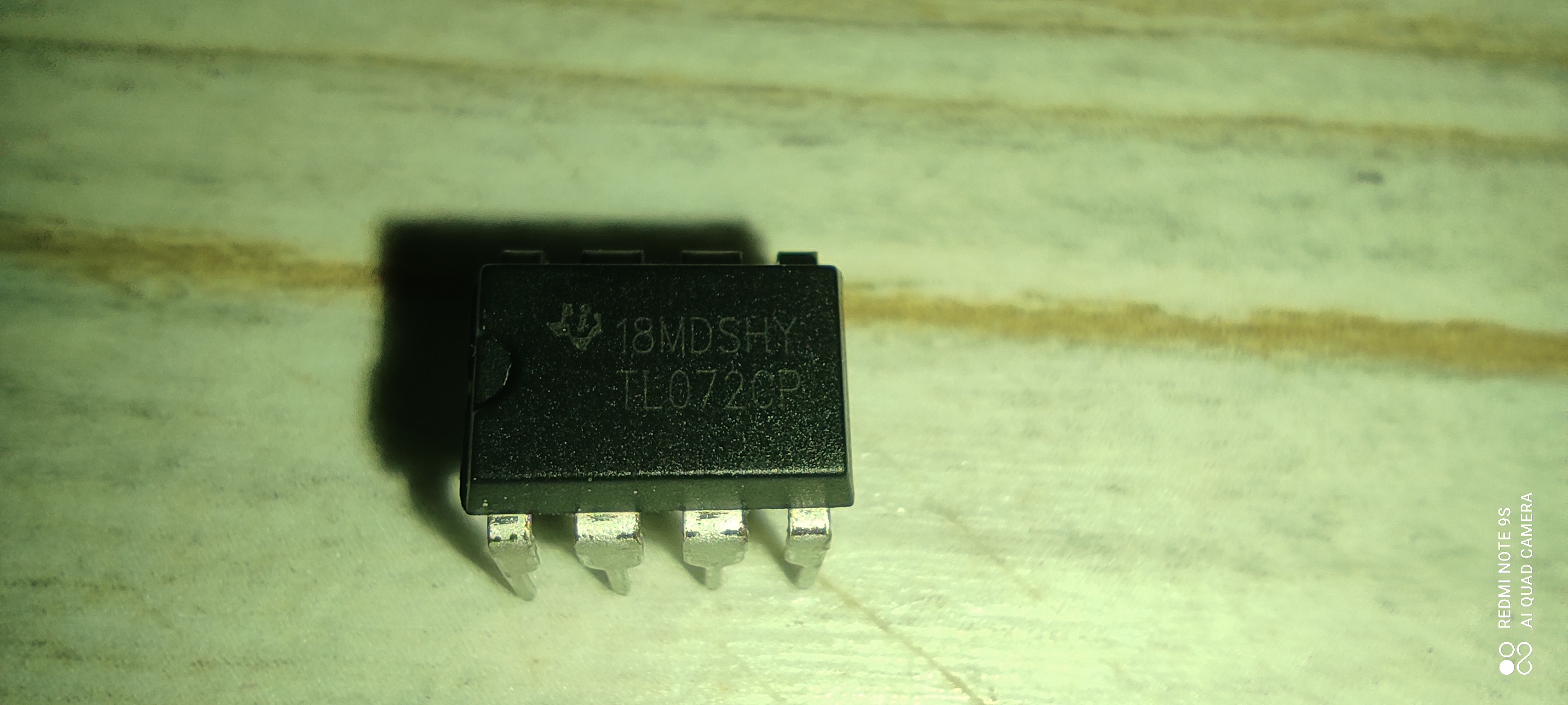

    TL072 магнититься вся.
  16. #8395
    02.09.2006
    Магнитогорск
    1,052
    Volk-novoch, и те и другие - левак, с палёными 2134 чуть ли не каждый месяц "за советом" регистрируются на форуме... )))
    p.s. сами ищите в этой теме про TL072, мне лень ...

    Не понятно только почему якобы opa не магнититься на ножках. Логично если бы это была перемаркировка самого дешевого оу
  18. #8397

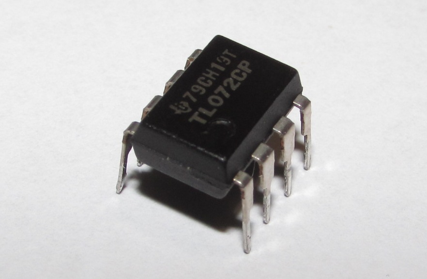

    Частый гость Аватар для коста
    24.08.2008
    120

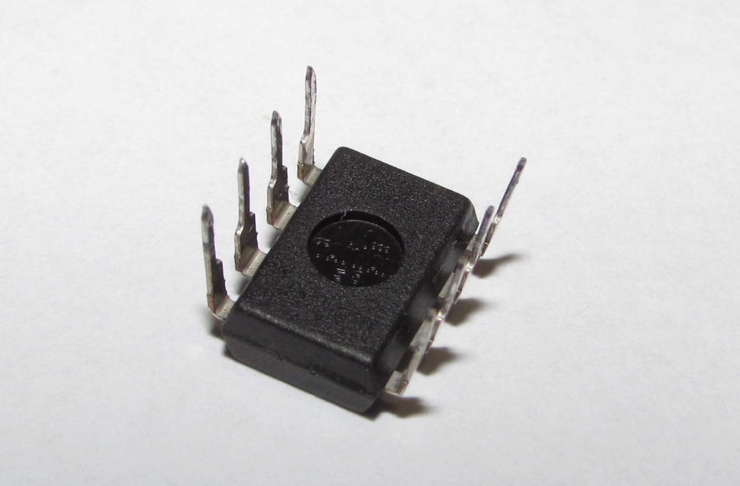

    072 оригинал конец 90 годов,естественно ничего не магнитится.

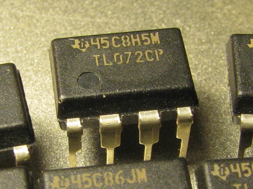

  19. #8398
    29.01.2007
    2,811
    В 2000-ых была уже другая маркировкаНажмите на изображение для увеличения.

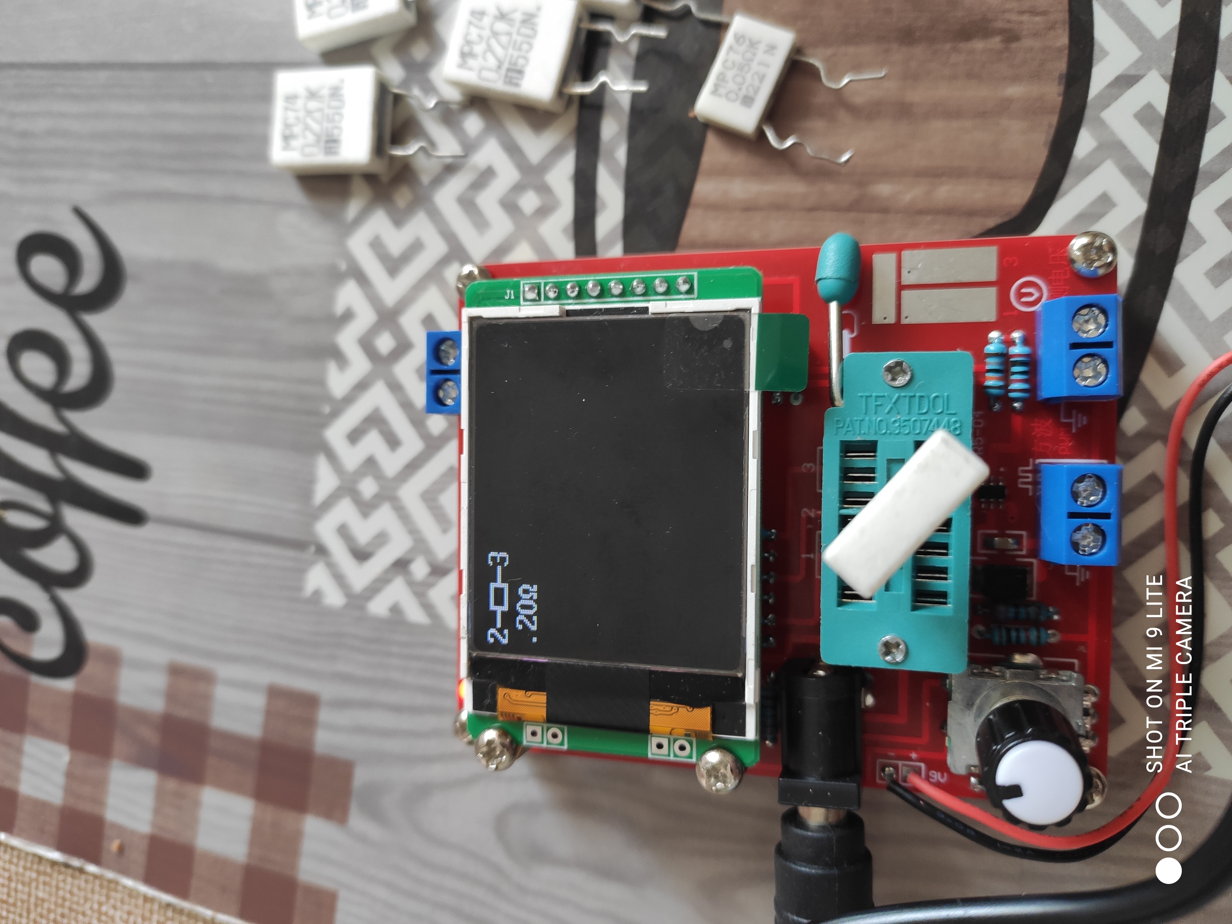

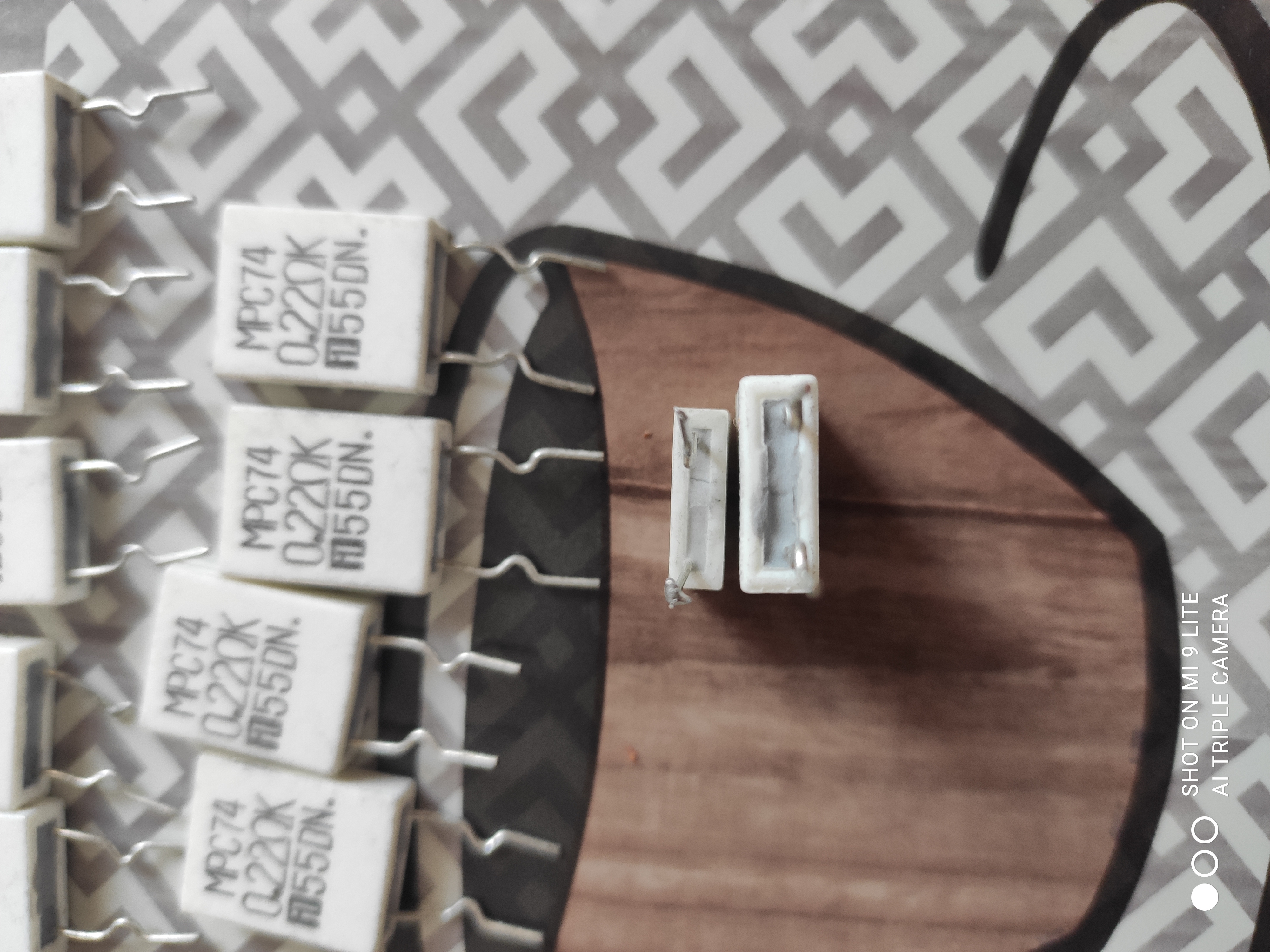

  21. #8400
    Новичок Аватар для DIMICH
    23.03.2017

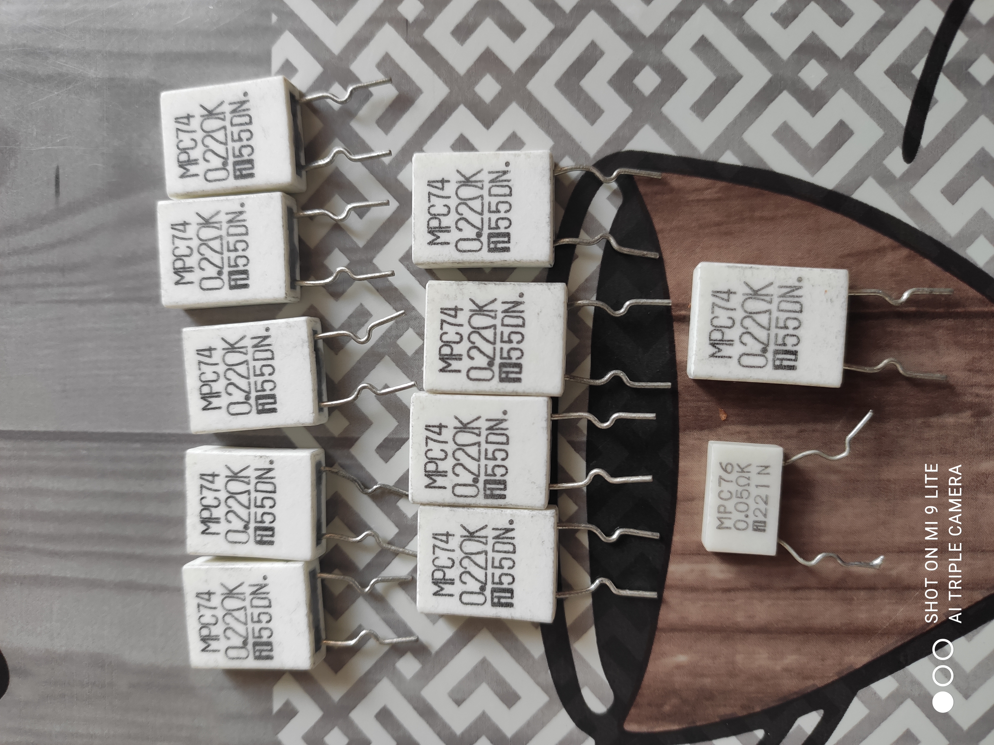

    Приехали мне резисторы, на вид сделано очень качественно, на магнит не реагируют. Для сравнения взял заведомо оригинальный но другой модели, структура и способ обработки корпуса и заливки идентичные. Разброс по 0.2 - 0.19Ом. Нужно ли одним жертвовать? Хочу заменить ими китайские металлопленочные резисторы в ВК усилителя.
ID:	394144 Нажмите на изображение для увеличения.
ID:	394145 Нажмите на изображение для увеличения.
