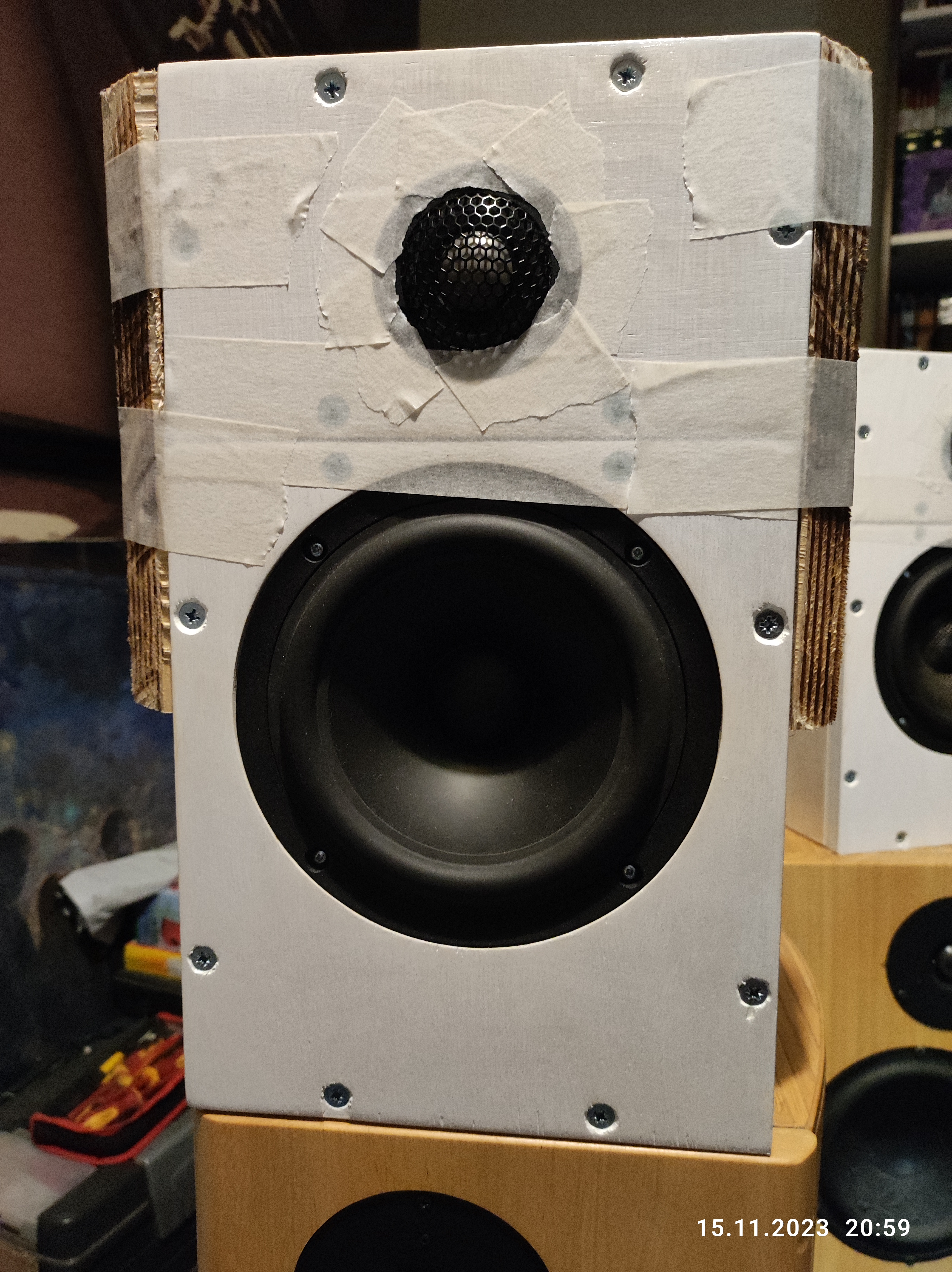

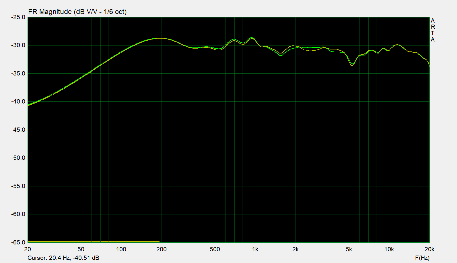

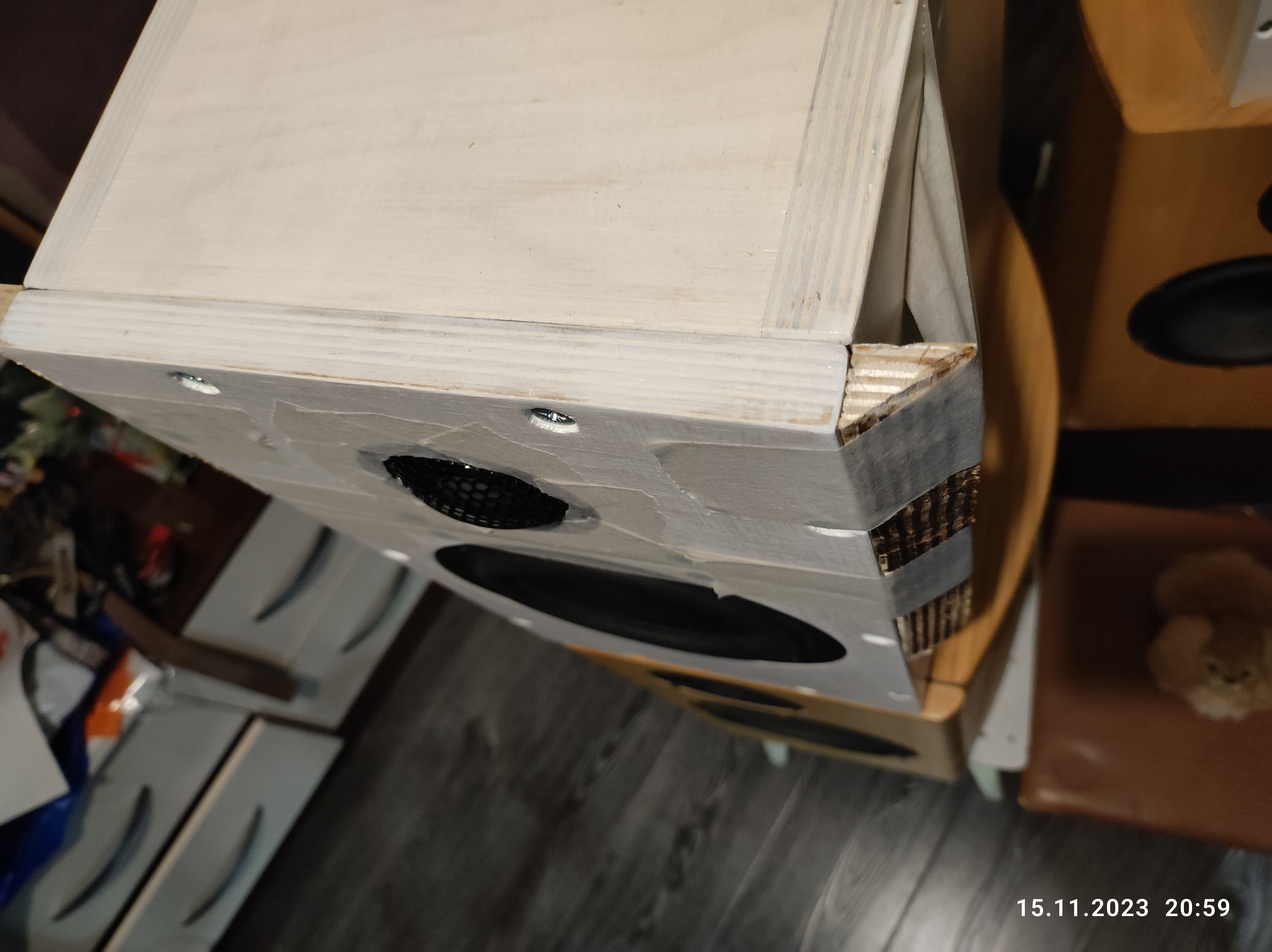

    Я в боксим менял фаску от 3 до 7 см, ощутимой на глаз разницы на АЧХ не вижу, поэтому интересует реальный опыт, поскольку мнения разные насчёт фасок.
    Млять, Вега... Раньше, несколько лет назад, на Веге такие вопросы обосновывались с точки зрения физики, вспоминали про дифракцию, длину волны и размеры препятствия, что-то доказывали, интересно было, а теперь?... - "посмотри в симуляторе".
    Старый становлюсь, бурчу недовольно, но на мой взгляд деградируем.
    Сделал эксперимент (не в симуляторе!) специально для Михаила, ведь фаски - это так "сложно в реализации".
    И так на АЧХ желтым - это АЧХ без фасок, зеленным с фасками, ширина фаски 2,5см. Что видим: от 400 до 1000 уплыла коррекция бафлстеп, т.к. морда стала чуть шире. Чуть выравнились провалы от 2-4 кГц, сколько там? да где-то на 0,8 дБ.
    Миша и на фото это тестовые ящики, уверяю стоит не дорого: лист фанеры, горсть саморезов, покрасил для собственной приятности. Мерстан ещё дешевле для себя делал, фанеру не покупал, просто распилил старый шкаф. Ты же делаешь первый раз в жизни и считаешь, что у тебя всё будет зашибись с первой попытки? Посмотри сколько опытов делал Фантомас, когда строил свои Фараоны, лично у меня от количества труда сколько он вложил, аж озноб берет. Не, ты-то не он, ты и умнее, и опытнее.
    Опять забрюзжал, ненавижу себя в такие моменты
