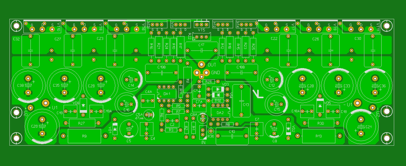

    Детали закупил, ПП приехали...
    БП уже собран. Трансы 300W ~U 2x27v
    Заслушался, не хочется разбирать для модификации...
    Выявилась одна особенность этого усилителя - это УПТ, надо быть очень аккуратным с подключением к источникам сигнала, проверять на постоянку, и совершать все манипуляции только с выключенным аппаратом!
    R19 - надо увеличить до 1,2к-1,5к
    DA1 - AD843JN
    DA2 - OP07CP, лучше AD711
    Стабилизаторы на 15-16 вольт 1W R9, R13, надо подбирать в зависимости от напряжения питания УНа от 680ом до 2к

    Красивая ПП получается...Набил деталями.

    Приехали новые ПП этого усилителя...
    [img src=http://f3.s.qip.ru/188zyAhS4.gif],
    Примечание: резисторы R1-R4, в маломощном БП надо подбирать, в зависимости от питающего напряжения!
    При сборке усилителя с раздельными БП, диоды VD5-VD8 - не нужны, и резисторы R9,R13.
    Выявилась ошибка в ПП БП, подключение снаббера, см. рисунок:

    все найденные ошибки:
    -полярность конденсатора С25
    -полярность диода VD8
    -наличие СМД резисторов в обвязке VT5
    Рекомендации по установке и размещению трансов:

    Регулировка усилителя:
    1. Выставляем 0 на выходе усилителя, балансным подстроечником без интегратора.
    2. Выставляем ток покоя ВК, оптимум 0,5 - 0,6A на тройку.
    3. Вставляем интегратор, смотрим постоянку на выходе усилителя
    Почти, как в оригинале, только на отдельных платах.

    ПП ту что выкладывал Володя, небольшие изменения, во первых он забыл соединить ОС с выходом, потом, плёночное ёмкости желательно подвинуть ближе к выводам коллекторов ВК.
    А также клеммы выводов силового питания ближе к выводу земли, в центре ПП.

    Нет, ПП под вертикально расположенные ВК транзисторы.
