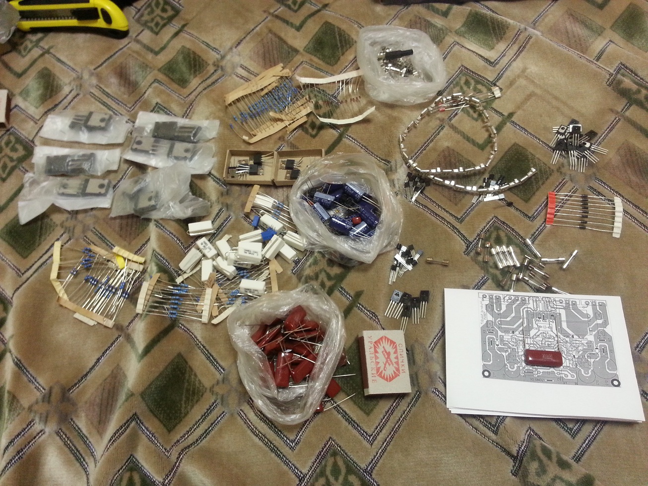

    Наконец они попали мне в руки

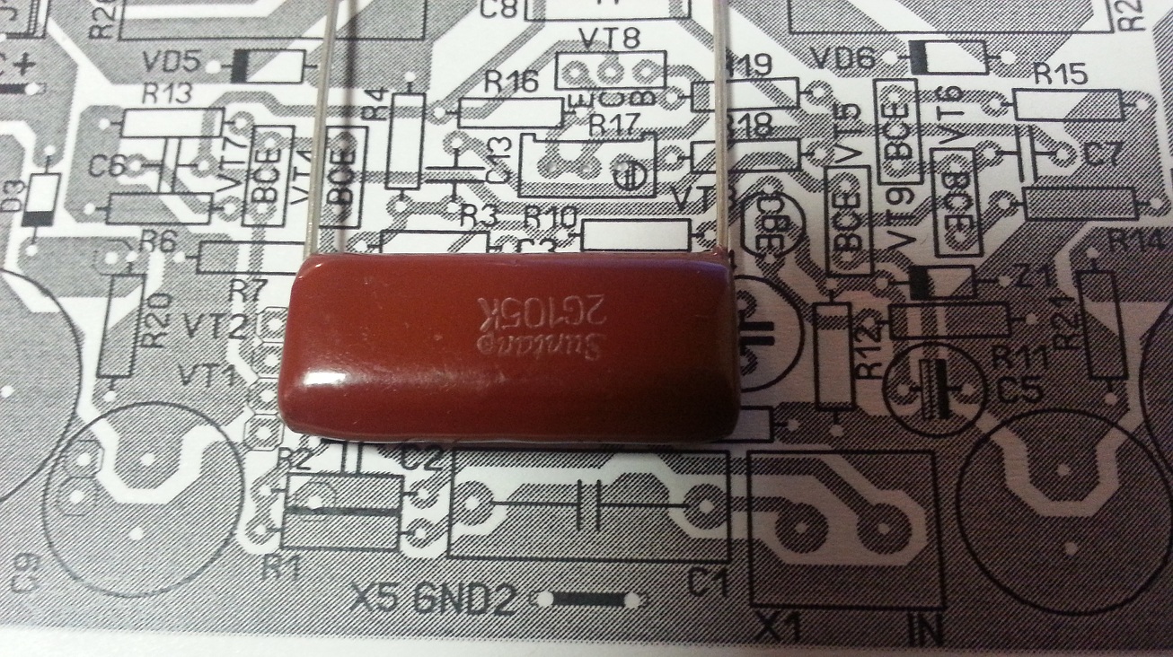

    Немного накололся при заказе входного конденсатора

    Завтра буду подгонять компоненты по размеру, очень много недочетов

    Да, с этими размерами намного сложнее стало разбираться. К73 были четких размеров и ноги формованные. Я делал печатки под К73-17, а потом они кончились и сгибание ног не прекращается. Но можно использовать корпусированные ёмкости одного производителя. Тогда проблема сама собой отпадает.

    Я заказывал вазитоны в пластиковом корпусе (для них делал посадочное), но их у них не осталось в наличии хоть и светятся две штуки, вместо них прислали вот эти
    а вот 0.22 и 0.47 намного меньше чем нарисовал раза в 4, они у меня на 63 вольта

    С 0,47 и 0,22 проблем не возникло. 1 мкф купил К78-19 проверено не хуже хорошего импорта.

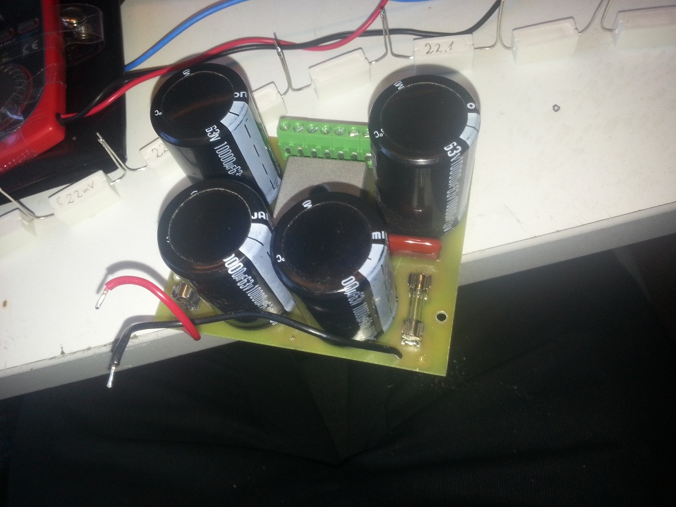

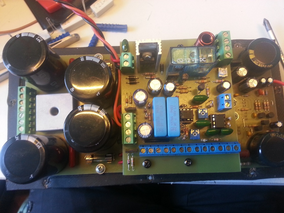

    Сегодня довел до ума Холтона которого собирал в этой ветке
    Заменил перемычку на нормальные предохранители с фиксаторами

    И занялся отбором 0.22 резисторов при 100mA, диапазон напряжений на всех резисторах составил от 21.6 до 22.2mV, но збить в две четверки и одну двойку получилось (как планировалось), правда есть несколько одиночек

    Вот, ёлы-палы уж эти резисторы можно было и не подбирать
    Важнее транзисторы подобрать, с одинаковыми токами покоя!

    Ниче страшного хуже не будет от этого, А транзисторы само собой будут отбираться, хоть и заказывал якобы пары, кто их знает как они в эти пары сбивают
