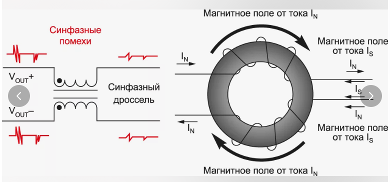

  8. #827
    04.11.2019
    435
    По умолчанию Re: Стабилизированное питание УМЗЧ
    Цитата Сообщение от Elekanko Посмотреть сообщение
    Обмотками встречно включают синфазные фильтры.
    А вот нифига.
    В синфазном включают
    Начало 1 обмотки на фазе и начало 2 обмотки на нуле.
    В противофазном:
    Начало 1-й обмотки на фазе.
    Конец 2-й обмотки на нуле.
    Но это не так важно. Важнее АЧХ этих дросселей в даташите, где примерно до 1 МГц идет плавное увеличние импеданса помехам, а после 1МГц - резкое уменьшение. За счет чего по вашему это уменьшение, если трансформатор давит все противофазные помехи и по формуле чем выше частота, тем выше реактивное сопротивление индуктивности?

  13. #832
    Частый гость Аватар для Elekanko
    10.10.2023
    Ближневосточное ЗаМКАДье
    106
    В противофазном:
    Чесно говоря я ничего про фазы не понял
    выражусь иначе. картинка снизу
    ---------- Сообщение добавлено 20:09 ---------- Предыдущее сообщение было 19:58 ----------
    Ещё как излучает и их не сложно измерить. Электрические и магнитные, причем со спектром до десятка кГц благодаря выпрямителю и помехам в сети.
    Трансформаторным блокам питания в аудиотехнике сетевой фильтр не менее необходим, чем импульсным т.к. ёмкость между первичной и вторичной частью у трансформаторов еще больше чем в импульсных. .
    Сетевой фильтр ставят чтобы устройство не давало помехи в сеть
    Импульсные источники питания содержат генераторы которые работают на частоте 20-50 кГц
    и имеют мощность от долей ват до нескольких киловатт.
    Трансформаторные блоки питания ничего не генерируют, и по этой причине не являются источником помех, хоть как то сравнимым с импульсным блоком питания
    Последний раз редактировалось Elekanko; 30.10.2023 в 20:09. Причина: уточнение
    Он хотел сказать, что в Common Mode Choke две одинаковые обмотки в фазе а не против, иначе будет подмагничивание и насыщение.
    Хотя сейчас много делают комбинированных, Common-Differential, в которых обмотки чуть разные.
  15. #834
    10.10.2023
    106
    Он хотел сказать,
    Спасибо, понял.
