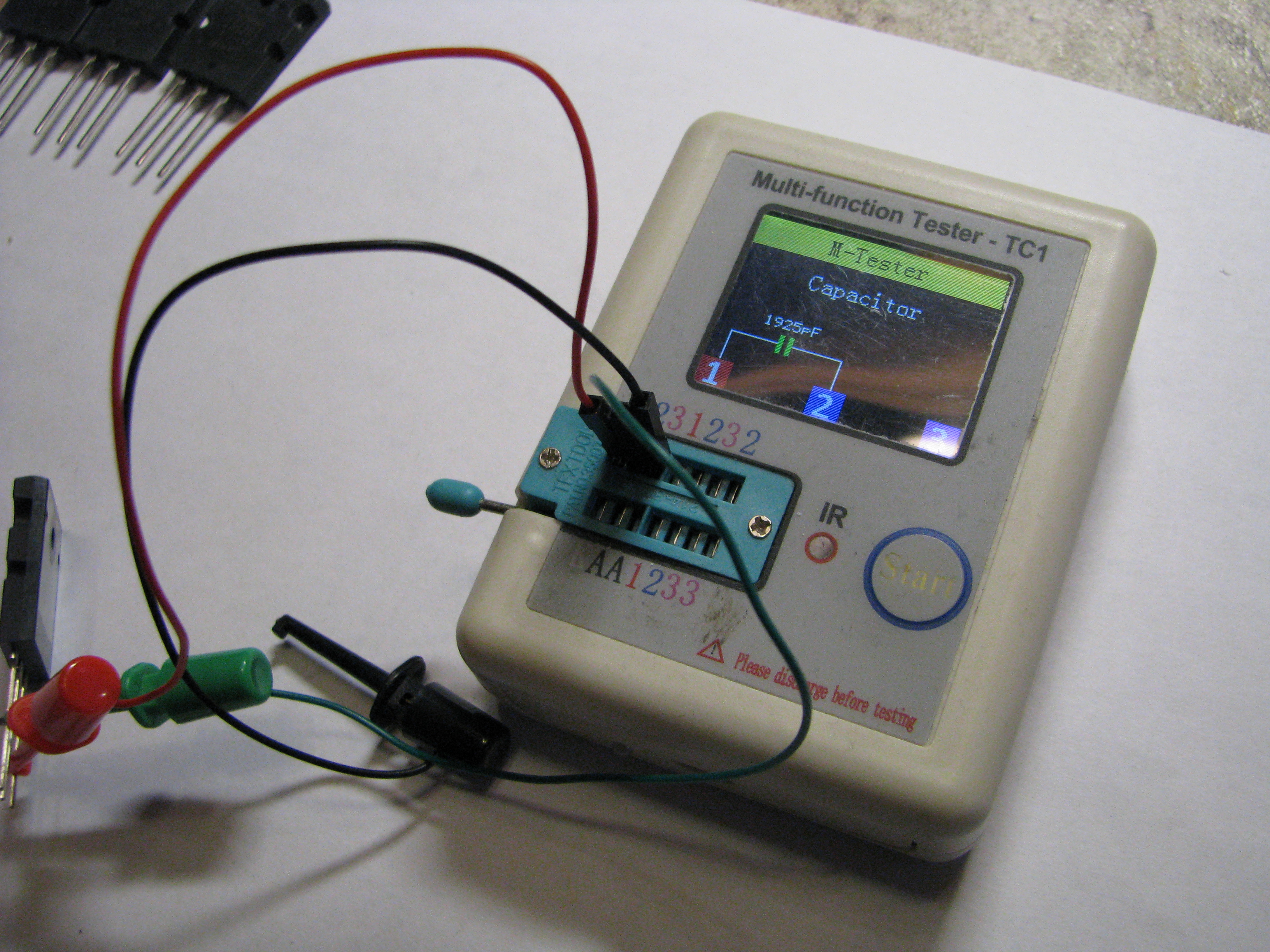

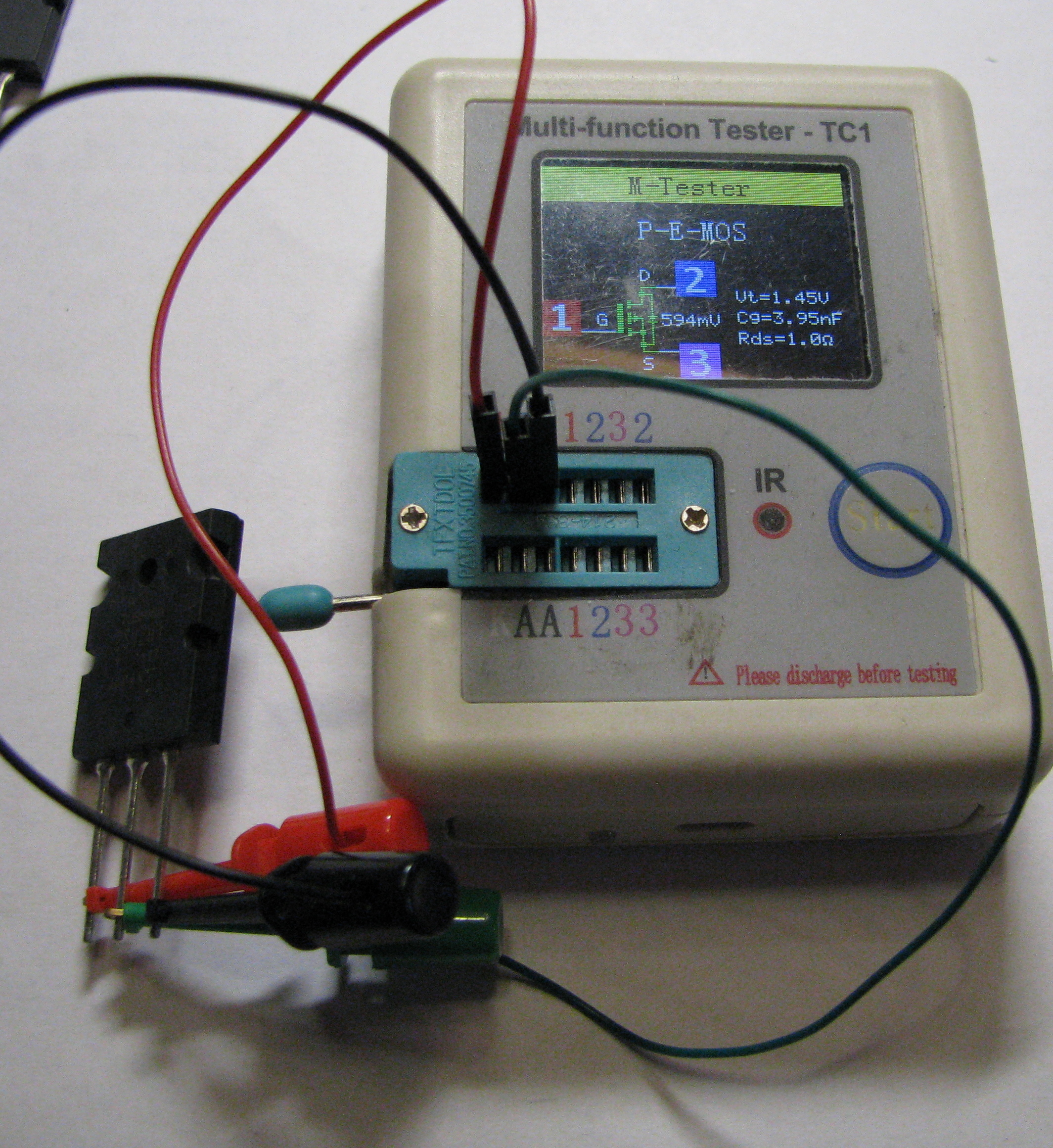

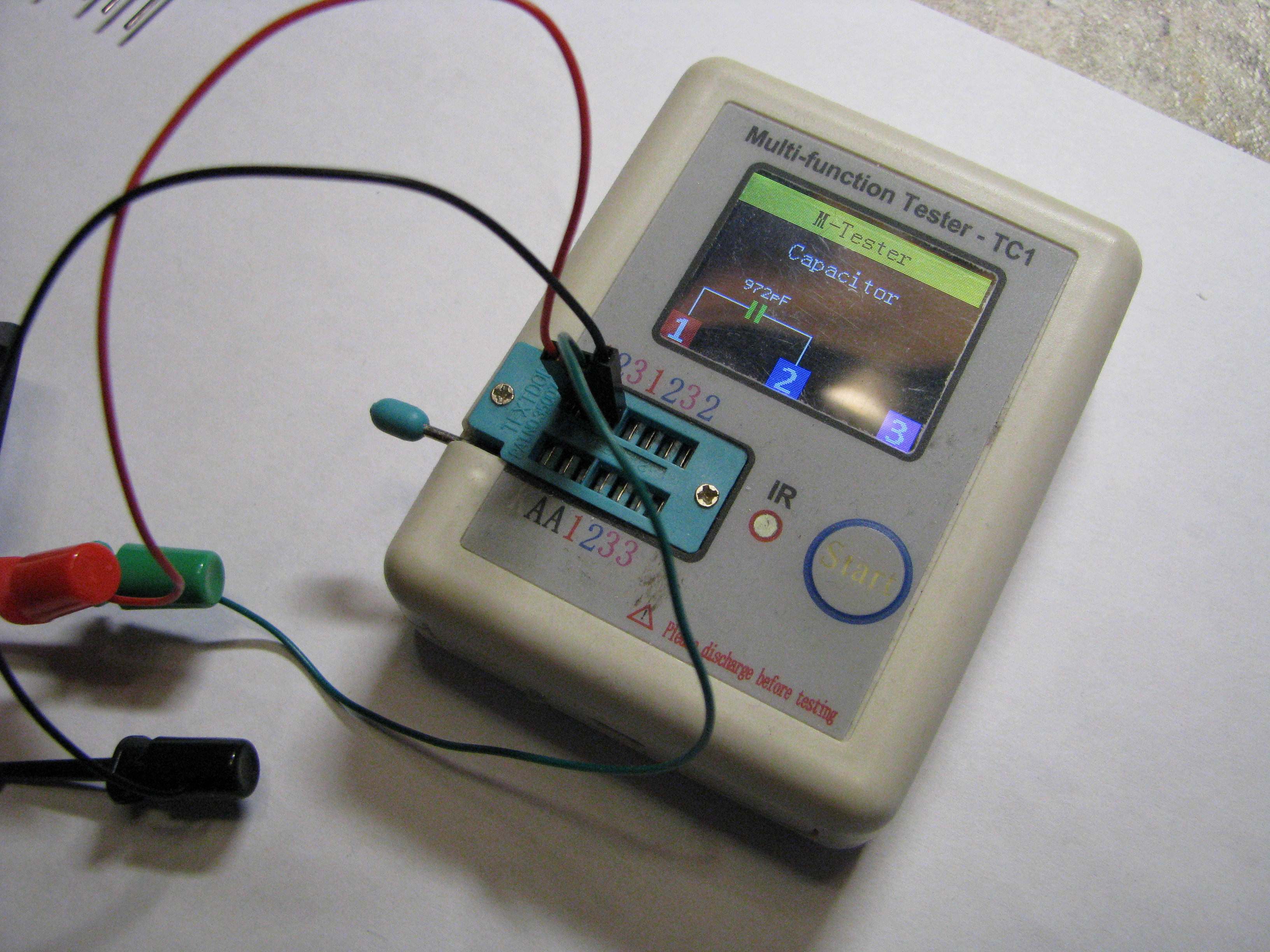

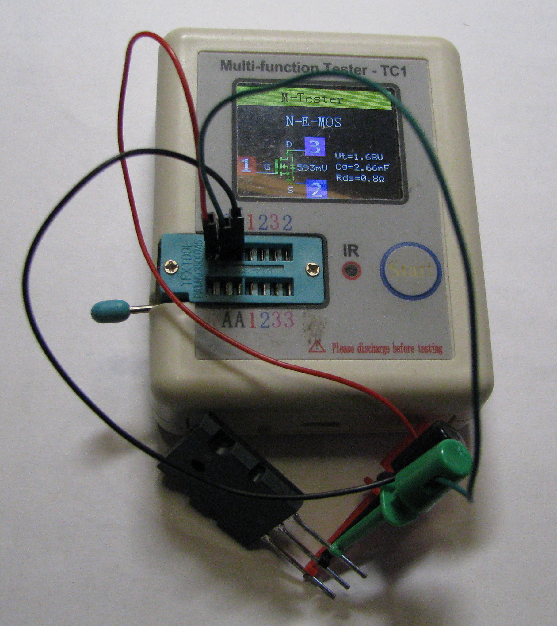

    А вот емкость просто затвор-сток и затвор исток у 1530
    Вложение 393741Вложение 393742
    Так что у полевиков крупнее IRF510 какого нибудь, емкость недостоверно меряется китай-тестером. Это мы проходили уже.

    Почему же у меня 100% оригинал 2sk1058\162 измеряются практичемки 1 к 1-му? .
    А фиг знает )). Может как раз потому, что они латералы. Валяется у меня одна пара1058/162, могу и их посмотреть на китай-тестере.
