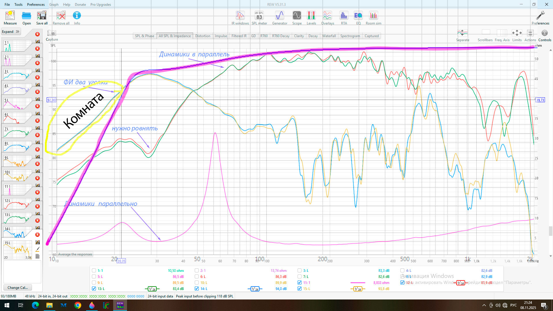

    Цитата Сообщение от Llll Посмотреть сообщение
    АЧХ динамиков поверх моих измерений
    Я ещё времени на тебя потратил, ибо земляк и жалко

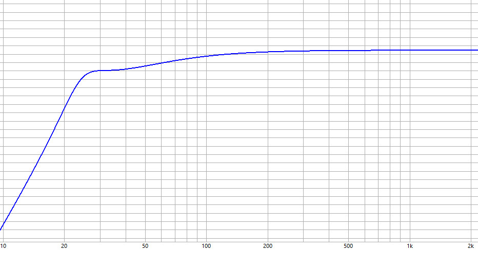

    У тебя всё совпадает по очень большому счёту, и иначе АЧХ в 320 литрах выглядеть не может. Физически иной быть не может. Я наложил график из симулятора, обрезав его, как обрезано у тебя: выше 10Гц и ниже 2кГц, вот он:
    Просто взял, и в фотошопе наложил, добавив прозрачность.
    У тебя первая проблема — сверх малое сечение трубы, труба будет работать как следует только на низкой мощности.
    Вторая проблема — застучит катушка, если в фонограмме появится бас на большой мощности. Хотя я не уверен, что ты будешь слушать выше 50Вт, так что лично для меня это не проблема, возможно, что и труба сильно выть не будет, если слушать на 20Вт. Но тогда я не понимаю зачем такие усилители.
    Ты вообще можешь заткнуть трубы и вытащить бас эквалайзером, но при ограничении мощности 100Вт.
    Как-то иначе в 320л оно у тебя играть не будет, а ты уже слушал. Эти динамики природным образом в 320л не становятся.

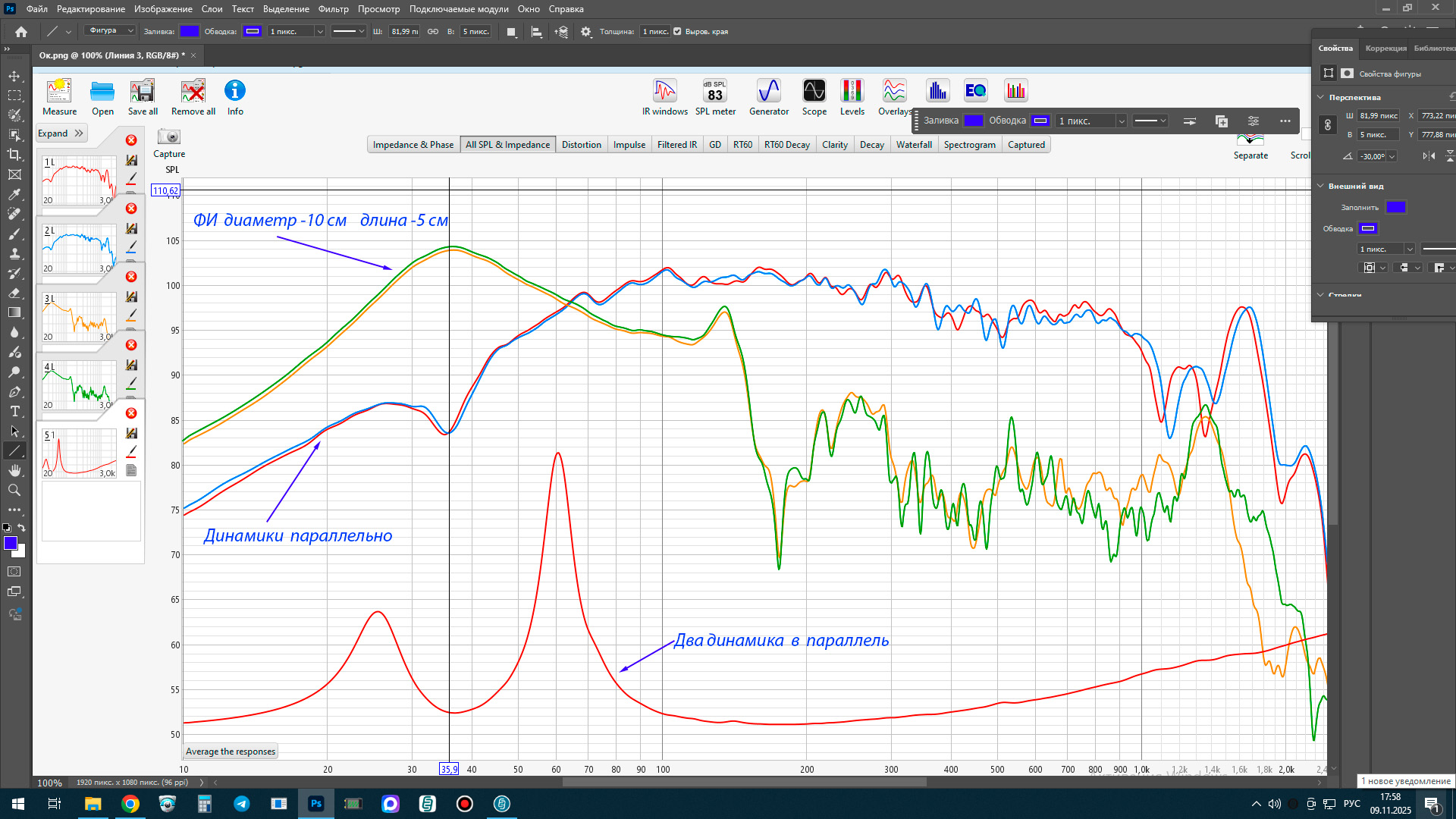

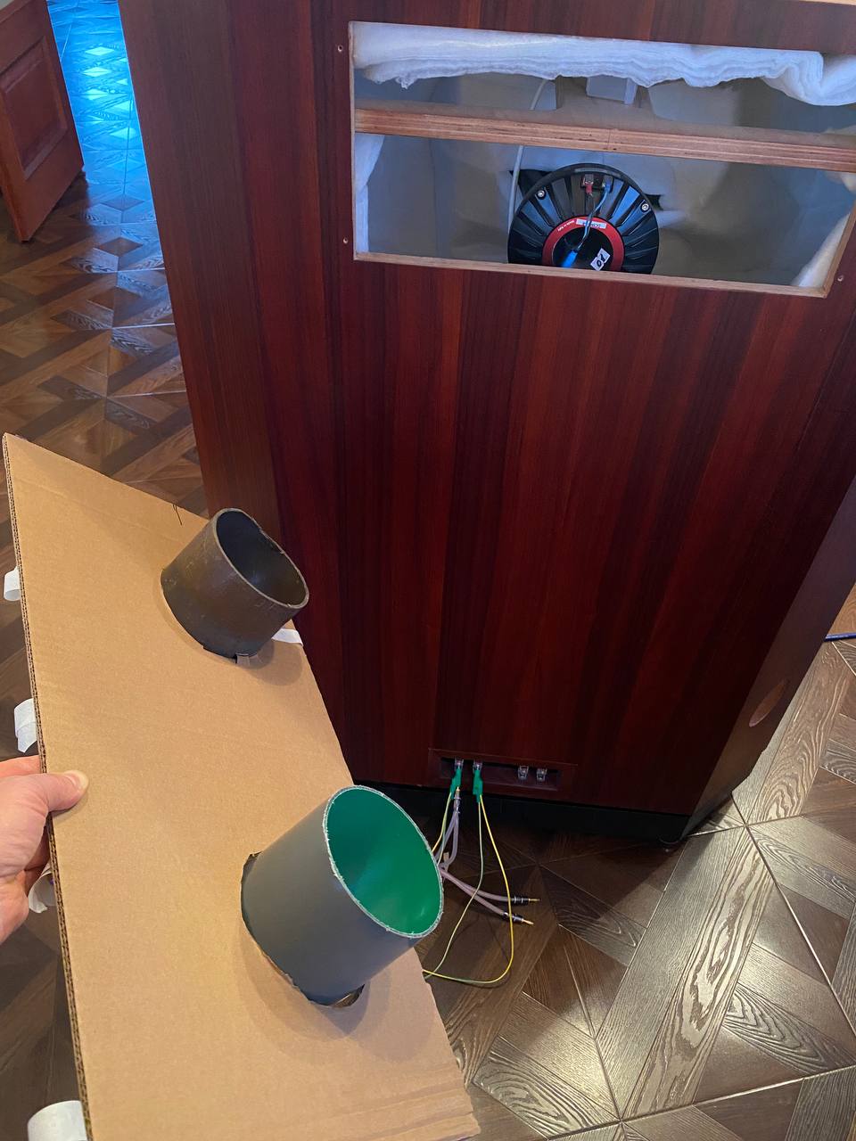

    Динамики параллельно
    Настроил ФИ на частоту 35 Гц
    В результате длина каждой трубы получилась 5 см, диаметр 10 см
    Вижу провал в АЧХ динамиков на частоте ФИ
    Также вижу провал импенданса на заводской частоте динамиков 35 Гц
    Ну и как я понимаю теория совпала с практикой.
    Пойду наведу порядок в гараже после распилки труб, после все посты прочитаю, соберу вопросы и отвечу
