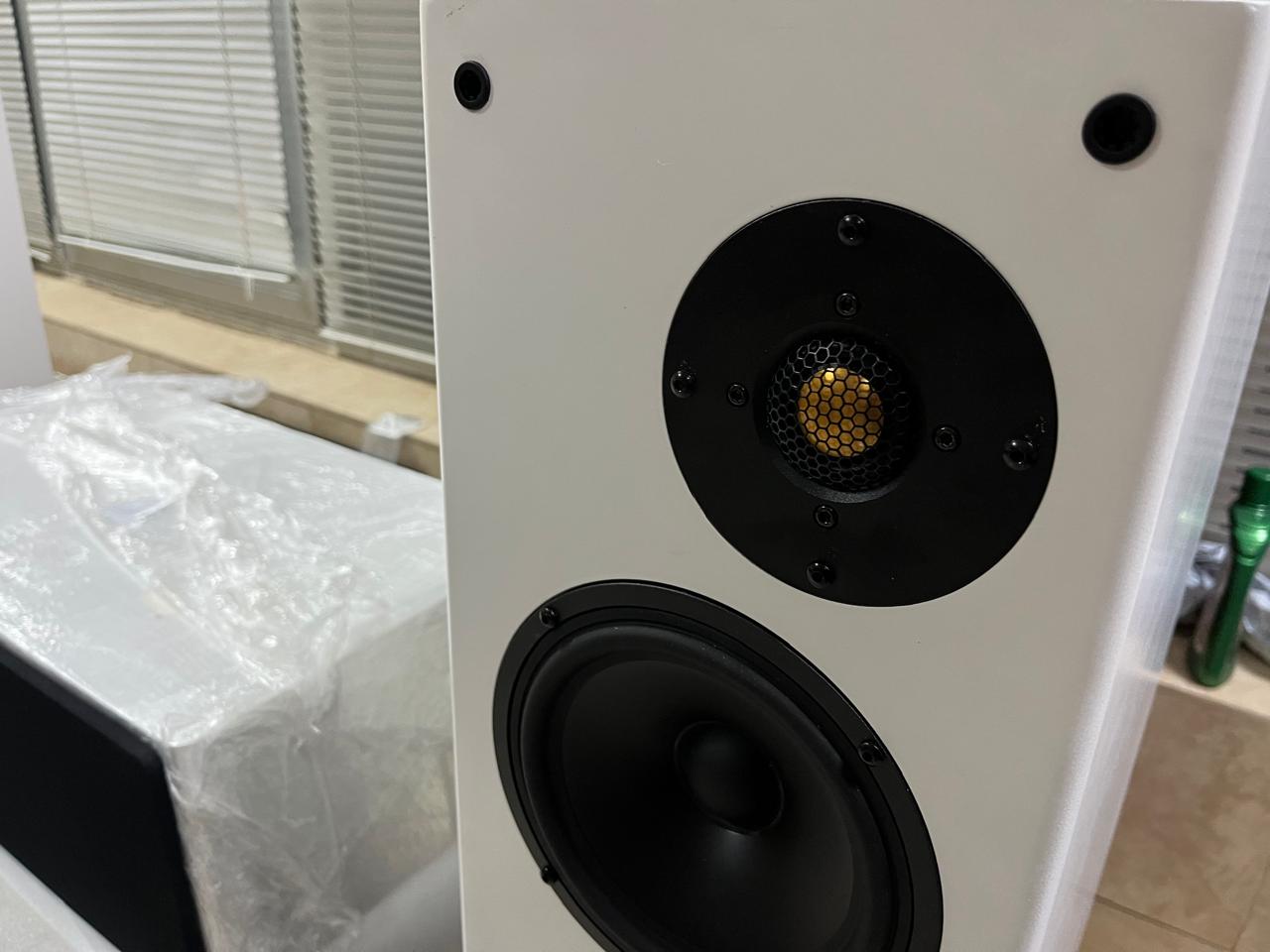

    Нет, не отстоится. Они и вправду чуть ярковаты и мутноваты. Недавно в прямую сравнивали Опти17 и i40. Поделюсь ощущениями своими и друзей. Обе модели играют лучше, чем стОят. Качество звука сопоставимо. Образно говоря i40 имеют более светлый звук, опти17 более темный. Надеюсь понятно что имеется ввиду. Мне и друзьям больше понравились опти17. Особенно на тяжелом роке или как его назвать, звук более нейтральный или чуть более комфортный так сказать. Мощность держат обе модели очень высокую, но кажется, i40 захлёбываться начинают немного раньше, на чуток (если кому это интересно). опти17 особенно на большой мощности ЧУТЬ ровнее, четче и детальней. Бесспорно i40 имеют чувствительность выше. Навскидку + 2-3дб. , возможно поэтому опти17 чуть более басовитые на слух, т.к. имеют немного сниженную середину. Далее, по замерам. i40 имеют более ровную АЧХ. У Опти17 имеется полочка с меньшей дб на 2, отдачей с 2кГц до 8кГц. (Через месяца 2 проверю правильна ли полярность ДГ и нет ли ошибок в фильтрах). Фаза у обоих хороша. Искажения, импеданс не мерил. Мой личный вердикт: опти 17 на мой слух играют интереснее. Но разница можно сказать небольшая. Впрочем на АЧХ это и видно. В очередной раз скажу, в i40 мешает горбик на 500-900гц. И в середине, верхней середине что-то чуток мешает. Можно сделать лучше.
    Мне тоже звук нравится чуть темнее, но после консультаций с Автором путем несложной манипуляции а именно замены оригинального вифовского твиттера на тот что у меня был, звук стал такой, какой мне заходит больше) мой твиттер такой https://ali.click/6vfdlw, подключал через Нажмите на изображение для увеличения.
Название:	Изображение WhatsApp 2025-10-15 в 17.52.46_074cc999.jpg
ID:	479187 такой переходничок с согласующим резистором в I80 стоящие в офисе, выглядит так Нажмите на изображение для увеличения.
Название:	Изображение WhatsApp 2025-10-15 в 17.52.46_357f67f4.jpg
ID:	479188 в сороковки еще не вставлял, но думаю звук будет как мне нравится. Итог замены - светлость/темность тупо поменялась заменой твиттера, вифовский как оказалось очень яркий для меня. Да, я так понимаю может подойти для пробы и другой мелодавидовский твиттер https://ali.click/d9hdlr они как по мне только мембраной отличаются, а там и бериллий можно от мело попробовать)) Дело вкуса и удобной замены, хорошо что конструкция фильтра позволяет это сделать и классно что Максим сразу поставил твиттер распространенного стандартного размера 104 мм. Попробуйте, удивитесь как меняется звучание.
