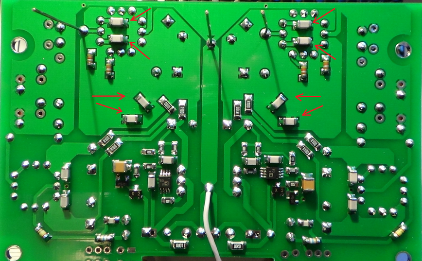

    Сейчас выпаял из платы выхлопа все керамические конденсаторы ...
    Боже ш ты мой! Как звуку то полегчало!!! Вот уж воистину второе мне откровение в практическом виде
    Ох недалек тот час, по-видимому, когда шапочки из фольги понадоБЯДСЯ, куда мир катится
    Керамике в звуке - ДЕЛАТЬ НЕЧЕГО! Аминь

    Пока что думаю так и оставить. Керамика там стояла сугубо в питании, сам фильтр - пленочные конденсаторы - остались на месте.
    Считается, и инженерный подход вроде как это подтверждает, что керамика в питании - благо. А оно вот как оказывается влияет! Опять не верил, а приходится.

    По умолчанию Re: Простой ЦАП на PCM63(PCM58) для I2SoverUSB
    Олег, нужно было убрать только отмеченные стрелочками(но у тебя тех что по центру вроде как и нет, кажется другая ревизия платы, точно не помню). Стабилизатор трогать нельзя, туда кондеры верни. Блокировку выходных буферов на твое усмотрение.
