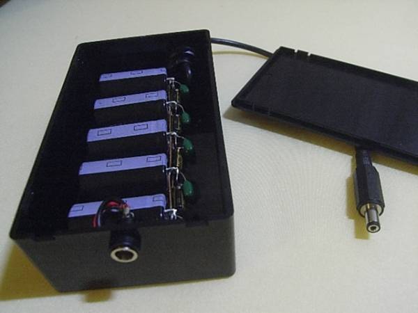

    Если между повер банком и ВВВ поставить емкостей может будет тоже результат...????

    Второе: Если между повер банком и ВВВ поставить емкостей может будет тоже результат...????
    Хуже точно не станет

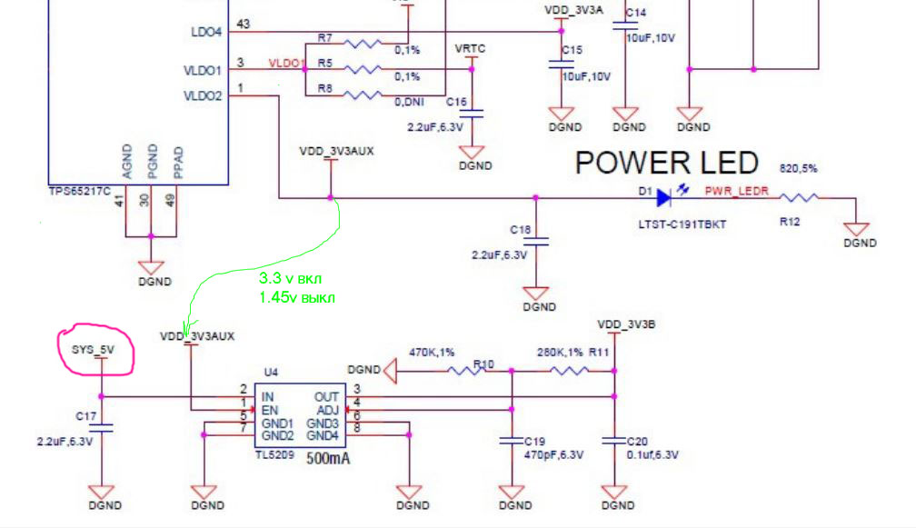

    Единственная просьба: вот про эту особенность не забыть.
    с 4.1-й версии, и в Лайт, мьют формируется с задержкой, на время появления сигнала I2S. Т.ч. описанного бьіть не должно.
