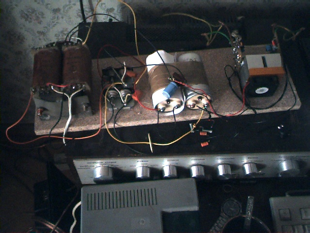

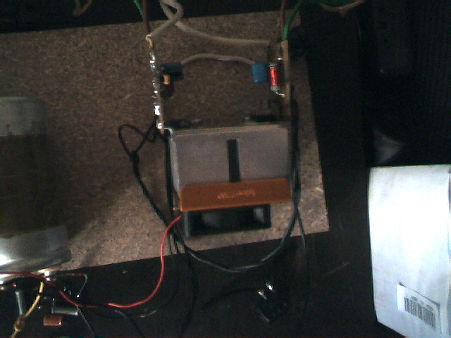

    вот по ржать сфоткал моё чудовище франкенштейна
