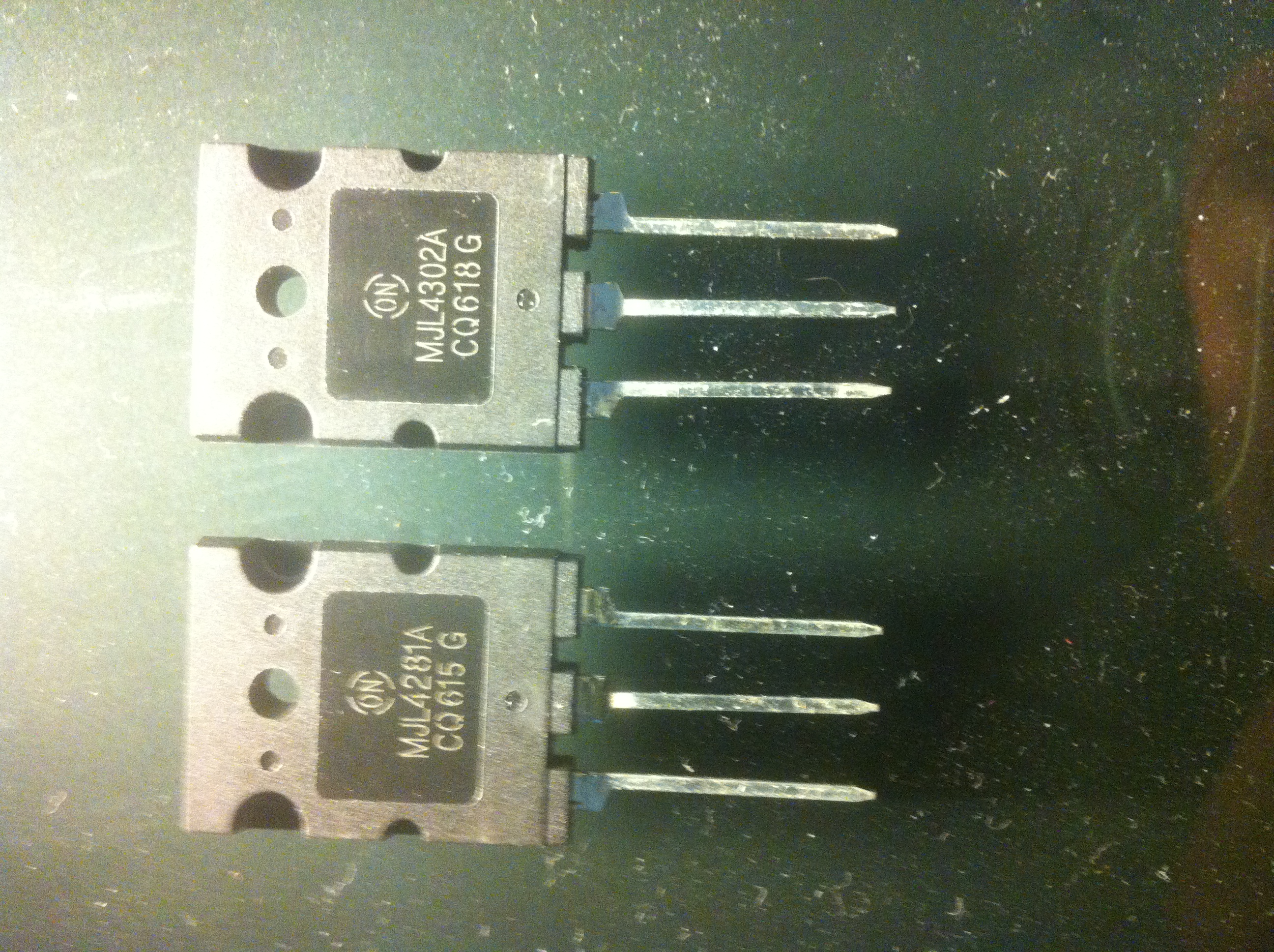

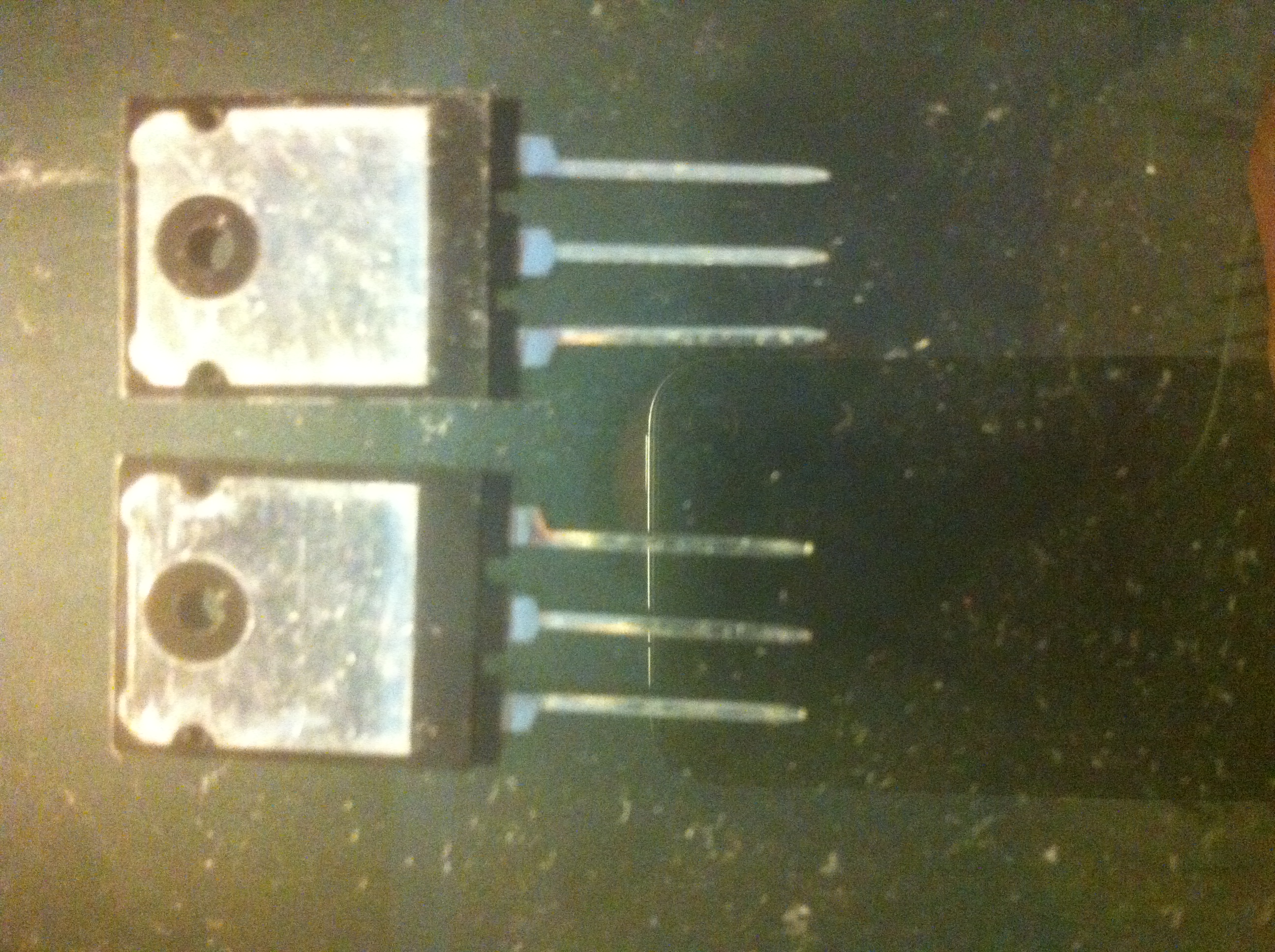

    Приветствую всех, на всеобщее обозрение очередного китайского шедевра, блестящие , не матовые , ёмкость переходов естественно меньше чем те у которых в верхних кружочках циферки буквы и матовыеНажмите на изображение для увеличения.
ID:	376494.Кто нибудь ставил такие в усилители и как ведут себя.Бета при токе базы 10 mA , 108,112 у разной проводимости.

    Сильно советую померить про токе базы 20-30-40Ma (на радиаторе естественно) предсказываю что на 4-5 Амперах усиления там останется 50-70 единиц
    У меня как то приходили такие же только с надписью Моторолла 1302/3824

    Вот ёмкость перехода одного из пары и оригинального , или опять скажут не нормируется -тогда только молоток Нажмите на изображение для увеличения.

    А в чем помощь заключается? В том, чтобы перетаскать сюда весь фейк с али экспресс, обмерить его, и убедиться что это действительно фейк? Обсуждать по странице транзисторы, которые даже никогда не выпускались в корпусах как на твоей картинке? Что там можно обсуждать, и зачем их обмерять и колоть молотком, если всё и так ясно? Что ты с ними делать собрался? Устанавливать в свои конструкции?
    С уважением, Виталик.

    Уважаемый мы с Вами на брудершафт не пили вроде Ну во первых не всё покупается на али , и не все покупают на маузерах и тд , наткнуться на подделку может каждый , писали же высылают фото оригинала а присылают фейк даже нормальные компании ,а если Вы в курсе какие выпускались а какие нет то подскажите и покажите (хотя их нет у Вас ), ветка для этого и открыта, с ув Анатолий .

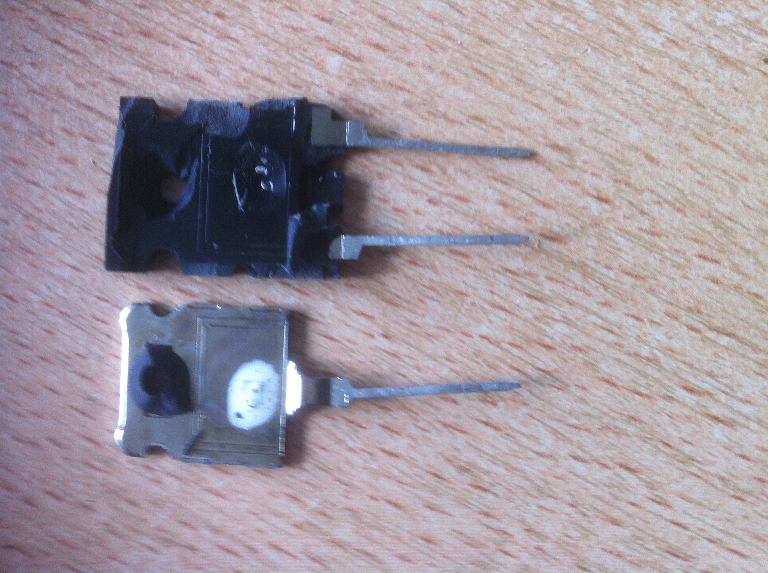

    Чтоб закончить это недоразумение деньги в полном обьёме возвращены, как обещал фото разломанного конечно чуда не произошло Нажмите на изображение для увеличения.

    Эти измерения ниочем, ток коллектора в 1А нормально отработает любой китайский mjl4302, даже сделанный из BD140. Все самое интересное начинается при токах от 5А и выше (при Uce=5V).

    Ну и напомню мои измерения, выложенные когда то ранее. Подделки дошли до такого уровня, что отличить становится все тяжелее. Только при приближении к граничным токам. И подделка может быть вполне рабочей, если не эксплуатировать на грани ОБР.

    кристаллы в китайском новоделе всегда белой фигней приклеены к подложке

    Вот этот как считать китайский новодел? кристалл 6мм и ёмкость перехода 10000пф, рядом шлак Нажмите на изображение для увеличения.

    Так я свои расколотил кристал там 5х5мм только толку с этого. Их видимо китайцы пихают в свои варианты "мощных" усилителей где их по 6-8 штук в параллель. Ты померяй сначала, если бетa загнётся, то можно и расколототь пару интереса ради
    ---------- Сообщение добавлено 10:32 ---------- Предыдущее сообщение было 10:23 ----------
    это если совсем фейк фейковый последние мной полученные были посажены на подложку совершенно нормально, но чуда не произошло, бета сильно не линейная

    Никак, у них разные не только размеры кристалла, но и подложки.

    Так это только видно при разломе а так визуально одинаковы, смутило что один блястит второй нет, но как написал уважаемый Виталик таких не изготавливали спасибо ему и пусть не обижается если что грубое сказал
