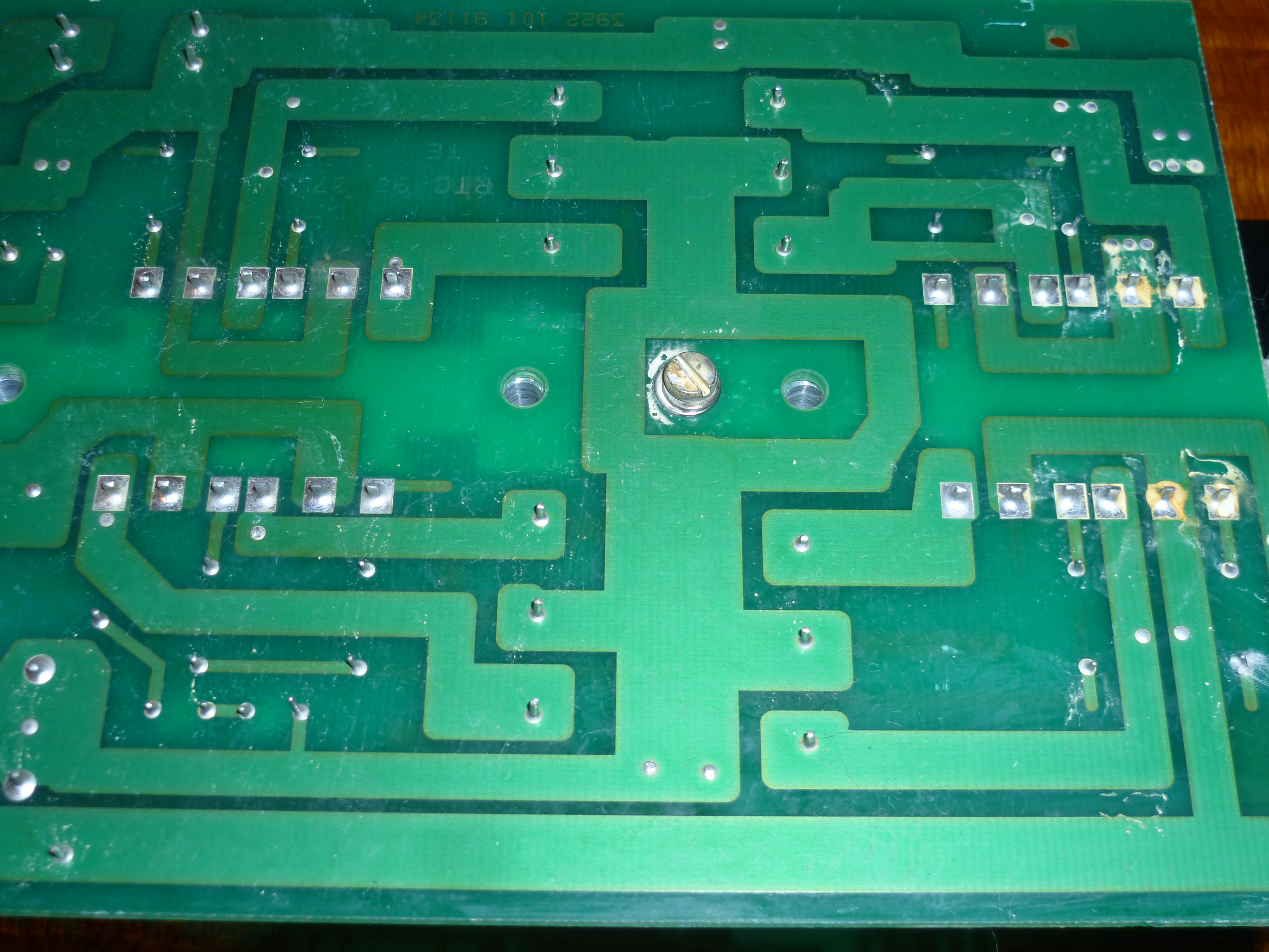

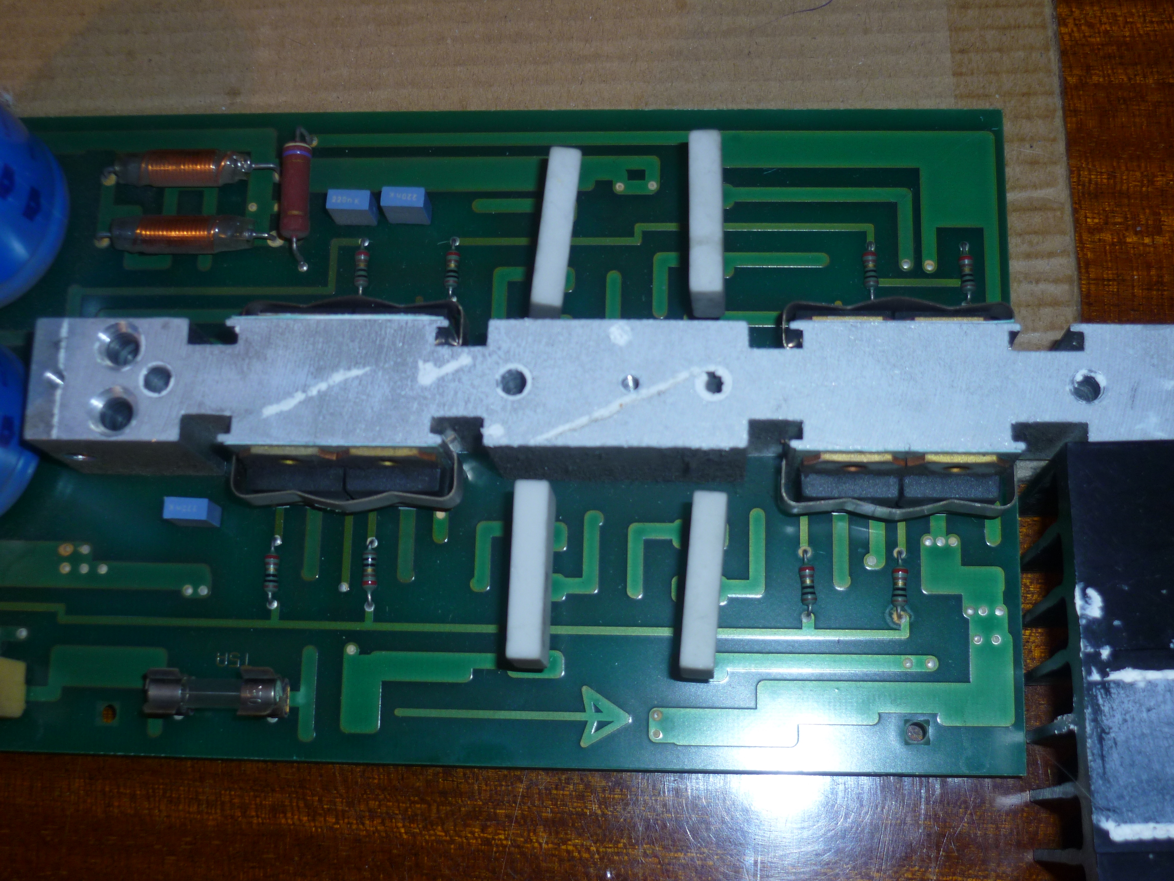

    Выходной каскад усилителя филипс
  14. #8173
    20.02.2007
    г.Рязань
    4,444
    Ну шо сказать... Позорище и отстой. Руки бы оторвать. Но они у разработчиков крепко растут из жопы, не оторвёшь.
