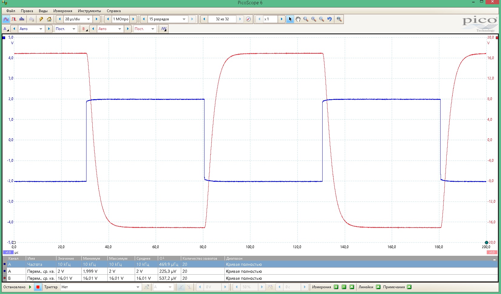

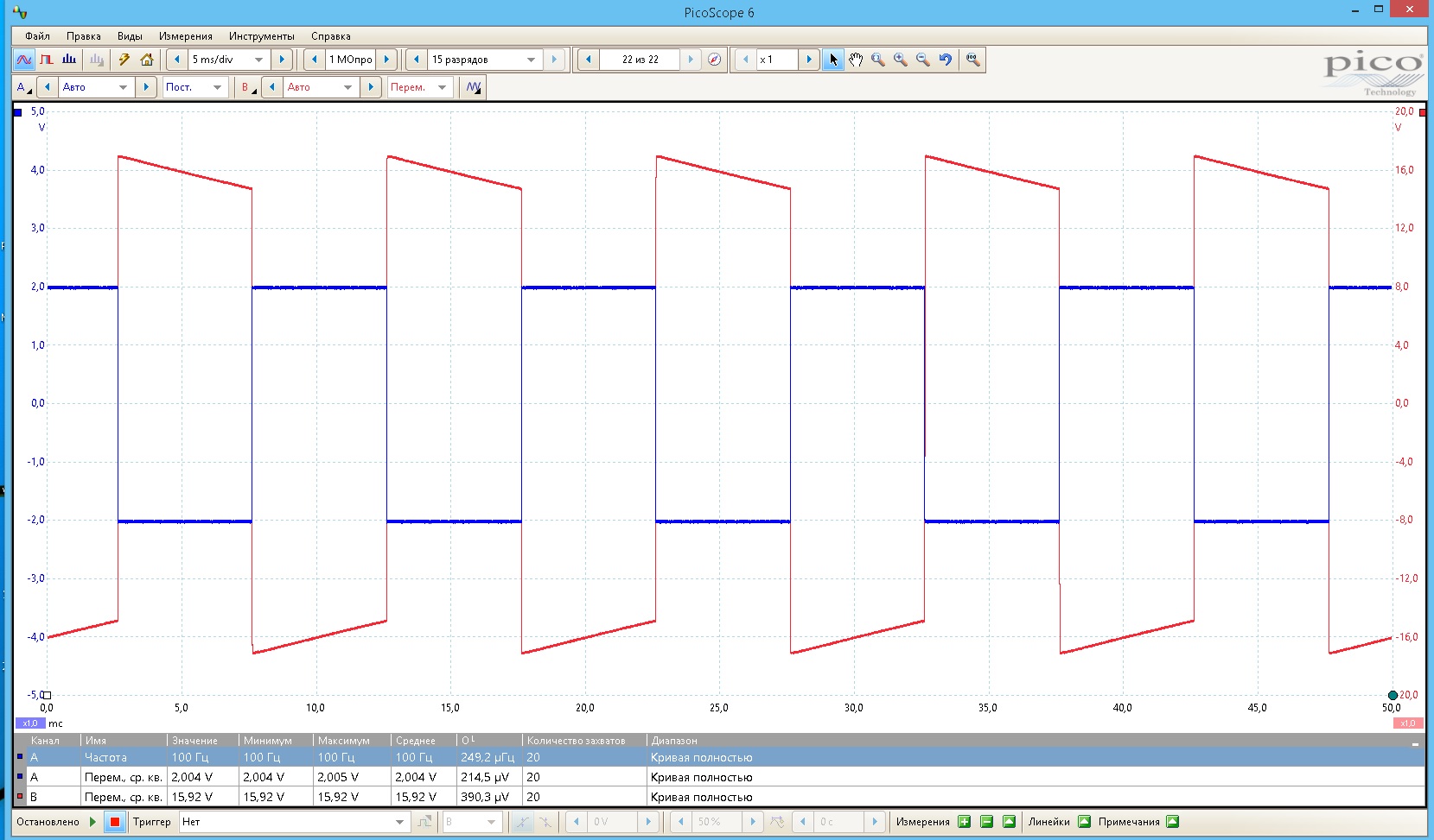

    Господа, а какое имеете мнение по поводу меандра 10 кГц на выходе ВК? При вх. размахе +/- 2 В, на выходе +/-8,5 В. Не нужно забывать, что на входе УН имеется фильтр НЧ рассчитанный на частоту 106,1 кГц. Прошу. Нажмите на изображение для увеличения.
Название:	ВК Заратустра нагр.7.3 Ома бат. 3.6 В 2.0 В  вх. сигн. меандр синего цвета 16.0 В вых. син. меан.jpg
ID:	370066 а вот 100 ГцНажмите на изображение для увеличения.
  5. #8024

    а вот 100 Гц
    Вход открытый?

    Вход открытый?
    Открытый.

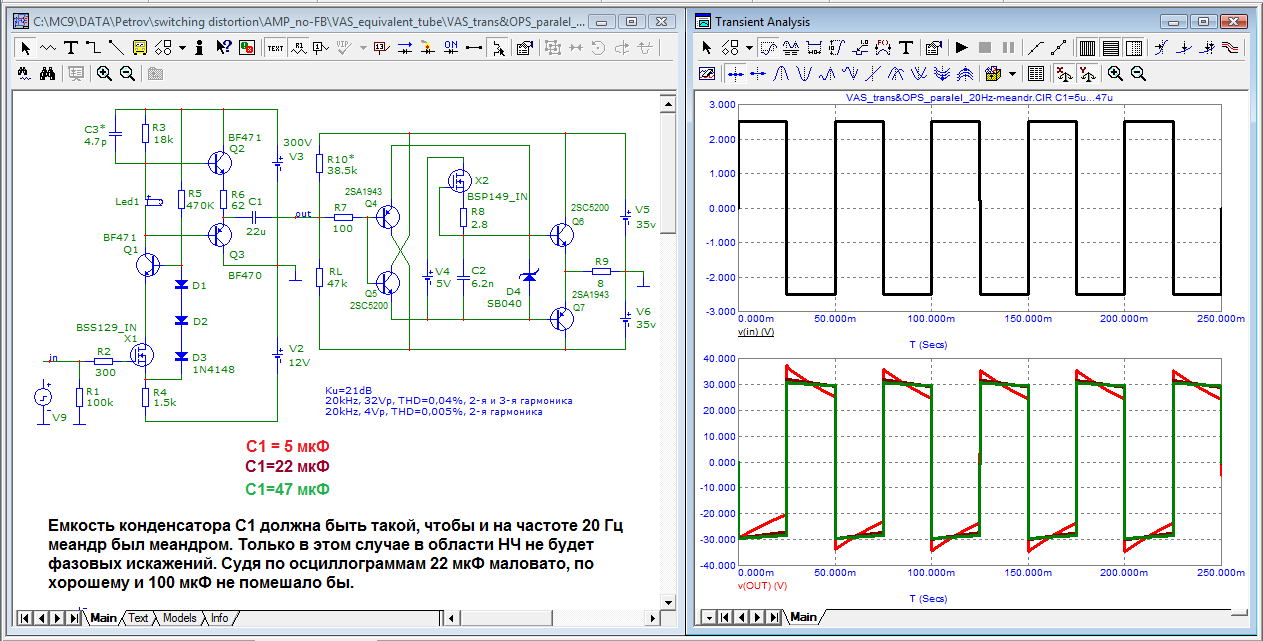

    повторяю - вопрос по варианту схемы на транзисторах из поста Петрова к нему самому - емкость увеличена в 10раз.
    киса, надеюсь понятно что емкость переходного конденсатора у тебя очень мала, даже на частоте 100 Гц меандр - не меандр!
    Да это понятно, но только 47 мкФ 450 В в крынку не лезет. Ну максимум 15 мкФ смогу засунуть. Мы сейчас опять наступим на старые грабли в виде ПОС на низкой частоте 1-2 Гц и диффузор начнёт дышать как уже было ранее.
    Последний раз редактировалось киса; 21.04.2020 в 17:06.
  13. #8032
    14.12.2007
    из преисподнии
    5,728
    а с лампой ?
    ---------- Сообщение добавлено 17:29 ---------- Предыдущее сообщение было 17:15 ----------
    2 мкф +16 кОм имеет частоту среза 4,98Гц, т.е. только с 10Гц начинает заваливаться АЧХ,
    для 47мкф +16кОм имеем 0,21 Гц, надо?
    для 22мкф + 16кОм имеем 0,45 Гц
    для 15 мкф + 16кОм имеем 0,66Гц...
    То есть этот завал полки от емкости выходных. Конечно проверить надо на выходе УН.
    Сейчас проверим. Нажмите на изображение для увеличения.
Название:	УН Заратустра нагр.7.3 Ома бат. 3.6 В 2.0 В  вх. сигн. меандр синего цвета 16.0 В вых. син. меан.jpg
ID:	370088 Ну и вот с выхода УН непосредственно на входе ВК. Сравнивая графики меандров 100Гц на выходе ВК и на выходе УН можно заметить, что отличие очень незначительное.
    Значит полку таки валит входное сопротивление ВК? Просто очень сильно, по моему не должно так быть.
    Входные резисторы, думаю можно до двух раз увеличить (не 47к и 38* к, а 80 и 75 к).
