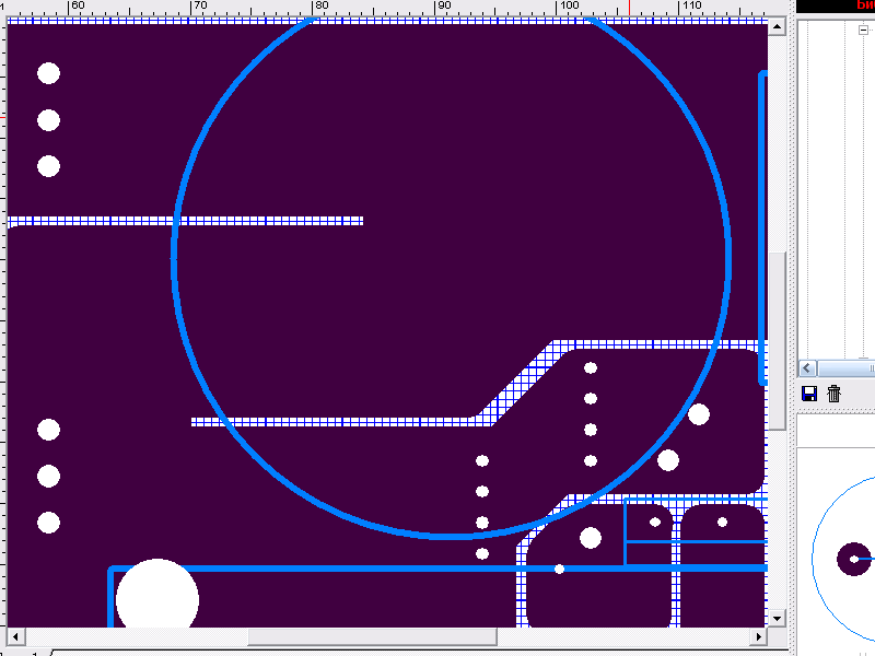

  2. #7981
    13.06.2010
    Россия, Новороссийск
    1,353
    Если имеется ввиду полигон на печатной плате, то нужно смотреть паспортные данные фольгированного текстолита/гетинакса. Встречал в параметрах как минимум две температуры - рабочая, которую основа печатной платы долговременно выдерживает без растрескивания и усыхания и температуру отслоения фольги, при которой плавиться клей. Температуры сильно зависят от типа и марки материала. В любом случае не стоит допускать даже кратковременного нагрева фольги до температуры отслоения в критических режимах работы схемы, а среднюю рабочую температуру лучше держать ниже паспортной для основы пп даже при максимальной температуре окружающей среды. В противном случае дорожка может отслоиться и, со временем, из-за температурных переанпряжений, разрушиться.
    P.S. Если ток в цепи пульсирующий, не забывайте проложить проводник обратного направления тока рядом или под шунтом, чтобы не увеличивать паразитную индуктивность и помехи от проводников, не забывая учесть нагрев этого проводника тоже.
  3. #7982
    Plex61, буквально от всего зависимо: от толщины меди (1;2;3 оунз), от формы полигона, от формы контактов его с трухолами (входной терминал, мосфеты вокруг пинов которых желательно "проVIAчить" на второй слой), опять же "проваяченность" двустороннего полигона, не только снизит его сопротивление, но и лучше отдаст тепло в РСВ. Где-то до 100А среднего, мы используем сплошной верхний GND полигон, как токовый сенсор, ампер на 150 всё же решили плюнуть и снимать с мосфета аля красные каракули, не так точно, но для тоже сойдёт.
  4. #7983
    Завсегдатай Аватар для Plex61
    21.07.2010
    Красноярск
    1,521
    такое я пользую для охлаждения мосфетов года два , к тому же можно припаять рёбра насколько фантазии хватит , это проще и дешевле чем искать алюминь радиаторы в мелкую серию .
    Мда я прошу , мне рубят заготовки ,но думаю даже тот кто рубит не знает СФ 1 или СФ 2 или 3 ,предположим наихудший вариант , есть два варианта, тот что посложнее 75 градусов , легче 95-100 , банальный шунт в рег зарядке акб 0-25А , при прогреве уходит ясен пень, но не критически , 90мв получаю , что даже с избытком для головки 75мв ,
    но мы ж радиолюбители народ хитрый , я его сплюснутой буквой С и могу перемыкать припоем при настройке . Короче, тип не знаю , подскажите самый хреновый вариант для худшего материала .
    Когда клей перестанет держать медь ?
  5. #7984
    СФ 1 или СФ 2 или 3
    чего там рубить, о чём вы?? Я говорил о толщине меди РСВ 1, 2 или 3 унции на м*м, т.е. 50, 75 и 100мКм.
  6. #7985
    21.07.2010
    Красноярск
    1,521
    и я о том же , никто не знает , вы же не предлагаете мне её измерить , да и не смогу я .
    Или вы предполагаете, что у нас во всех супермаркетах продают маркированный текстолит .
  7. #7986
    померить легко, хотя у вас в продаже вероятно 35мкм, в крайнем случае 50.
  8. #7987
    21.07.2010
    Красноярск
    1,521
    тоже так думаю и всё таки я хотел бы услышать примерно такой ответ - да неважный текстолит ,медь отлетает через пол года при 80 гр или наоборот- нифига с ней не будет до 100 . В принципе я могу предусмотреть внешний сенсор , есть у меня материал двухсторонний ,похож на второпласт , с которого медь невозможно отодрать в принципе , на газовой горелке проверял .
    померить легко
    думаю можно , но зачем ,меня интересует ресурс клея , макет то работает .

  15. #7994
    105С, потому как это лимит для электролитов на РСВ установленных, иначе 5 суточный бёрнинг тест не пройдёт.
  16. #7995
    21.07.2010
    Красноярск
    1,521
    наконец то ! у меня нет электролитов на сенсоре , он лёг под силовым тором

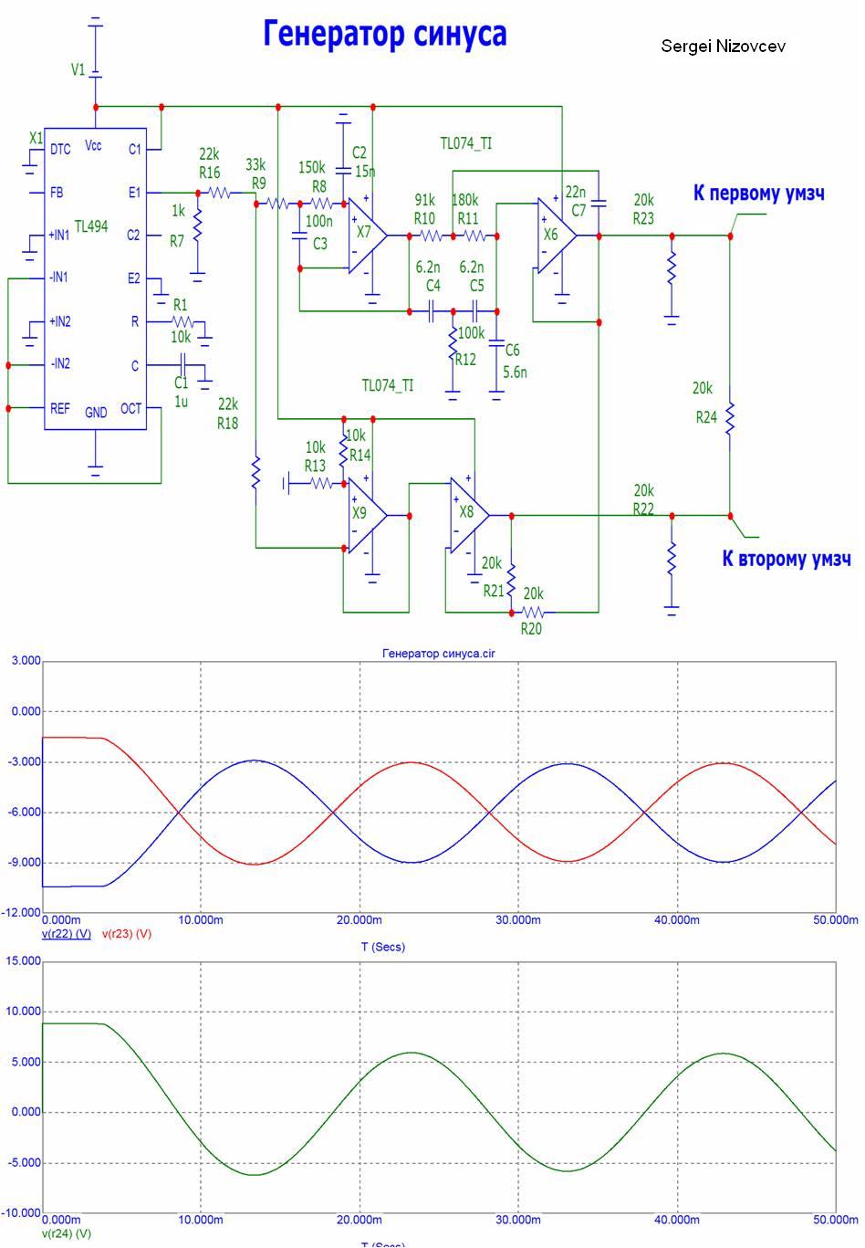

    Тут на форуме ктото интерисовался c DC/AC инверторами с синусом на выходе.
    Вот я тут для вас в микрокапе соорудил схему генератора синуса всего на двух микрах на TL494 и TL074. Два выхода работают в противофазе , эти два выхода подсоеденяються к двум усилкам класса-д и будет у вас инвертер с чистым синусом.Со стабилизации выходного напряжения можно соорудить на компараторах TL494,хотя стабилизация нафиг ненужна.

  20. #7999
    13.03.2008
    Ивано-Франковск
    2,964
    Запустил свою плату, есть проблемы(
    Греются транзисторы, на пластинке 5*6см за 5 мин нагреваются до 60С
    и сильно греется снабер по перв обмотке 100п 100 Ом@1Вт/дымится/
    ТЛ494+ИР2110,Частота 80кГц, первичка 21 виток, сердечник ЕТД44, транзисторы P11NК44, затворные резы 22 Ом без диодов.
    Греется что в режиме стабилизации и без...
    Что можно предпринять, подскажите пожалуйста.
    На другой плате и с другим (тором) сердечником все работало на ура
  21. #8000
    21.07.2010
    Красноярск
    1,521
    100п 100 Ом
    100н слишком много и 1вт для 100ом маловато будет . почему именно 100н ?
