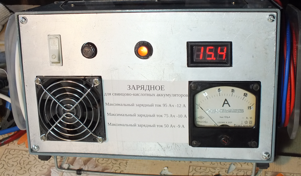

    Внешний вид устройства: Нажмите на изображение для увеличения.
Название:	Лицевая панель.png

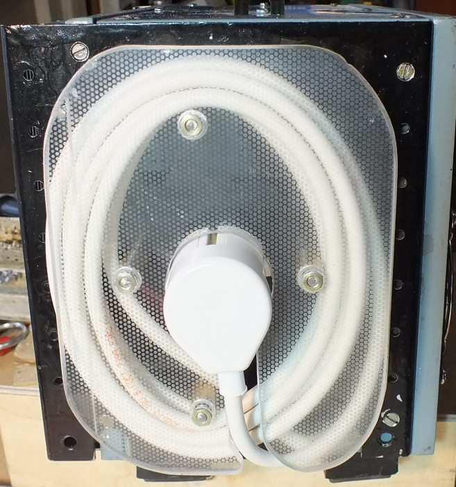

    Катушка сетевого шнура: Нажмите на изображение для увеличения.
Название:	Катушка с сетевым шнуром.png

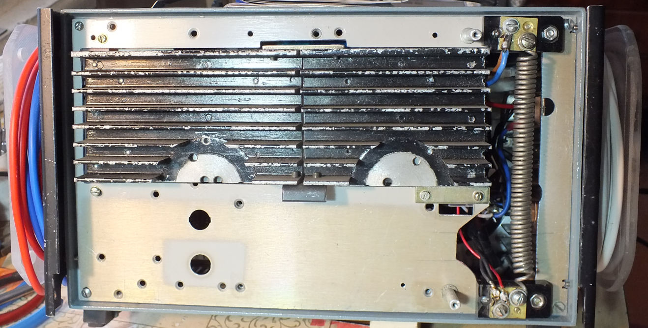

    Задняя панель: Нажмите на изображение для увеличения.
Название:	Задняя панель с шунтом.png
    Шунт изготовлен из нихромовой проволоки диаметром 2мм.
    Шунт сильно нагревается. В начальные моменты заряда, в момент максимального тока, нагревается до 100 градусов и выше, но вентилятор справляется. При этом, радиатор холодный.
    К середине времени заряда, мощность нагрева распределяется между шунтом и радиатором. В конце процесса заряда, при токе 3-2А, радиатор немного нагревается и остаётся такой до конца процесса.

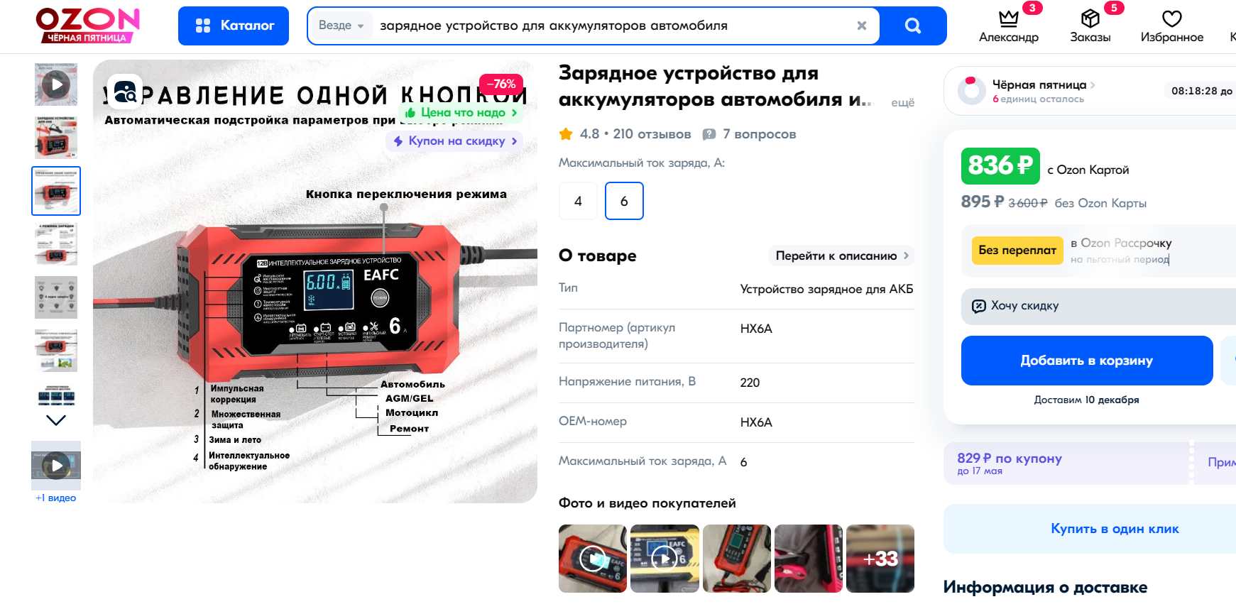

    Цена вопроса всего 800 руб:
    А когда-то то же сам делал...Нажмите на изображение для увеличения.
