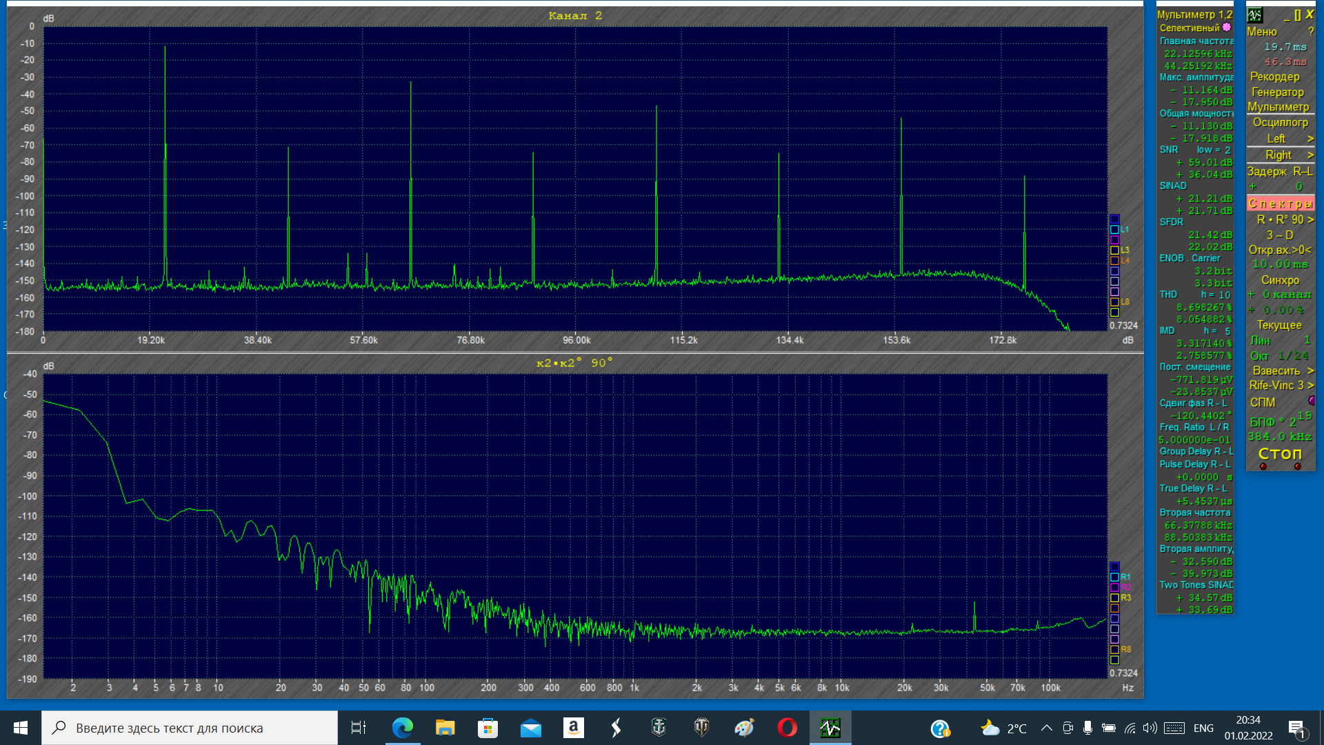

    maxssau,
    Ну вот например, только что

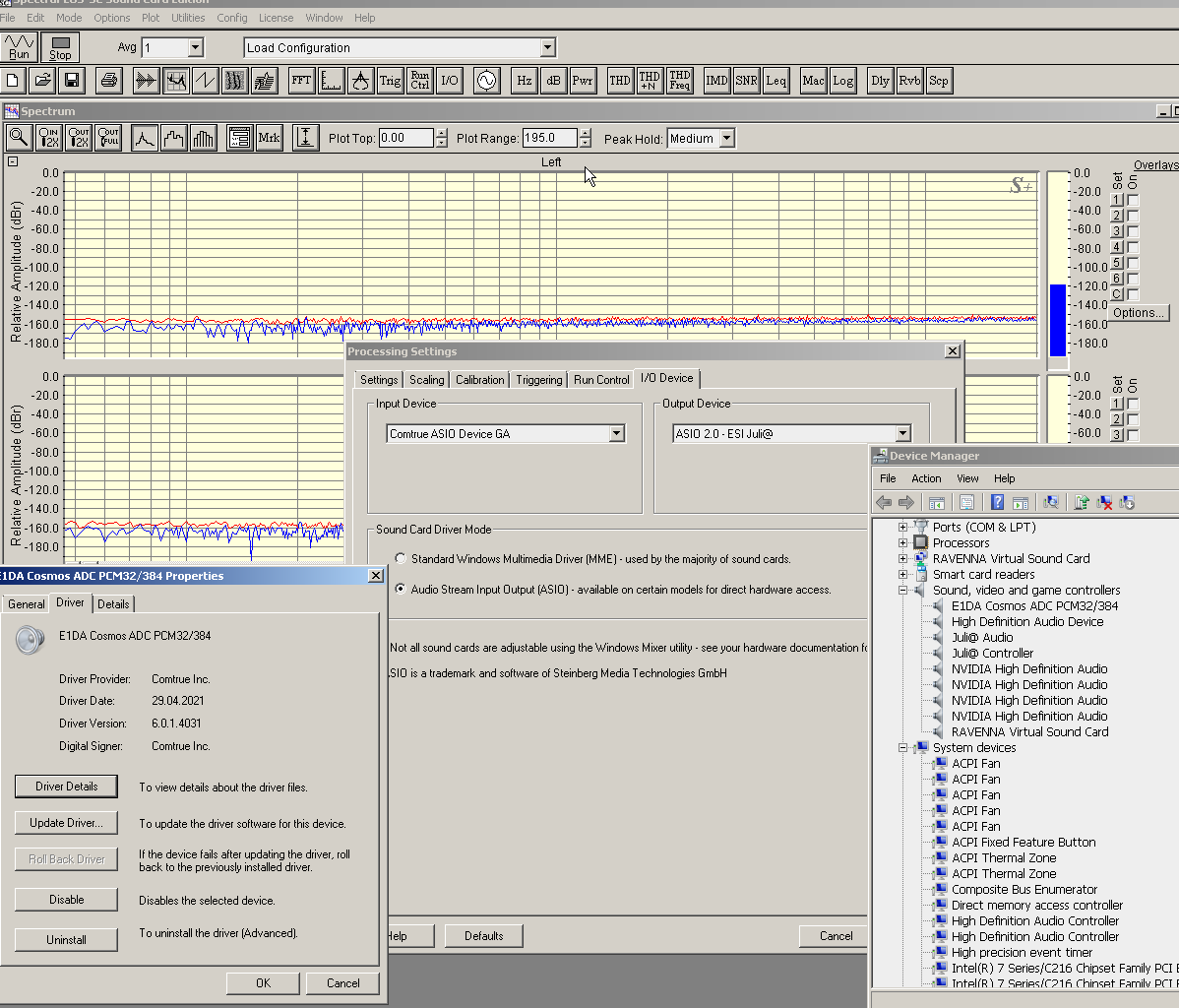

    Работает спектраплюс через асио.

    4,390
    По умолчанию Re: Космос, как технологии в конце концов рвут архаику АР аналайзеров
    cпасибо, но у меня какой-то пыльный спектраплас "олимпиада80", так что там нет такой вкладки вообще. Есть IO но без вариантов с ASIO.
    Дело в том, что я пробовал музыкатский софт тоже, FL-Studio например и там точно так же, как в REW, цап в асио - пожалуйста, а ацп нету.
    Похоже, что в комтру асио что-то не совсем стандартно и большинство софта игнорирует ацп, но пашет с цапом. Причём гусь с RME повторяющий
    мантру про то что мол асио обязано быть дуплексом, не прав, я включал цап порт в прошивке космоса, вот это цап и появлялся в асио, но не ацп.
  5. #784
    38,921
    Тогода не очень понятно окошкоЖ с требованием АСИО иметь одну и ту-же физически карты для ввода и для вывода. У тебя разные стоят и работает, почему-то.
    Это очень-очень старый, тоодда там небыло АСИО вообще. Но и когда появился, работал через пень колоду. Нормально стало в версиях последних нескольких лет.
    ---------- Сообщение добавлено 09:36 ---------- Предыдущее сообщение было 09:35 ----------
    У меня REW работает, как видишь.
  6. #785

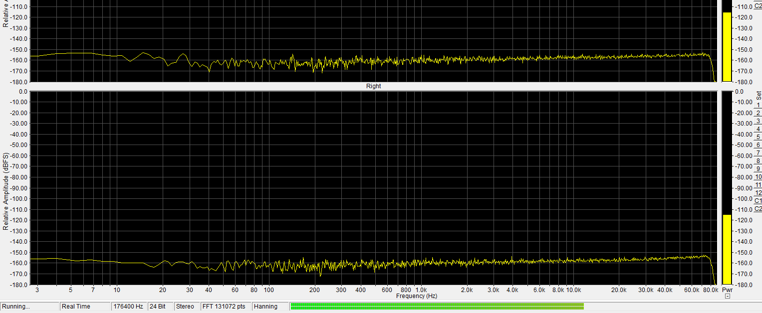

    Цитата Сообщение от rloc Посмотреть сообщение
    Ранее господин kuznetsov, отмечал странное поведение, но не только у него.
    Вот у меня шумы в стерео моде на разных семпл рейтах, небольшой подъемчик есть:

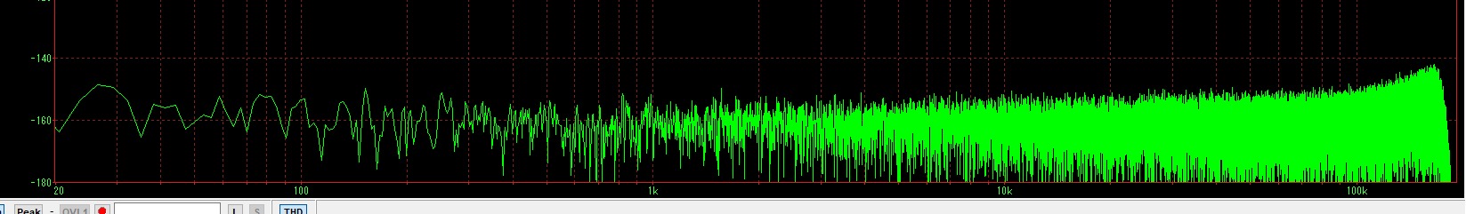

    Шум одинаково поднимается в диапазоне 20к-80к для всех вариаций АЦП?

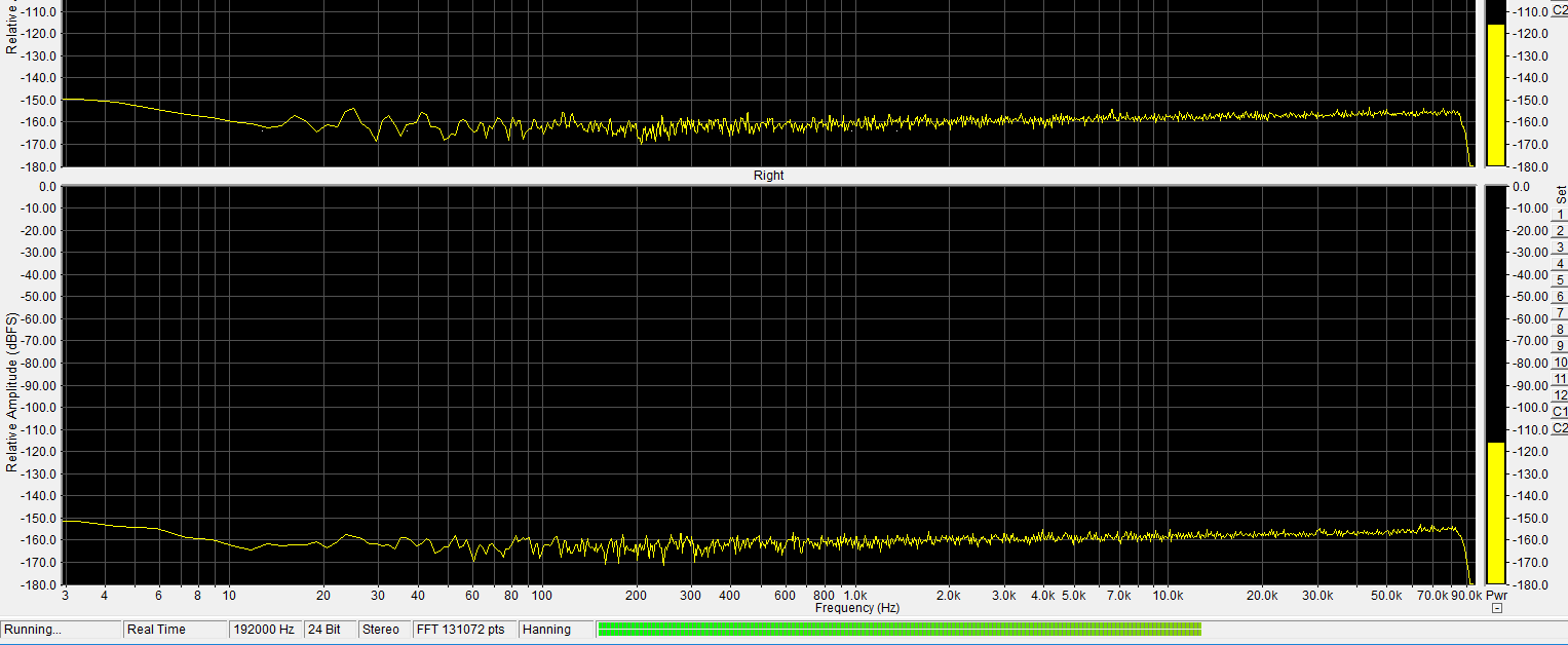

  16. #795
    38,921
    Specraplus всегда усредняет ффт, без усреднения выглядит иначе.
    Усрежднение В SPP можно и выключить, или включить Peak Hold Forever.
    Но в любом случае - подъем от этого не изменится.

    от сотни и выше -да,
    Причем несмотря не этот подъем - жить с ним можно.
    В отличие от некторых других АЦП, где этот подъем намного сильнее.
    Например AT2101 - что толку что он 384 умеет, если там больше 80-90кгц смотреть толком ничего нельзя, а раз так - то можно и на 192 его запускать.
    но до ста практически ровно.
    Так это на 384кгц было, на меньшем семплрейте туда просто не доходим.

    4,390
    ок, но мой скриншот со 192к и подъём тоже слабо просматривается. ESS свистит про 200к полосу, это конечно сильная приписка, но 100к, я считаю чистыми.

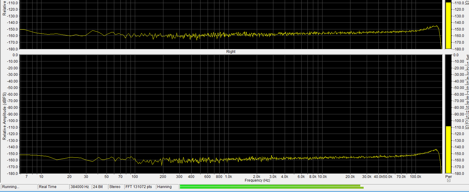

  21. #800
    Новичок Аватар для sgksgk
    02.02.2022
    79

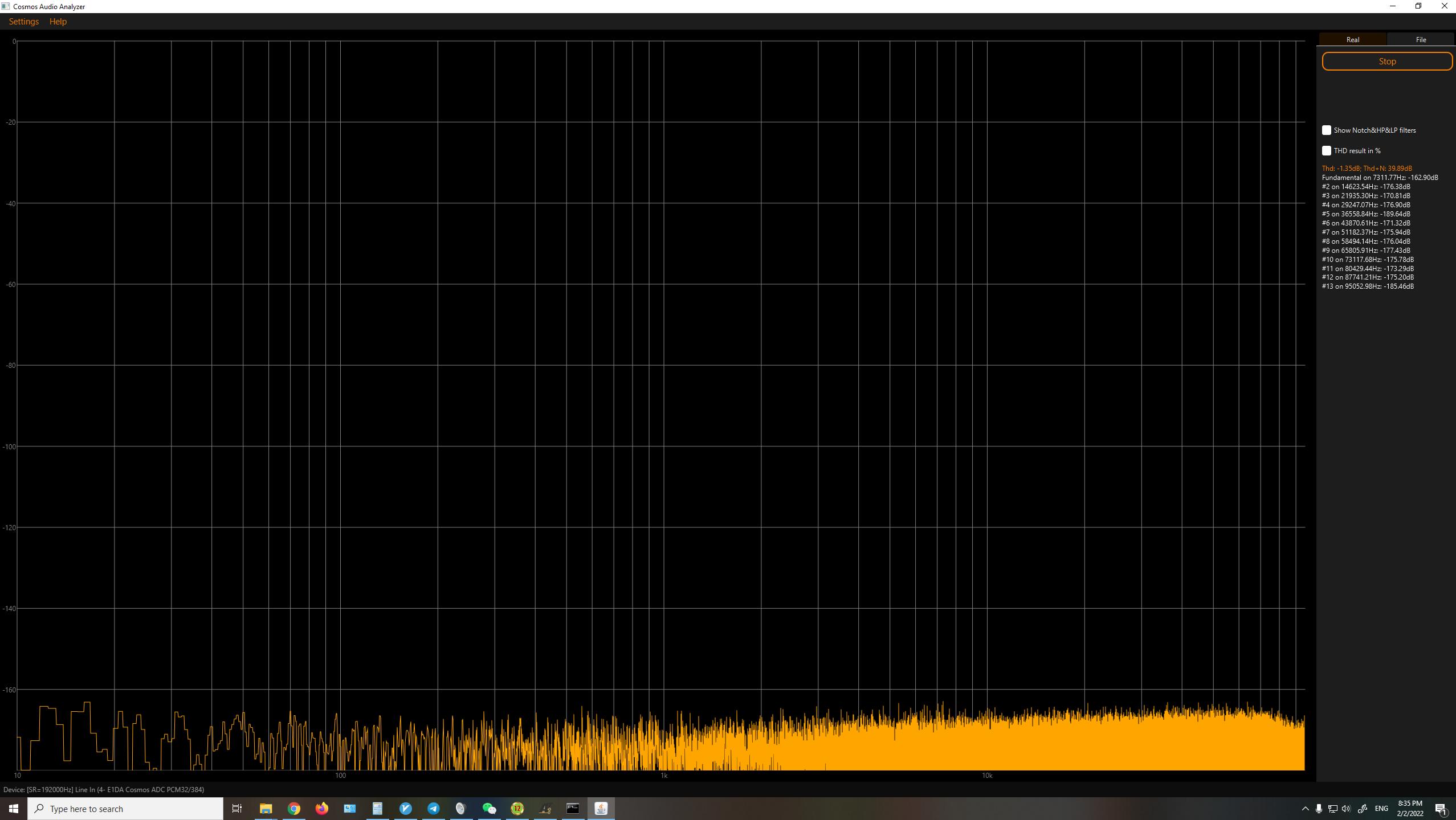

    Спектр сигнала с частотой дискретизации 384 кГц. Такой подъём шумов это "нормально"?
