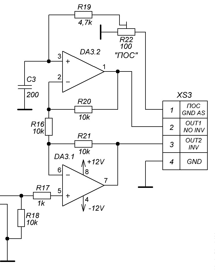

    Константиныч, сейчас ещё по платам преда определимся и тоже запись будет.
    А можно вариант платы баланс/небаланс? А то балансных источников нет, а с ПОС поиграть охота.
    Можешь так сделать -
  4. #783
    26.10.2015
    г Липецк
    493
    По умолчанию Re: YES - 6
    Благодарю. Как сделать вроде уже писали. Просто хотелось иметь вариативность на готовой плате..
  5. #784
    Старый знакомый Аватар для Carter
    09.09.2015
    675
    вариативность=усложнение
    Просто кидай с RCA на РГ или на R18. Потом запилишь коммутатор на двух релюхах.

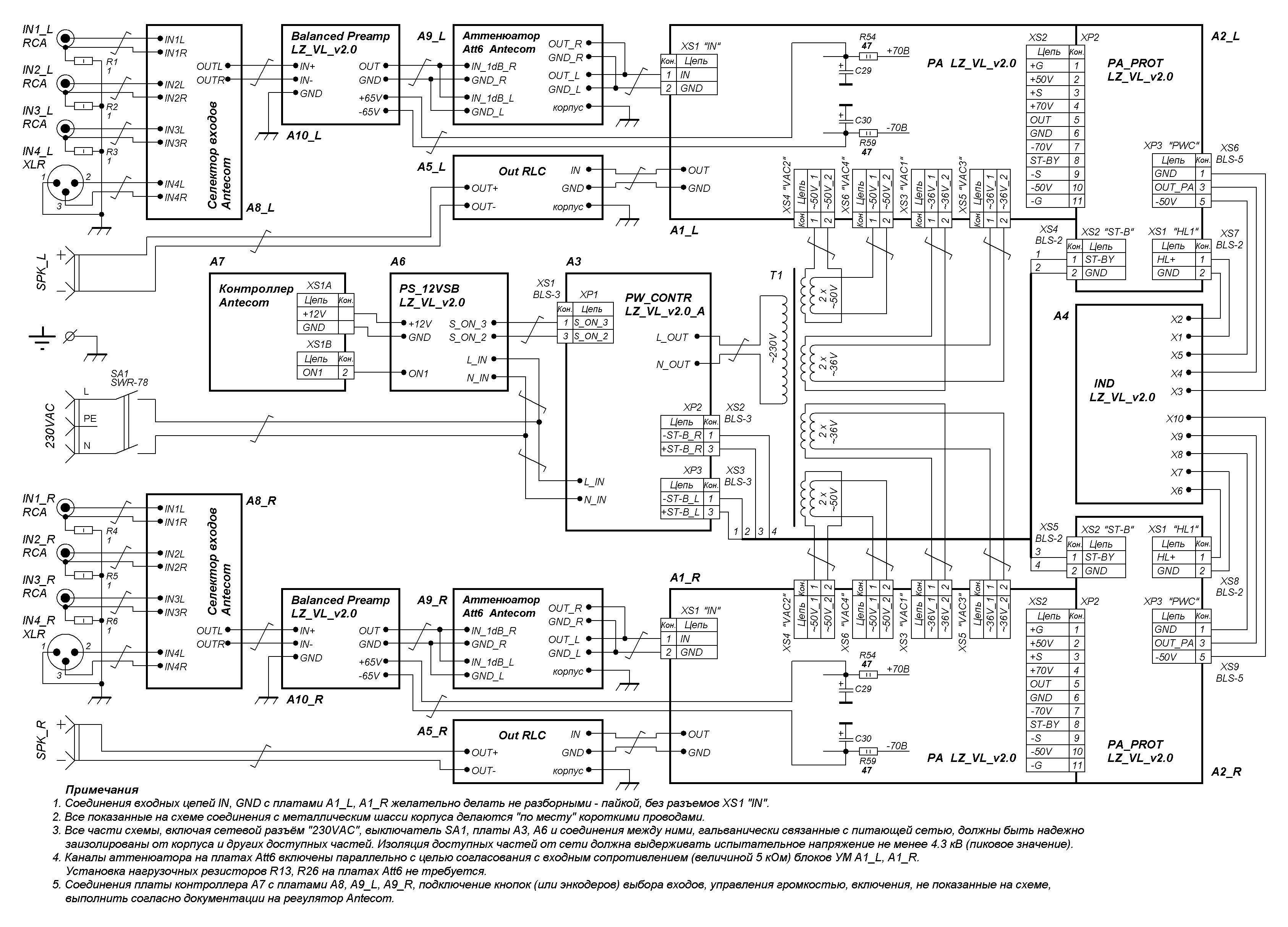

    Вам ничто не мешает подключать RCA в усилителе к балансному ПУ. Так будет даже лучше.
    Как это было сделано в Зуева2014: Нажмите на изображение для увеличения.
Название:	MAIN LZ_VL_v2.0_A_BP.gif
    А еще можно и вовсе организовать "псевдобаланс" от источника до УМ - подключить тремя проводниками.
    Неинв(+) выход источника подключить напрямую к (+) ПУ
    Сымитировать инв (-) выход источника - сымитировать импеданс последовательным резистором (или т-фильтром R-C-R) и подключить к нему (-) вход ПУ.
    Земли - напрямую. Так минимизируете влияние земляной петли источник-УМ.
    Денис.

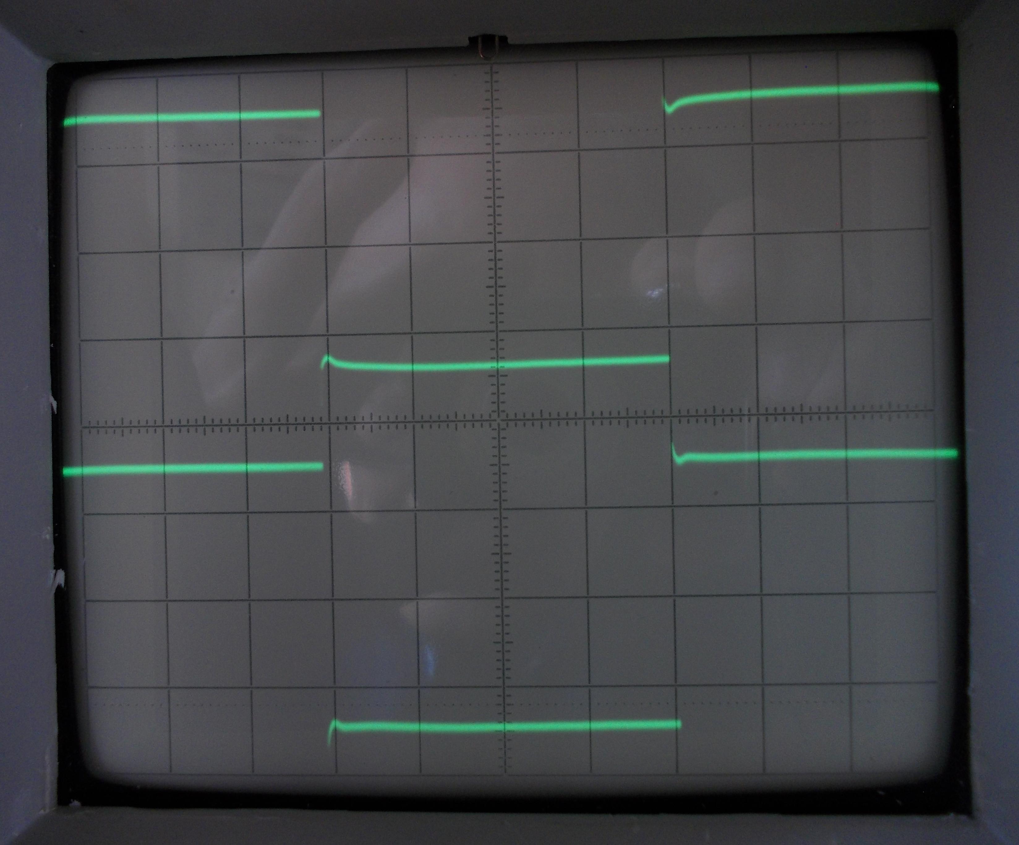

    Небольшое дополнение к картинке меандра 200 Гц :
Название:	меандр-200Гц с ПОС..jpg
    Нагрузка 4 Ом подключена вместо АС к проводам по 0.03 Ом и по третьему проводу снималась ПОС .
    Вехняя осциллограмма - на клеммах нагрузки , нижняя - на выходе усилителя . Мощность около 10 W .
    Намного информативнее выглядит картинка на более низких частотах - 40-60 Гц , где хорошо видна работа ПОС .
    Но из-за мерцания картинки на этих частотах фотик не смог зафиксировать ее , к сожалению .
  14. #793
    А на СЧ 1 кГц что-то видно?
  15. #794
    Аватар для Геннадий3
    04.11.2009
    76
    2,475
    Мало что видно - осциллограммы практически одинаковые . ПОС эффективно работает на !00 Гц и ниже - посмотрите картинки на предыдущей странице или еще ранее .
