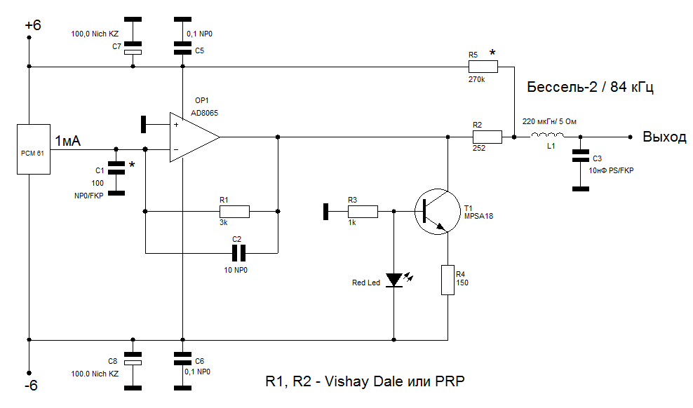

    А еще получше вот в таком. На этом в рамках данного апгрейда пожалуй и остановлюсь.
    Миниатюры (пост 659, стр. 33)
    Не остановился. Добавил ИТ к выходу ОУ, т.е. теперь имеем выход в классе А. По звучанию разница небольшая, но приятная: немного мягче и сочнее. Подбором R5 установил ноль на выходе (без него было -4 и -7 мВ постоянки), его возможно придётся подсоединить к "-" питания. Заметно влияет на картинку тип/емкость и местоположение С1, надо подбирать в зависимости от монтажа. Точка заземления С3 тоже влияет, всё непросто.
Название:	Игвин Джеттов Out.GIF
    А вы в курсе, что у 8065 выходной каскад ОЭ?
    Ой они не любят это дело... может по этому стало "сочней"?

    jett, а можете по-подробнее рассказать про точку заземления конденсатора С3?

    Цитата Сообщение от Wizard Посмотреть сообщение
    А какой тип емкости на данный момент у Вас применен?
    Я там на картинке чуть подправил. Сейчас стоят НП0 100 пф/1206, с ними пока что получился минимум ВЧ-грязи, но чуть жестче. С ФКП2 было чуть похуже, с полистиролом как-то слишком мягко/плавно, вобщем тип слышен определенно. Ну и смотря где он стоит на пути от ноги цапа до ноги ОУ.
    Каюсь, не углублялся. Могу предложить только собственные слуховые впечатления. Конечно, интереснее было бы применить THS4061, но 8065 оказалась доступнее.
    Оптимально получилось в точке соединения электролитов питания С7,8. На несколько см от неё появлялись резонансы на определенных частотах, т.е. на слух подчеркивалась например нижняя серединка. Когда повесил их на вых. гнезда звук как-то потух. Тип С3 - фольговый полистирол. Но тут надо учесть весьма специфическую плату данного аппарата (разводку земли в частности), поэтому обобщать эти выводы не стоит. В идеале тут надо бы сделать для аналога отдельное вкусное питание, но...

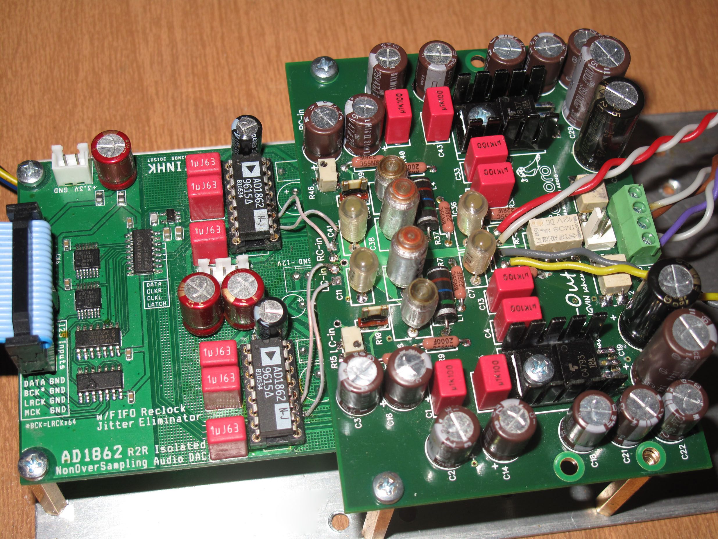

    Доделал выхлоп на плате от Максима с ЦАП на AD1862 от DIYINHK, послушал.
    После некоторого прогрева звук сразу понравился. Раньше делал точно по схеме от ИГВИНа, меньше понравился, тогда сделал выхлоп по схеме от Lynx D35 - долго подбирал комбинации ОУ в итоге более-менее удовлетворил.
    Этот выхлоп с хорошей панорамой, детализацией, частоты на месте.
    Но вот появилось желание сделать замены.
    1. Заменить часть Силмиков-2 (есть ощущение смягчения, замыливания) на полимеры и тантал?
    2. Попробовать заменить THS4061 (все-таки по моему впечатлению они несколько прибавляют бухающий бас) на что-то другое с питание 15 в?
  19. #798
    Не стоит применять здесь ни тех, ни других. Вместо силмиков можно применить керафайны, или ничиконы FG, KZ туда не пойдут по габаритам.
    Можно попробовать и серии общего применения.
    Если через две-три недели интенсивной эксплуатации звук не поменялся, замените на Cerafine. Другие ставить не стоит.
    Вряд ли в бухающем басе повинны ОУ.
    Уже и раньше подмечалось, что THS4061 имеют некоторую басовитость, а ранее примененные AD8065 суженную панораму и ряд других AD-шек. Я говорю об умеренности этих проявлений, но субъективно в разных схемах это повторяется.
