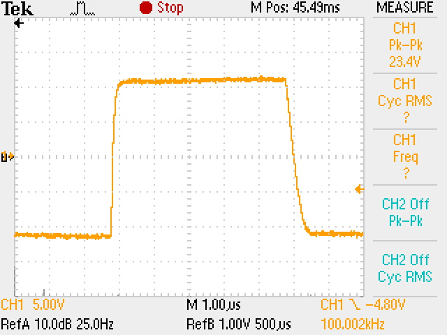

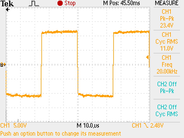

    А вот и осциллограммы данного усилителя: 20 кГц Нажмите на изображение для увеличения.
    100 кГц Нажмите на изображение для увеличения.
ID:	222528 и ещё 100 кГц Нажмите на изображение для увеличения.
    Всё работало и работает нормально, просто как и ожидалось "дьявол прячется в мелочах". Перед генератором Tektronix поставил развязывающий транс 220 В/220 В.
    Очень помогли Alik-Ufa, Semigor, jett, giv94, Peredelkin1, Зёбра_ и многие другие. Хочу всех поблагодарить. Всем хороших усилителей.
