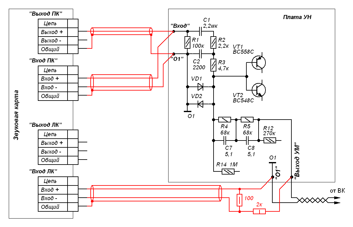

    Если карта с балансными входами/выходами - то да. Я (как максималист), ещё бы попробовал объединить выходы +ПК с выходом -ЛК через резисторы 22..47 Ом. При этом, при воспроизведении тестового сигнала, подать на выход левого канала сигнал в противофазе. Тогда работа двух ЦАП будет объединена, за счёт противофазности вычтуться чётные гармоники и сигнал/шум вырастет.
    Не забудьте нарисовать на схеме "специальный" низкоимпедансный соединитель земель. А то забыли нарисовать и забудете сделать . Важна минимальная длина и минимальное сопротивление для частот вплоть до сотни кГц. И, при этом, чтобы сигнальные кабли шли параллельно этому соединителю - чтобы между УМ и ПК был своего рода мост, по которому прошло всё.
    Ещё, если возможно, я бы снизил сопротивление делителя до 20..50Ом - чтобы небыло разбалансировки входа ЗК со стороны выхода УМ. Импеданс земли низкий, а импеданс делителя - уже чуть менее 100Ом - из-за ёмкости кабеля помехи в верхней части спектра могут давиться не так хорошо.
    Если получится хорошо - сделайте фото "установки". Интересно будет посмотреть.

    Цитата Сообщение от UFHBY
    Можно попробовать удалить Y-конденсаторы в БП компа, они сливают весь хлам из импульсника на корпус - практически на землю аудиокарты.
    После этого, БП с удвоенной силой начнет излучать помехи во все стороны, так что, это палка о двух концах.
    А можно эти конденсаторы и не удалять, а просто отсоединить их общую точку от земли.
    ---------- Добавлено в 17:13 ---------- Предыдущее сообщение в 17:08 ----------
    Цитата Сообщение от Nikolay_Po Посмотреть сообщение
    Здесь поможет только дифференциальный вход на ЗК. Можно сделать псевдодифференциальный.
    Подавайте землю выхода усилителя прямо на вход одного канала ЗК, а сигнал с делителя на выходе УМ - на вход другого канала ЗК. Экран для входа ЗК соединяйте с одной стороны - с землёй ЗК на входных разъёмах. Затем в ПО вычитайте из сигнального канала земляной. При этом земля выхода УМ не должна соединяться с землёй ВК ни в сигнальном проводе, ни в силовом (можно временно отключить земляной провд со стороны сети). Земля УМ должна соединяться с шасси ПК через через специальный проводник: соедините широким плоским проводом землю усилителя (можно с выхода, можно с центральной точки фильтра БП или со входа - как будет лучше) с шасси компьютера, прямо под винт планки ЗК или винт на самой ЗК. Перед подачей питания проверьте, что сопротивление между "массой" ЗК и землёй усилителя не превышает пары Ом.
    При измерениях желательно чтобы проводник, соединяющий шасси ПК с усилителем был в пределах 30см, а првода входа и выхода ЗК шли по возможности параллельно с ним.
    Провод с выхода ЗК на вход УМ должен быть обычным, с землёй и сигналом. Экран (землю) кабеля на вход УМ подключать с обеих сторон.

    Даже никто не прокомментировал.
    Зачем, так сложно?
    Заодно решил откалибровать индикаторы: оказалось, что 1вт. (2в. эф. на 4ома), очень громко для моей комнаты и акустики (96дб), слушаю в основном на 0,5вт на канал.
    Можно было сделать компактный и качественный усилитель на какой-нить LT1210, гораздо лучше бы играл, там накосячить негде, оба канала на одной платке.

    По умолчанию Re: Клонируем усилитель ASR на MOSFET с токовой ОООС
    Зачем, так сложно?
    MAXIM_A, это не сложно. Это один из примеров точного ввода/вывода сигнала со звуковой карточки с указанием параметров ДПФ (знание которых весьма желательно для правильного снятия и анализа спектра).
    У меня есть такие усилители, но они не "звучат", по сравнению с "мощными", а почему, трудно сказать.
    ---------- Добавлено в 11:21 ---------- Предыдущее сообщение в 11:20 ----------
    Спектраплюс, тоже может, только в реальном режиме времени.
    Да, ФФТ 262к современные компы считают без проблем и не надо всяких извращений - спектралаб запустил и погнали.
    Почему выходное напряжение намного меньше питания?
    Питание 45 вольт, выходное 25 вольт зф. или 35 ампл. (дальше ограничение), где падает 10 вольт, на транзисторах?
    Была бы только надобность в этих самых 256к при условии снятия сигнала с ЗК.
