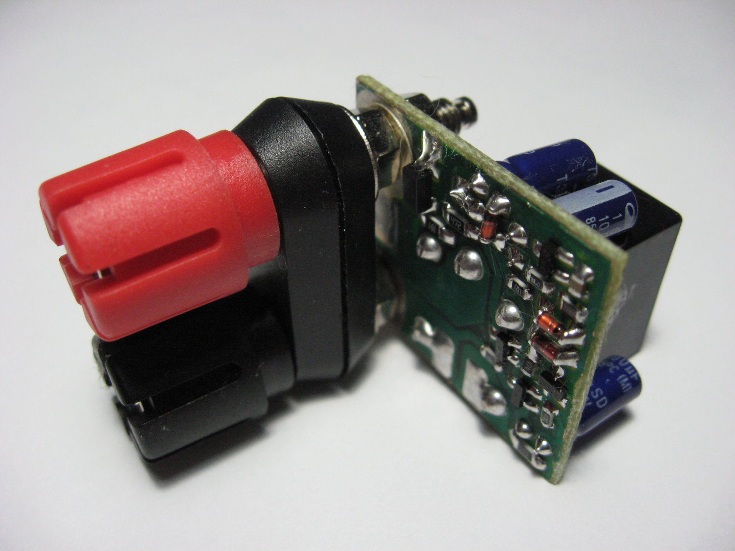

    DC защита:
    Чувствительность +/-0,6В (симметрична)
    Питание 28В AC (на плате есть выпрямитель)
    Задержка включения около 3 сек
    Выключение сразу с пропаданием AC

    Цитата Сообщение от A_L_F_A Посмотреть сообщение
    DC защита:
    На правах рекламы, или как?
