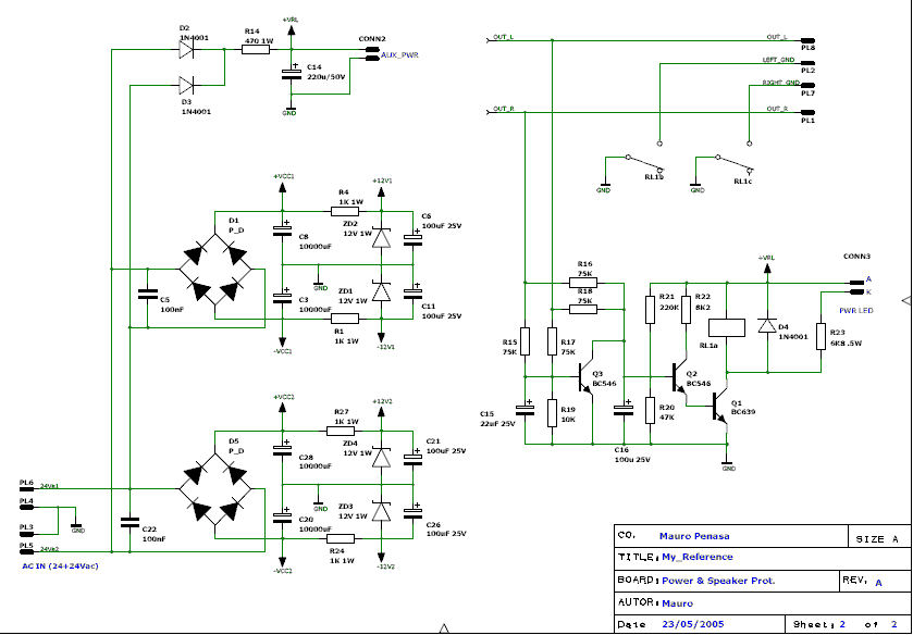

2 транса по 250 ватт
Вах!!! Но эт, кажется, малость перебор, если конечно обмотки не с удвоенным количеством витков.
И по 8 диодов тоже - вах!!! У меня поскромнее будет... вдвое... когда будет
В таком случае, думаю, радиаторов хватит без вентилятора. Да и Техникс, кажется, был помощнее. Хотя... с 250 Вт трансами можно порядочно ватт получить, по 50 на канал синуса...
