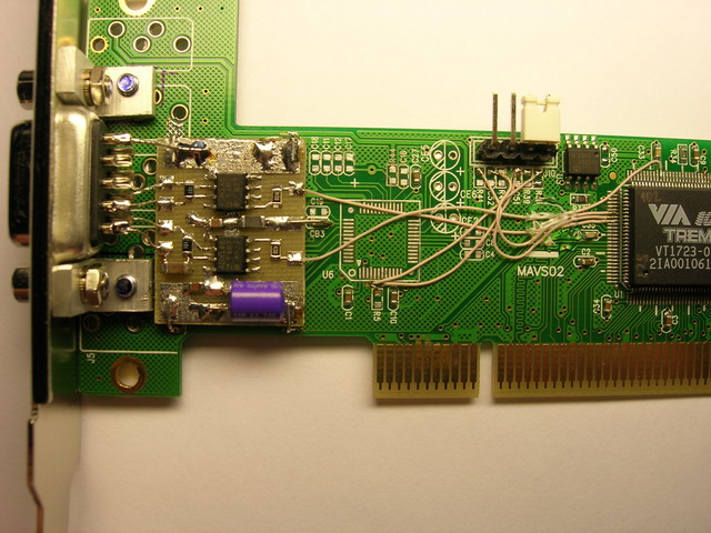

    Около недели назад подключил цап от SergioT к VIA Tremor 5.1 по SPDIF с обратной синхронизацией. Схема получилась простейшая:
    На треморе маленькая платка с двумя ADM1485. Клок заводится на 111 ногу, спдиф снимается с 92-й. Питание 5в через ферритовую бусину поступает непосредственно с PCI разъема, имхо доп. стабы здесь как зайцу стопсигнал.
    Со стороны цапа сигнал поступает на штатный спдиф вход выполненный на STA120D. Апсемплер на AD1896 ампутирован за ненадобностью.
    Для вывода клока на отдельной платке собран делитель на три на 74АС74 (как здесь уже писали, тремор понимает скважность такта 1/3) и ещё одна ADM1485 с трансом на выходе (К10х6х4 М2000НМ две обмотки по 7 витков).
    Такая конфигурация, на мой взгляд, имеет только преимущества перед I2S подключением – во первых проще, во вторых возможность использования «бесплатной» и не требующей отдельного питания трансформаторной гальванической развязки, в третьих микросхема SPDIF приемника одновременно может выполнять роль конвертера I2S формата (например для SM5842, как в моём случае).
    Все работает стабильно, абсолютно не реагируя на внешние сетевые помехи. ЦАП подключен 15-ти метровым кабелем САТ5 с общим экраном, посаженным на землю компа. Можно и без экрана, он никак не влияет.
    Убедился, также, в побитовой точности подавая данные с выхода STA120D на 73-ю ногу тремора. (При этом выводы SCK и FSYNC приемника нужно сконфигурировать на вход и подать на них с карты соответствующие сигналы). Воспроизводил фубаром треки сжатые в ape, flac, wavpack, одновременно записывая СoolEditом и далее сравнивая HEX редактором. Естественно, все совпало с оригинальным WAV файлом.
    Ну и главное - субъективное сравнение с «железным» транспортом на базе CEC3100.
    По началу у меня было устойчивое ощущение, что комп лучше. Поскольку цап имеет два цифровых входа (I2S и спдиф) сравнил непосредственно, синхронно запустив один и тот же трек и переключая «на лету» - при всем желании, никакой разницы заметить не удалось.
    А все таки комп как транспорт очень удобен. Для полного счастья осталось прикрутить небольшой ЖКИ дисплей и ДУ.

  5. #784
