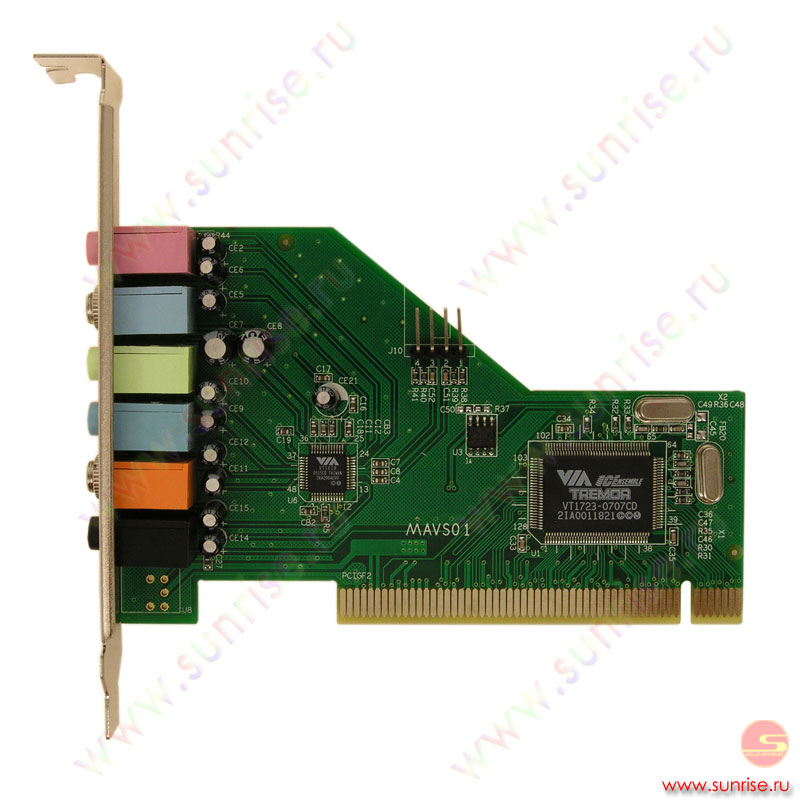

    По умолчанию Звуковая карта VIA Tremor 5.1channel
    Народ, залезайте скорее сюда:
    http://neva.sunrise.ru/goodsdesc.php...auseCode=00009
    смотрите внимательно то, что написано на кварце.
    И это всего за 150р.

    25.01.2006
    Екатеринбург
    3,063
    По умолчанию Re: Via Tremor 7.1 - что за зверь?
    http://neva.sunrise.ru/goodsdesc.php...seCod e=00009
    Держал в руках. Два кварца 24 и 22МГц с копейками....
