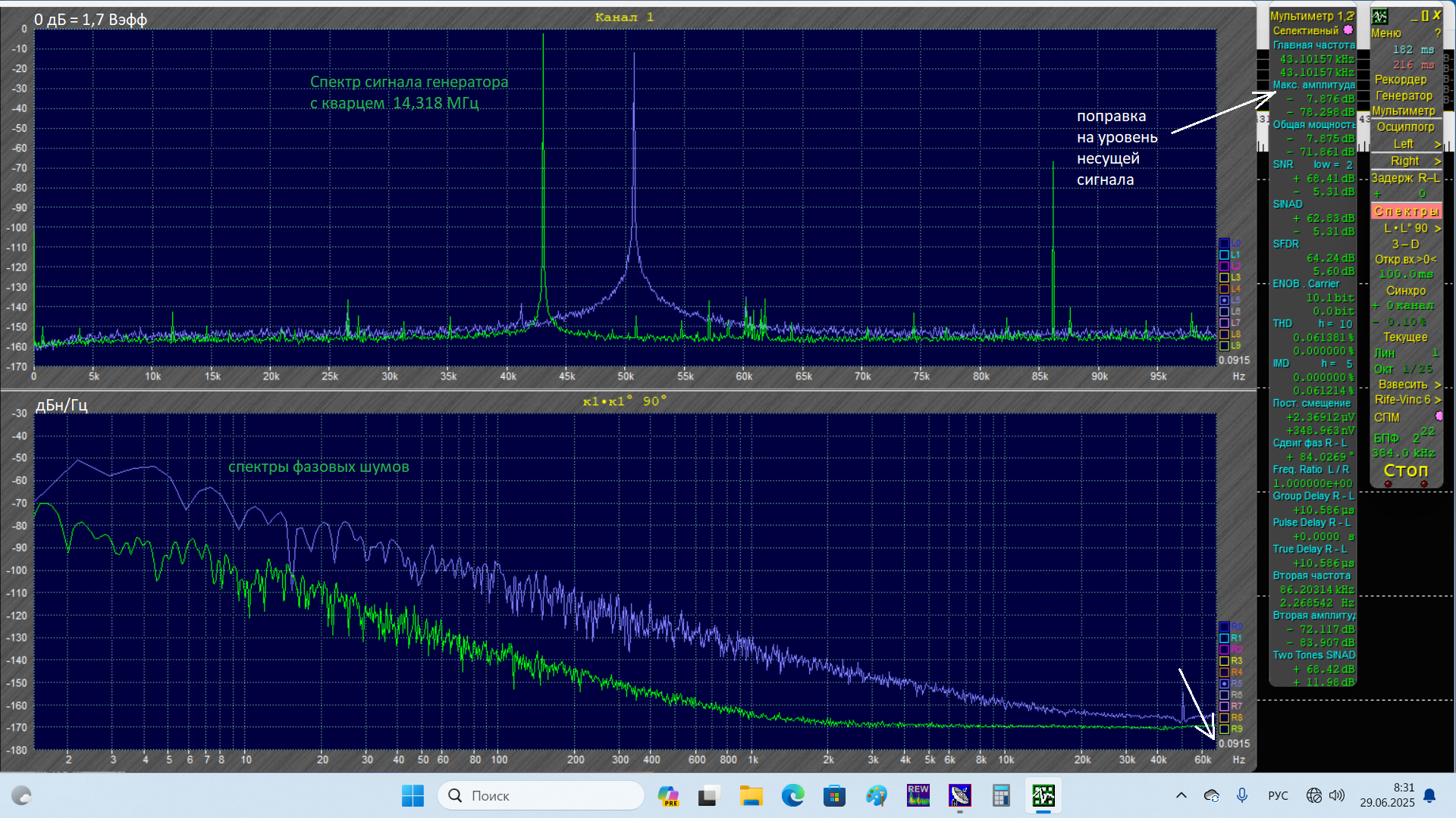

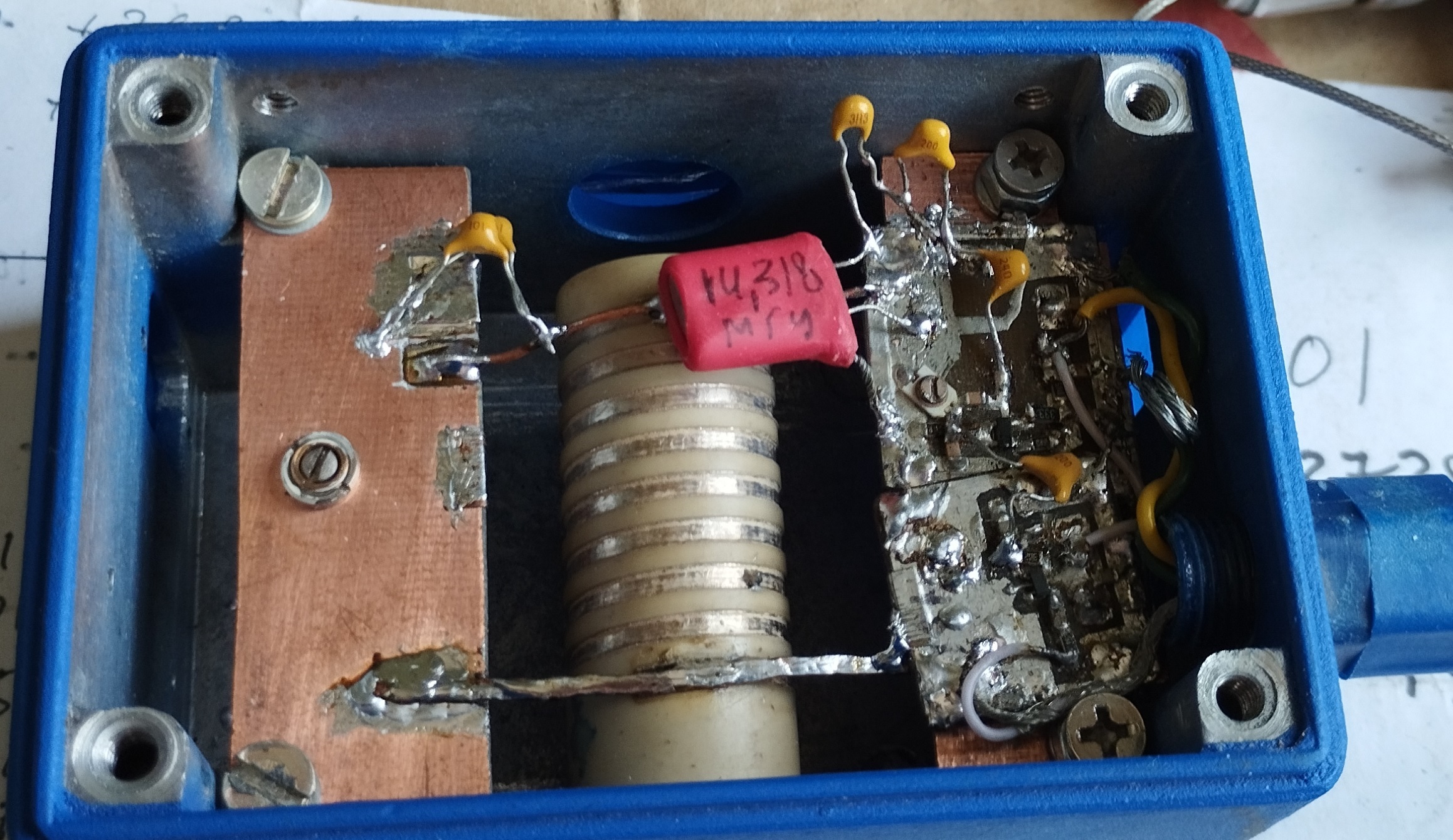

    В пост #58 рисунок из работы Ульриха Роде где показана зависимость ФШ от добротности колебательной системы. Сравним с экспериментальными данными подключаю кварц или LC контур. На фото макет генератора на СВЧ малошумящем биполярном транзисторе типа BFG67. К базе транзистора можно подключить LC контур или кварц.

    Конденсатор связи с кварцем или контуром экспериментально подбирался по минимуму фазовых шумов. На рисунках спектры сигналов и фазовых шумов в сравнении и форма тока в коллекторе транзистора при подключении кварца.

    Ft 8 ГГц не панацея, поскольку неизвестна частота среза фликер шума. Теперь нужно взять малошумящие биполяры Zetex-Diodes или ST Micro, с умеренной Ft 160-300 МГц, но с шумом 0,25-0,4 нВ/Гц при токе 10 мА и частотой среза фликер шума десятки Гц, и сравнить с BFG67 или с каким нибудь SiGe СВЧ транзистором.

    Без указания импеданса источника сигнала, сравнение транзисторов будет некорректно. Да и шум в низкочастотной части спектра увеличивается со временем (старение)

    Да и макет нужен получше... Поаккуратнее.
    Известны ФШ кварцевого генератора с транзистором BFG67 измеренные с применением звуковой карты, смесителя и такого же кварцевого генератора для переноса спектра частот. Метод прямого измерения спектра.
    У нас в посёлке на деревьях сверхмалошумящие транзисторы не растут. Пожалуйста опубликуйте ссылку, если будет доступен для заказа транзистор с шумами 0,25 нВ/Гц полосе 1 Гц, закажу.
    На мощных биполярных и полевых транзисторах любитель сделал кварцевый генератор, ссылка где схемы, фото, описание
    https://sm5bsz.com/osc/newref.htm
    измерение ФШ на профессиональном приборе от Роде и Шварц по ссылке
    https://sm5bsz.com/osc/osc-design.htm
    по ссылке на рисунке 1. копия экрана R&S FSUP где показаны ФШ -162 дБн/Гц отстройке 1 кГц, -166 дБн/Гц отстройке 2 кГц, частота несущей 14,158 МГц. Сравним с моими измерениями. Частоты почти одинаковы, широко распространённый кварц частоту 14,318 МГц. Метод измерения "прямое измерение спектра". Спектры и пояснения на рисунке. При данном методе измерения необходимо учесть поправки на шумы гетеродина, а именно: в составе спектра шумов сумма мощностей измеряемого сигнала и сигнала гетеродина, уровень шума на спектре уменьшаем на 3 дБ. Поправка на уровень несущей сигнала: на панели мультиметра показан уровень несущей -7,8 дБ, увеличивает уровень шума на эту величину. В результате ФШ = -165 -3 +7,8 = -160,2 дБн/Гц отстройке 1 кГц и -164,2 дБ/Гц отстройке 2 кГц. Если учесть погрешность измерения ФШ прибором R&S FSUP +/- 1 дБ, то фазовые шумы двух различных генераторов почти одинаковы. Если будут подходящие транзисторы можно будет повторить схему. По моему мнению нужен "малошумящий" кварц.
