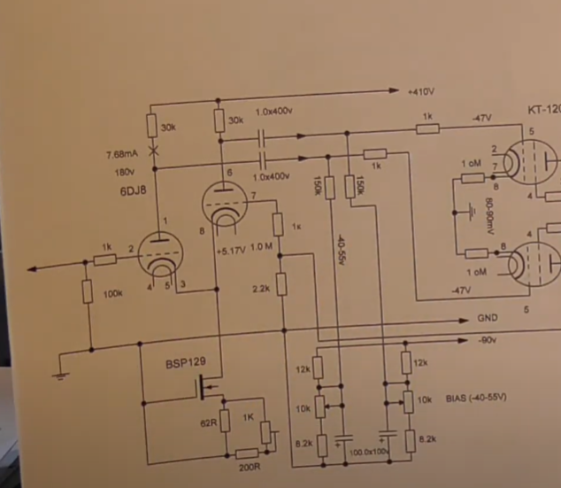

    Согласен с коллегами, в схему ФИ лучше поставить ИТ в катод, на любом МОСФЕТе в режиме обеднения или каскоде, можно ИКСИС М какой-нибудь. Минус напряжения "хвоста" кинуть на смещение. Резисторы в анодах в таком случае д.б. одинаковыми. Получите лучший из возможных ФИ. Между первым каскадом и ФИ придется поставить конденсатор в вашем случае. Режим ФИ придется посчитать внимательно, по минимуму 3-й гармоники, 2-я будет компенсироваться. Обычно приходится слегка уменьшать ток.

    Это оставлю на десерт. Сразу начинать гонятся за самыми лучшими решениями - можно никогда и не окончить. Это что то типа такого?

    Типа да, но нет. Нужен минус для запитки ИТ
    Да ладно. Пока не существенно.

    И кстати, судя по Ктр нет там 7к, есть 6к (Raa=Kтр*Kтр*Rн), хотя если они посчитали и активное, и приведенку, примерно 6,5 получится.
    С учетом кпд все получится. Конденсатор между 1-м и 2-м каскадом зло. ИТ во втором каскаде можно на DN2540N5, у супостатов он около 150 р.

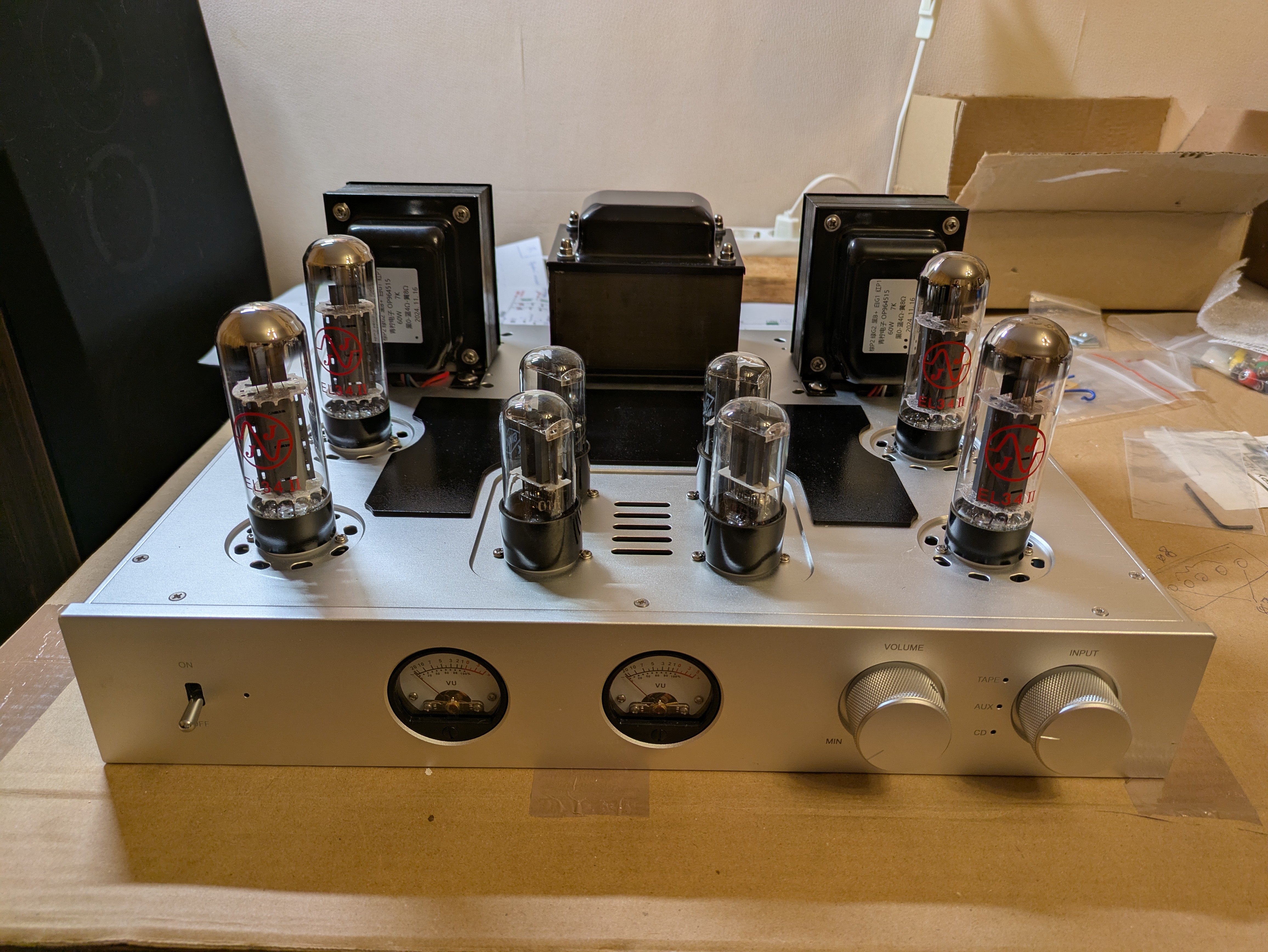

    Это просто любопытство: посмотреть как будет выглядеть. Заодно обсудить элементы дизайна.

    С большим - вероятно, но зачем делать сразу неправильно? Побаловаться?
