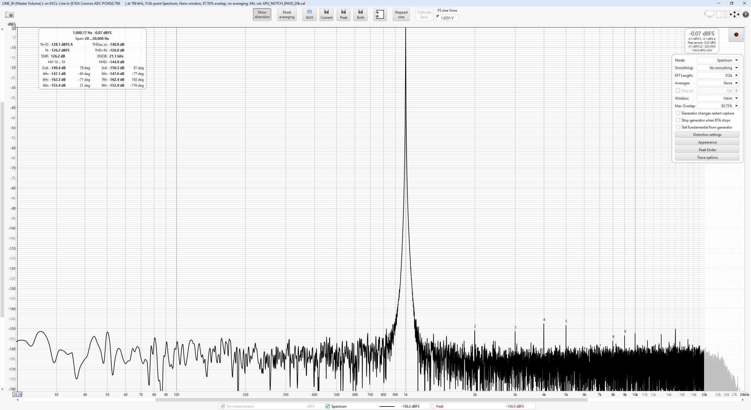

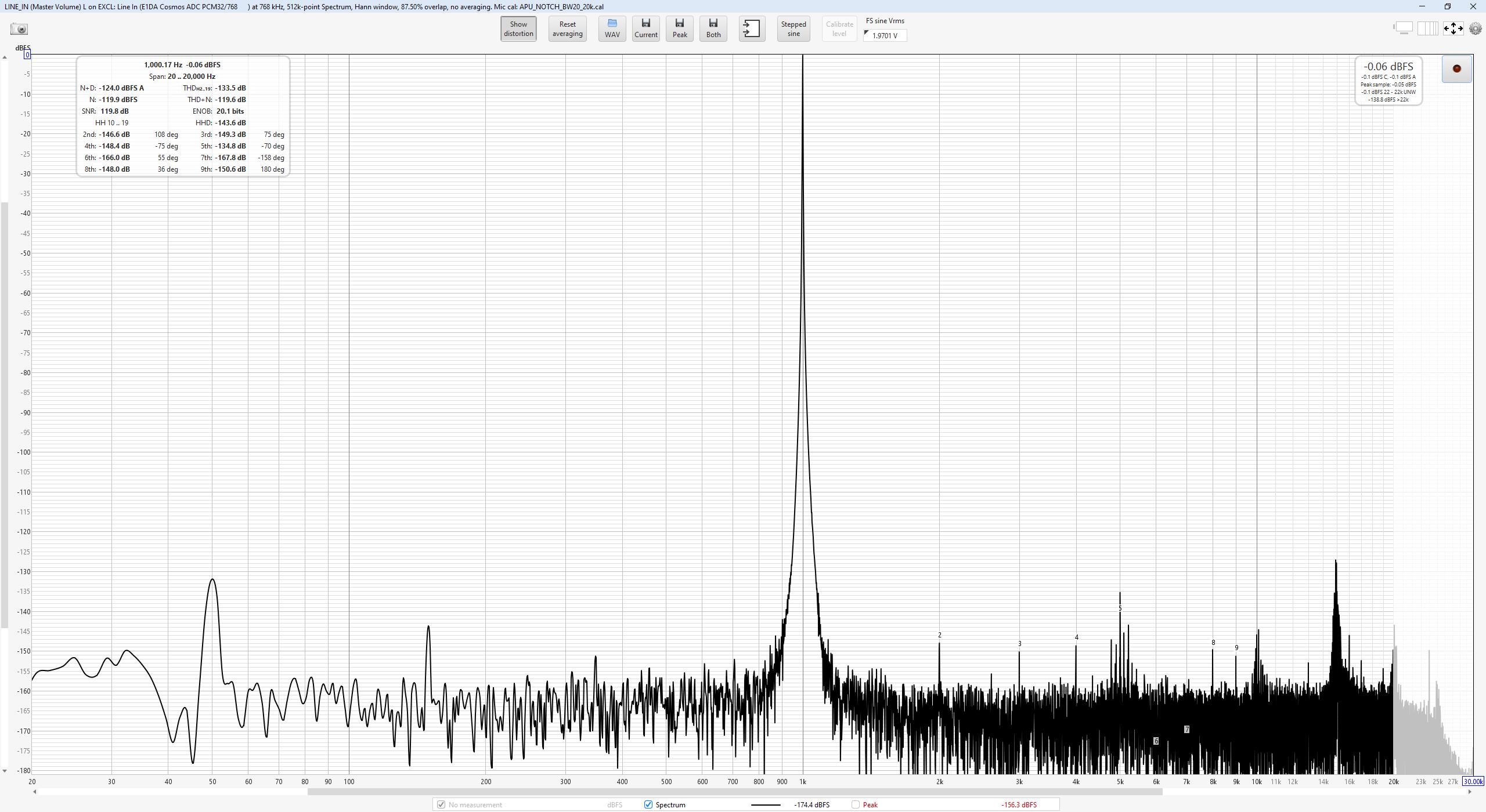

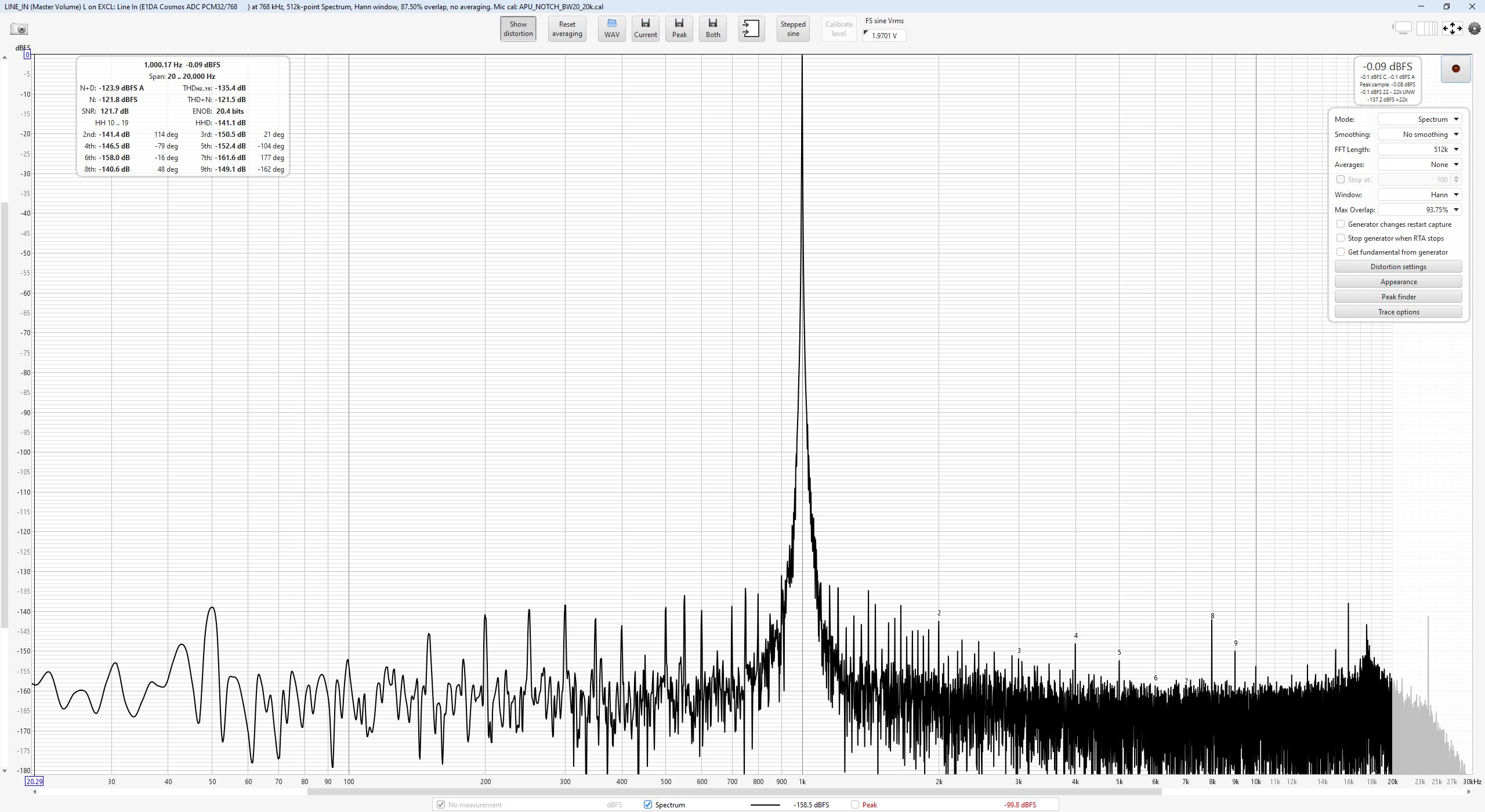

  15. #74
    По умолчанию Re: Вопросы потенциалов земель компьютер-цап-унч, и варианты их решения.
    замерять нужно результаты объективно, иначе вообще, что обсуждать-то? Какой-то замоткин утверждает одно, другой - другое, без замеров, дураки оба.
    Вот вам два замера, один с третьим проводом от XLR, второй без, хотя GND цап и ацп соединины через юсби с одного компа. Если ацп изолирован по юсби с 8пф паразитной емкостью, то есть его GND не соединен с GND цапа вообще, тогда результат ещё хуже, THD+N -100дб или типа того то есть уровень аудиовыхода с материнской платы РС. Как видите, я даже не говорю об опасности сжигания оу, а просто о качестве балансного входа/выхода. Вопрос: зачем нам наихудший вариант соединения, к тому же чреватый сжиганием оу, мы долбо..бы? Нажмите на изображение для увеличения.
    Ок, я улучшил результат совсем изолированного ацп от цапа, применением батарейного питания. Исчезли гармоники от 50гц питания чарджера, который был использован в предыдущих тестах, но результат всё равно худший.Нажмите на изображение для увеличения.
    Последний раз редактировалось IVX; 19.09.2024 в 05:23.
