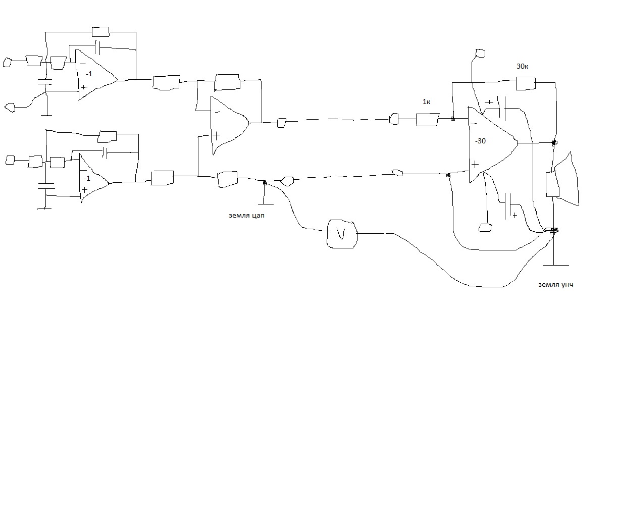

    По умолчанию Вопросы потенциалов земель компьютер-цап-унч, и варианты их решения.
    Разберем один случай, напрмер есть компьютер, с ним по юсб соединен юсб-i2s конвертер, без изоляции земли, при подключению к цап, на цапе получается потенциал земли компа, даже если системник заземлен(а еще монитор), то у каждого тр-ра что в цап, что особенно в унч, имеются всегда емкости между первичкой-вторичкой, что создает токи утечки, которые текут по межблочным кабелям цап-унч, а ведь это по идее должна быть чистейшая земля для передачи только муз сигнала, а по ней токи утечки... мультиметром можно их легко замерить, с высоким вх сопротивлением. Да, от перемены фазировки трансформаторов , это напряжение между землями меняется, но все же остается. И так же если использованы два моноблока(унч), между их землями так же есть потенциал(опять же из-за токов утечки между обмотками) Вот картинки, уж простите , что так) какие есть) Это выход с цап, напрмер ak4490, обычно на самой плате цап стоит вычитатель-сумматор, Нажмите на изображение для увеличения.
Название:	с оу схема.jpg

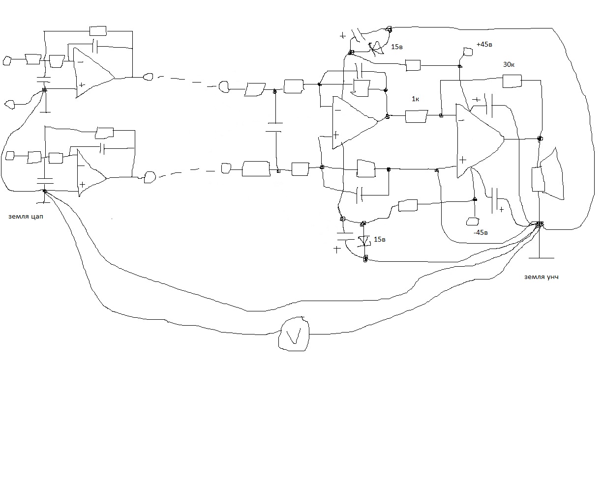

ID:	459879 а что если его в унч перенести, так можно разделить сигнальные, силовые земли, так же вычитатель можно второго порядка сделать(на схеме), что лучше чем фнч 1 порядка (классического на входах унч), единственное, что надо наверное это предусмотреть Т цепочки (2 резистора+конденсатор на землю, с выхода фнч в цап, от вч помех в оос этих оу) Нажмите на изображение для увеличения.
Название:	с оу схема 1.jpg
ID:	459881. Кто , что думает, господа форумчане? Есть в этом всем смысл, по идее - да
    Так вот нужно с гальванической развязкой.
    Разумеется я с вами согласен, сейчас есть и юсб-юсб высокоскоростные изоляторы, но суть не в этом, а даже при блоке питания цапа линейного, и такого же линейного блока в унч, все равно токи утечки между землями... а тем более у многих наверное тороиды без экранов, как вариант, там емкости оч не малые между первичкой-вторичкой. Просто на фоне того ,что на Веге люди добиваются -120дб искажений, что в унч, что в цап, а эти вещи как то игнорируются.
    Так и нужно. Если усилитель по типу мощного ОУ, то можно им вычитать.
    Земля останется на месте, только уменьшится влияние помех в ней на участке где сигнал симметричный. На других участках влияние не изменится.
    Я бы сказал, первоочередной и обязательный аксессуар в системах с ПК и USB ЦАП-ами.

    [QUOTE=Pest;3259186]
    Я б так не сказал, если взять межблок с двумя сигнальными жилами, то экран оплетка соединит земли, а основной сингнал по диф паре пойдет, мне кажется это основное при студийной комутации, а уже потом вычитание помех.
    Всё же стоит рассматривать такое межблочное соединение как две линии передачи для каждой из которых возвратным проводником (землей) является все та же оплётка что и раньше. Сигнальный ток все таки протекает не между проводниками + и -, а между каждым из них и землей.
    Для остальных частей схемы эта оплётка остается проводником по которому могут как и раньше протекать межблочные токи помех, распространяясь дальше по внутренним общим проводникам устройств. Иными словами: уменьшается влияние помех проникающих в сигнал только в межблочном кабеле, в остальных частях системы помехи могут влиять как и раньше.

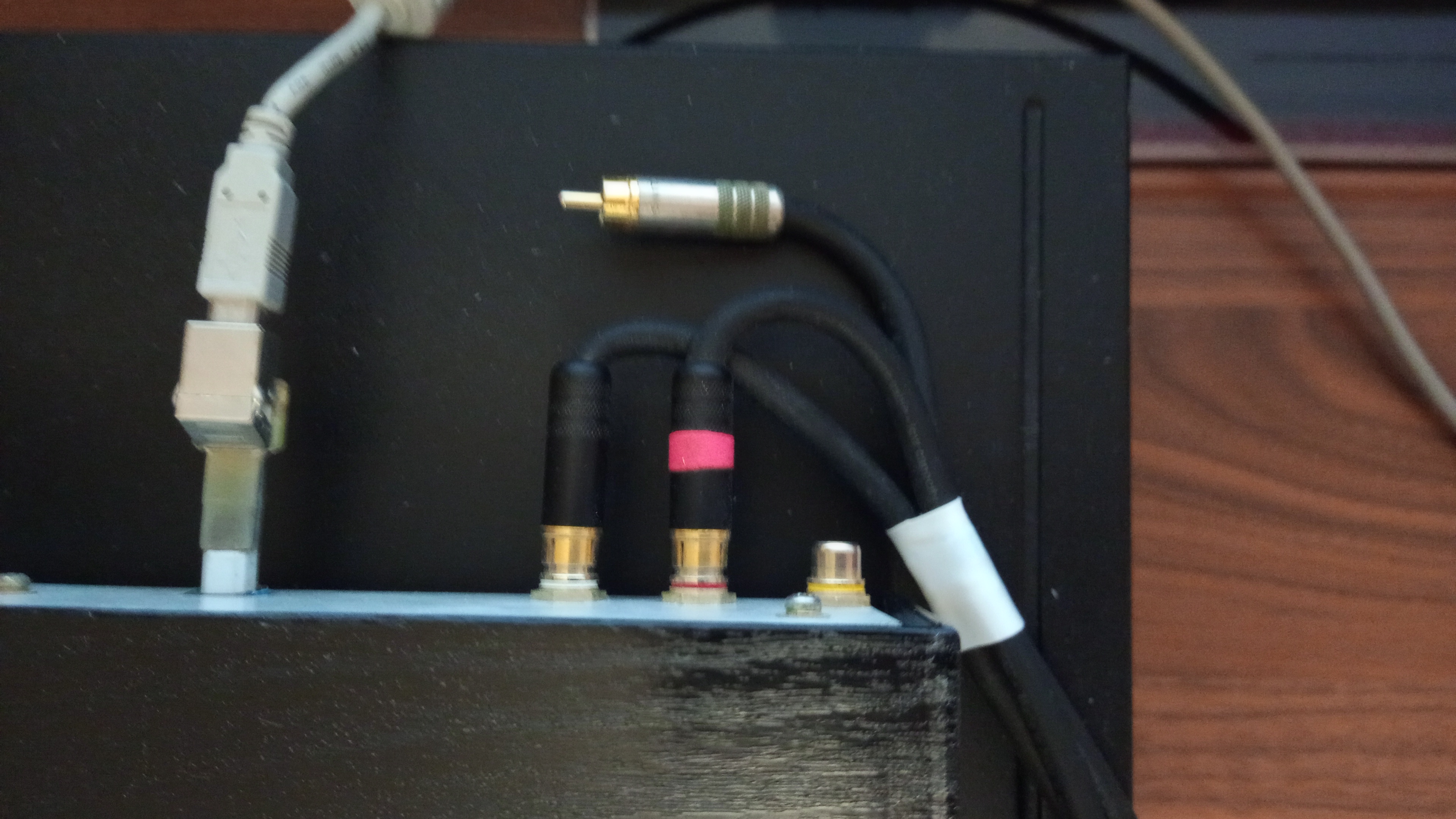

    Мой практический опыт говорит о том, что паразитные токи протекающие именно по земле межблочных кабелей на звук в аудио (во всяком случае у меня) влияют куда сильнее чем внешние в.ч. наводки. У меня это можно легко послушать. Балансное подключение сделано через обычные RCA разъёмы, чтобы можно было подключить к не балансному источнику. Земля сделана доп. разъёмом. Там где белый термофит на фото - экраны всех трёх кабелей спаяны. Так вот - уши при втыкании земляного разъёма и его вынимании, однозначно говорят о том что земля не нужна.Нажмите на изображение для увеличения.

    Принцип передачи сигнала основан на двух "сигнальных" проводниках и одном "общем"...
    Третий проводник "общий",а не оплётка - на нём и "вычитаются"
    Принцип может и основан. Но вот формат аудио этого не понимает.
