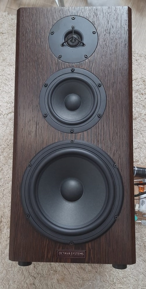

    Закончил работу над очередным проектом. На этот раз он "открытый" и расчитан на повторение всеми желающими.
    Динамики выбирал из соображений доступности (на AliExpress), но они все-же не откровенный Китай. Это, как мне кажется, оригинал, либо очень хорошая копия. Я склонен полагать что динамики официально сняли с производства, но оборудование и оснастка для их изготовления осталась, этим Китайцы и воспользовались. Реально измеренные параметры динамиков соответствуют заявленным в даташитах производителем.
    В качестве НЧ звена выбраны Vifa P17WJ00-08 (8ом)
    в ВЧ диапазоне работает Vifa DX25BG60-04.
    Как вы можете заметить АС частично носит в своём названии имя производителя динамиков.
    Изначально задумка была сделать проект из недорогих и доступных динамиков, коими они являются и не предполагалось что колонки получатся очень хорошими, но в результате получилось значительно лучше чем я ожидал от этих динамиков.
    НЧ сильно удивили качесвом баса, хотя я не исключаю что дело в той идее которую изначально заложил при разработке (о этом чуть позже).
    ВЧ динамики мне очень понравились. Очень правильно играющие динамики с очень низким резонансом и на мой слух отсутствием нежелательного окраса звучания. В этих динамиках сложно к чему-то придраться, разве что к тому что фланец изготовлен из пластика, поэтому учитывая солидную массу магнитной системы они могут при транспортировке лопнуть под весом весящих на них магнитов. Учитывайте это если будете транспортировать собранные АС транспортными компаниями. В упаковке динамики разумеется повредить сложно.
    Сами АС с виду это 2,5 полосы, но всё-же настаиваю на том, что они в "Исполнении-1" 3-х полосные. Во первых каждый динамик в своем объеме, а во вторых с верхнего низовика срезан субниз.

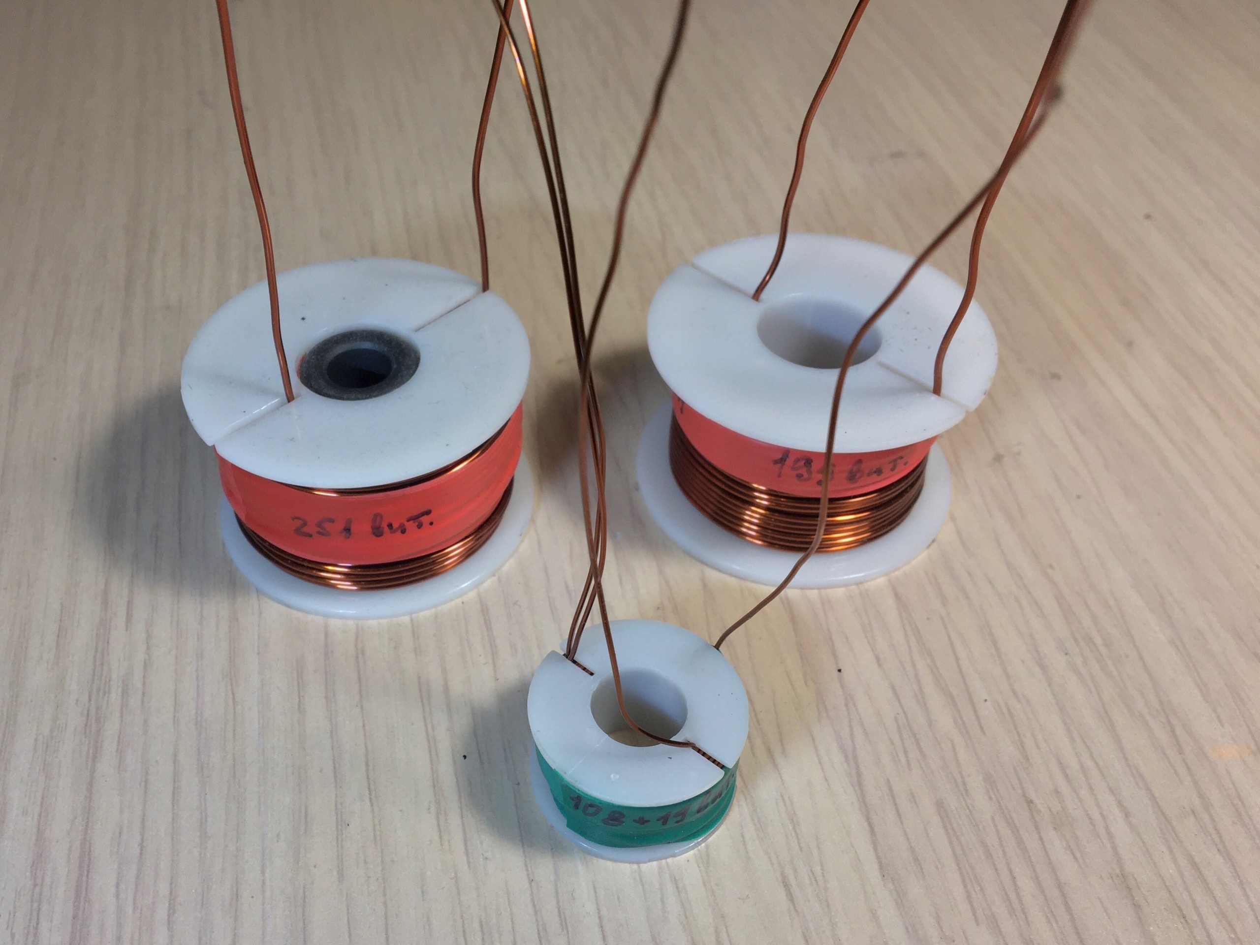

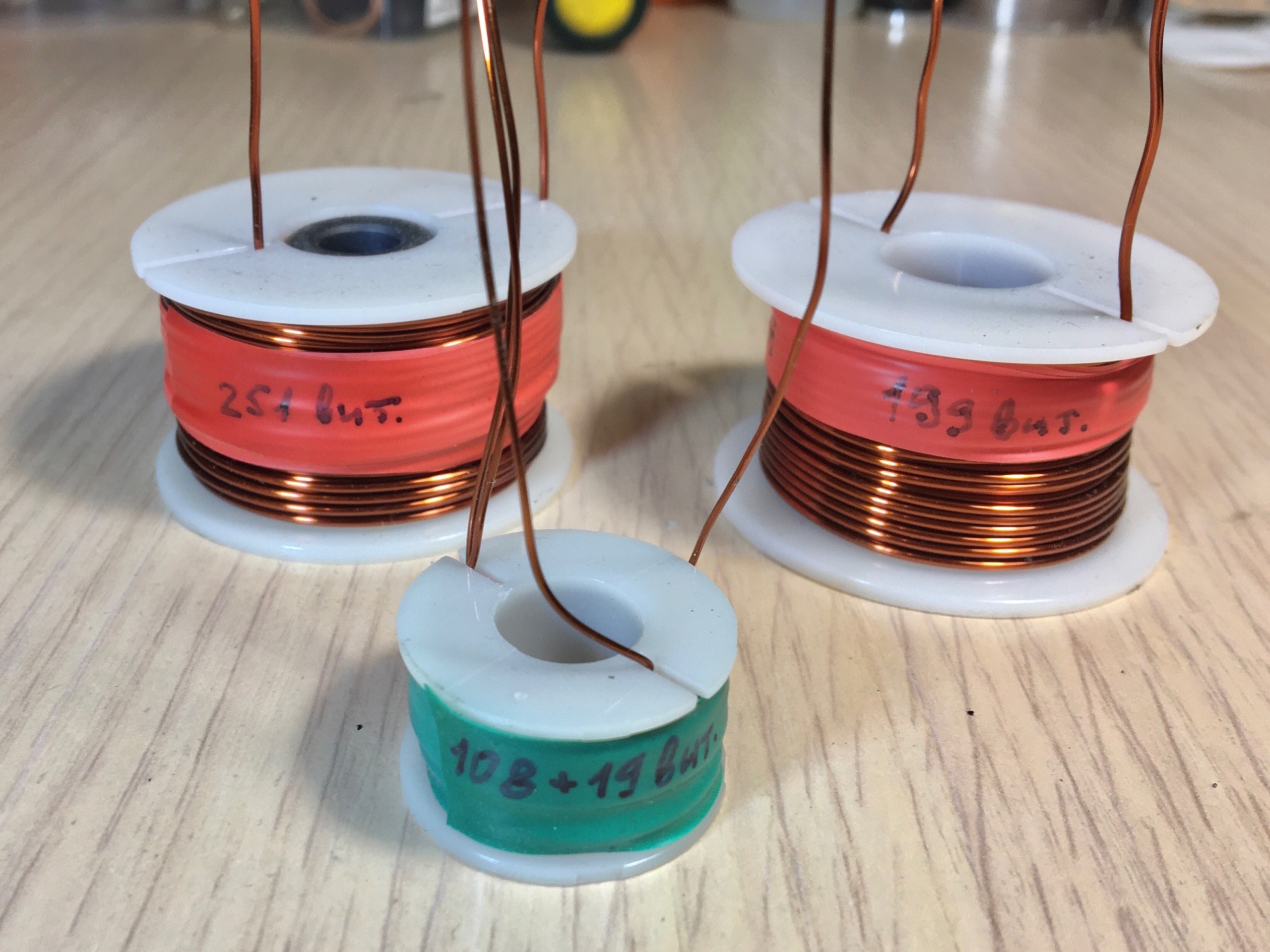

    Стоит уточнить по катушке-автотрансформатору:
    Она мотается проводом 0,63мм (это не критично),на стандартной катушке с того-же Али https://aliexpress.ru/item/100500471...00030216278950 Каркас с внутренними габаритами d-14мм, ширина намотки-11мм. Индуктивность полная - 0,23mH, сопротивление постоянному току ~0,5ом(+-30%), коофициент трансформации (соотношение полного количества витков к количеству витков нижней, по схеме, части 1/0,85. Это ослабление на 1дб. У меня, намотанная ручным станком вышло 108+19 витокв. Если делать ослабление резистором, то получится не одно и то же. Можно намотать и на другом каркасе, важно соблюсти точно значение индуктивностии, коофициента трансформации и примерное сопротивление постоянному току.
    Если у кого не получается изготовить самостоятельно такую катушку, могу посоветовать человека, у которого я иногда заказываю катушки. У неё можно все номиналы разом заказать, если есть такая необходимость.
    О звуке, то что я услышал в этих АС.
    В "Исполнении-1" низ играет очень низко, но без доминирования, расслышать 30...35 гц, если они есть не составит труда.
    В "Исполнении-2" есть небольшой подьем в районе 50...70Гц - это дает более мощный панч. Но давайте будем реалистами, это всего лишь пара 6" басовиков, не питайте себя иллюзиями по поводу того, что у ваших соседей люстра будет звенеть. )
    Стерео картинка рисуется очень хорошо, пожалуй даже слишком хорошо. Моно звуки вкапываются точно в центр, глубина сцены читается, если инструменты в записи расставленны в пространстве, найти и услышать это будет очень легко, опять-же - при условии что ваша комната не проблемная.
    Мидбас - он есть и очень интересный, рельефность баса меня в этих АС удивила, если честно - не ожидал. Возможно что это от того что фильтр верхнего динамика не предусматривает бафлстеп коррекцию и СЧ играет через маленькую индуктивность - не "тормозит".
    Верхняя середина (зона стыка с ВЧ динамиком) - за счёт легкой накачки фильтров в точке перегиба их передаточной СЧ подаются открыто, довольно мягко и без резкости или "крикливости", стыка или перехода от СЧ на ВЧ не слышно, если в записи тарелки записаны "большими", то они такими и будут - ощущения того что ВЧ "истончены" нет. Записи с плотным заполнением перегруженных гитар читаются довольно хорошо, каши нет, каждый инструмент слышно там где он примерно и должен быть (по замыслу звукорежисёра)
    ВЧ - на АЧХ есть горбик в районе 12...16кГц. Мне он не помешал, принял решение что режектор не нужен. Если в записи есть много этих частот возможно может показаться что там горбик есть, а он есть и это сам динамик, это не портит звучание на мой слух.

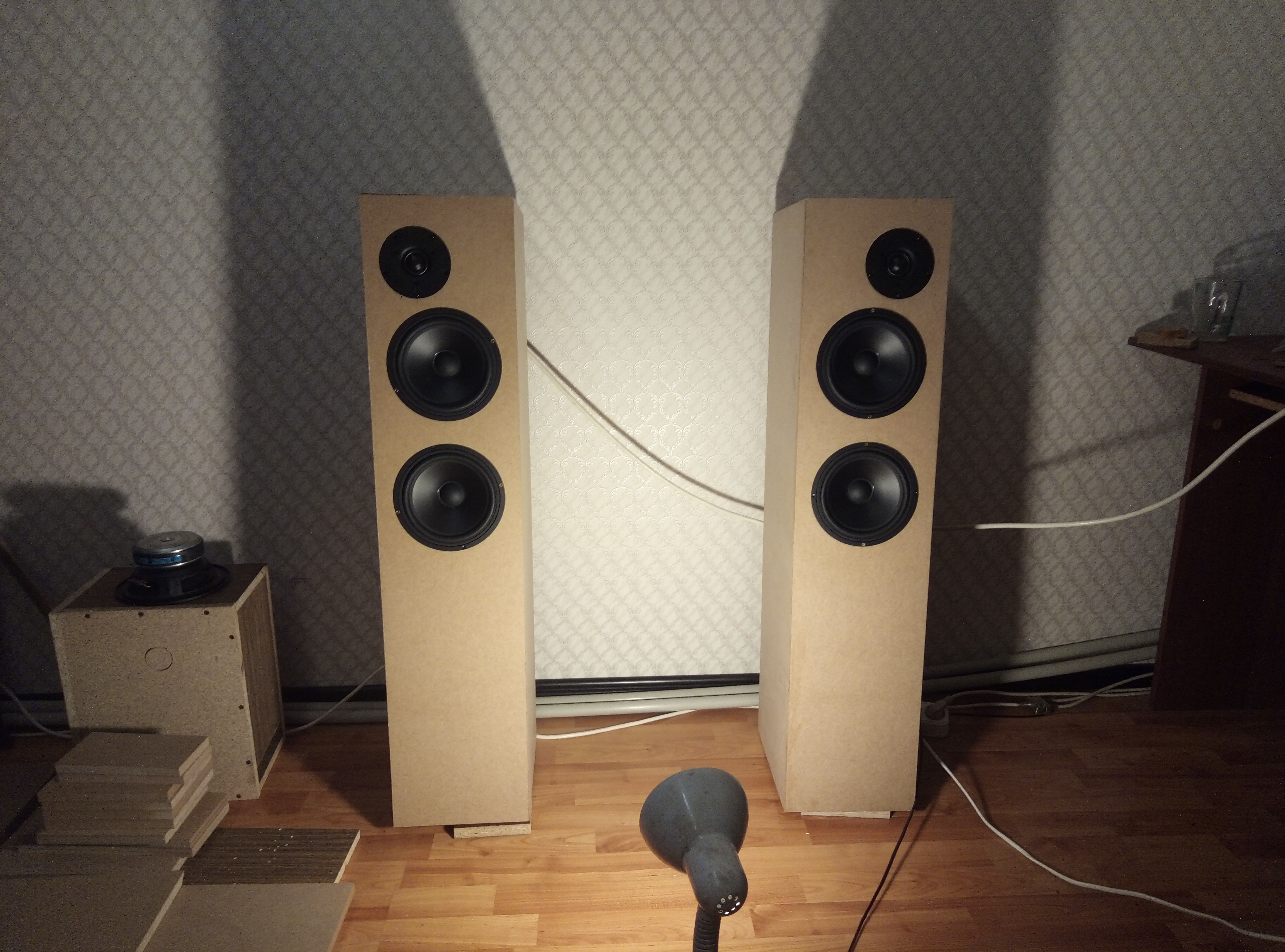

    Есть еще один момент, можете его считать моим просчётом. ВЧ динамик просится углубится на 12...16мм относительно НЧ (лучше 12).
    Можно было бы сделать переднюю панель ступенькой, но я решил схалтурить - просто наклонил корпус АС и подложил под переднюю часть нижней стенки кусочек фанерки таким образом чтоб в ухо стрелял верхний НЧ динамик, а ВЧ как бы целился выше. Можно сделать наклонную панель с сохранением литража боксов.

    Как всегда получается отделка затягивается, поэтому пока выкладываю фото некрашенных АС. Не исключено что по истечении какого-то времени фильтр доработаю, после более длительной отслушки и может к тому времени будут те, кто повторит проект и у них возникнут какие-то личные пожелания. Вряд ли это будет что-то существенное, скорее всего изменение какого-то номинала или нескольких на небольшое значение.

    Катушки наверно
    L3, я так понимаю, на ферите, а нельзя ссылочку где брали сердечники.
  7. #66
    Аватар для mAxSpace
    18,531
    По умолчанию Re: Vifatone i80
    17.5x9.5x28.5mm
    https://aliexpress.ru/item/200896032...741.1673897269
    ---------- Сообщение добавлено 07:18 ---------- Предыдущее сообщение было 06:56 ----------
    Если брать там же но 17.5x10.5x28.5mm (с дыркой 10,5мм)
    То можно, а лучше нужно в дырку засунуть такие (10*30мм): https://aliexpress.ru/item/100500406...00027929040225
    По итогу сечение феррита будет больше, в теории позже в насыщение влетать будет.
    ---------- Сообщение добавлено 07:24 ---------- Предыдущее сообщение было 07:18 ----------
    Каркасы катушек https://aliexpress.ru/item/330497212...id=67400555252
    Или размер - N https://aliexpress.ru/item/100500446...00029272929066
    А сколько витков в катушке L3?
  10. #69
    Частый гость Аватар для Seagun
    17.06.2010
    121
    Если с ферритовым сердечником на каркасе Ф50х30 проводом 1 мм, то где то 250 витков. Дополнение стержнями сердечник не существенно влияет на индуктивность.
    ---------- Сообщение добавлено 19:33 ---------- Предыдущее сообщение было 19:24 ----------
    Сопротивление ожидается 0,54 ом, 11 слоев, длина провода 25 м. При расчете использовалась программа Coil64.
    Последний раз редактировалось Seagun; 28.10.2023 в 06:08.
    Большие катушки проводом 1,0мм, маленькая - 0,63мм
    То что у меня получилось на фото.
    Я мотаю методом "научного тыка" - измеряю RCL метром,плюс я уже примерно знаю сколько на какой катушке, каким проводом получается. Мотаю чуть больше, потом сматываю.
    ---------- Сообщение добавлено 17:34 ---------- Предыдущее сообщение было 17:27 ----------
    Да, это так, если стержень той же длинны, если более длинный, то индуктивность увеличивается.

    Заполнение отверстия дополнительным сердечником увеличивает ток в полтора раза 6А, и мощность уже 72Вт. Все равно маловато. Лучше трансформаторное железо 17х17мм, ток насыщения порядка 16А. Ну, и допустимая мощность с таким сердечником, сответственно - 500Вт!
  17. #76
    17.06.2010
    121
    "Примененный феррит сохраняет линейность обычной воздушной катушки индуктивности. В насыщение сердечник не ушел на токах эквивалентных работе на мощности 1000 Вт."
    https://avaaudio.my1.ru/publ/compone...nikom/7-1-0-11
    ---------- Сообщение добавлено 14:34 ---------- Предыдущее сообщение было 14:32 ----------
    ток насыщения с ферритовым сердечником порядка 4А,
    Какая методика применена для определения этих цифр?
    Вспомните - эти ферритовые сердечники в виде трубок появились на кабелях для дисплеев VGA. Сейчас уже на каких только кабелях их не одевают. Я намерил проницаемость у них 700 с разбросом.
  18. #77
    лентяй Аватар для владимирр
    06.11.2017
    Болото.
    5,766
    что соответствует допустимой мощности 32Вт.
    Вот это требует разъяснений
  19. #78
    Старый знакомый Аватар для serglukas
    15.03.2015
    752
    4А*4А*4Oм/2=32Вт
  20. #79
    Аватар для mAxSpace
    18,531
    Все равно маловато
    Согласен. Других доступных я не нашел. Если найдете, сообщите пожалуйста, буду признателен.
    Я на скорую руку измерял катушку 1mH на этом каркасе с ферритом и без, и где-то на 50 ваттах уже они заметно растут.
    Так что цифра 1000 выглядит как враньё.
    Тем более там надо считать не вообще, а исходя из ампер*виток. - т.е. катушка с большим количеством витков раньше начнет насыщаться.
    Там пусть и незначительное насышение, но цифра THD = 0,1...0,5% на мой взгляд это предел.
    Все никак не проведу основательную лабораторную работу
    Первая пошла не так из-за того что УМ оказывается на индуктивность такие чудеса начинал выдавать в виде огромного роста гармоник уже на половине своей мощности.
    Нужно как минимум в измеительной цепи Цобель, чтоб усилителю казалось что он работает на активное R
  21. #80
    15.03.2015
    752
    Сообщение от Seagun
