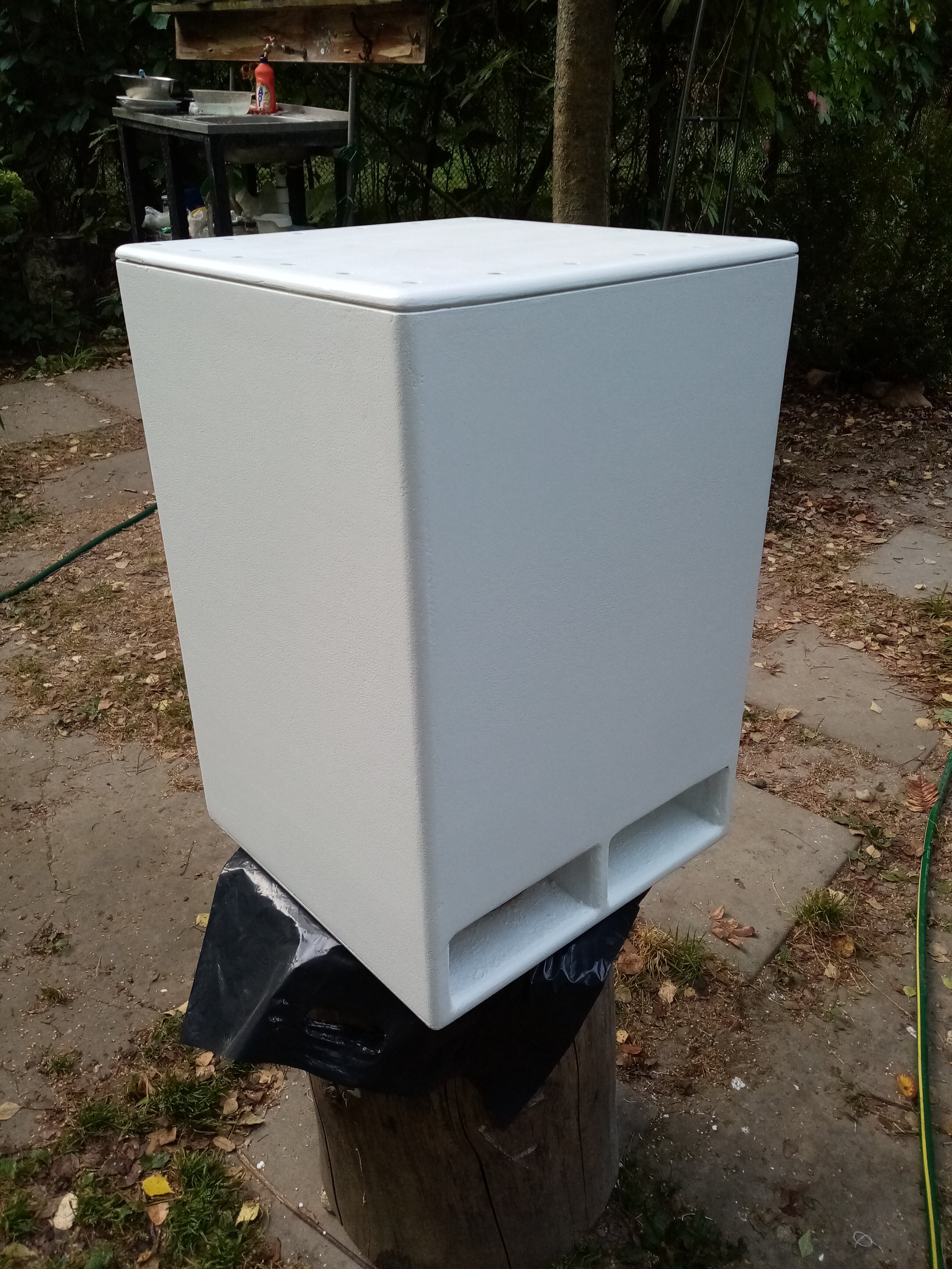

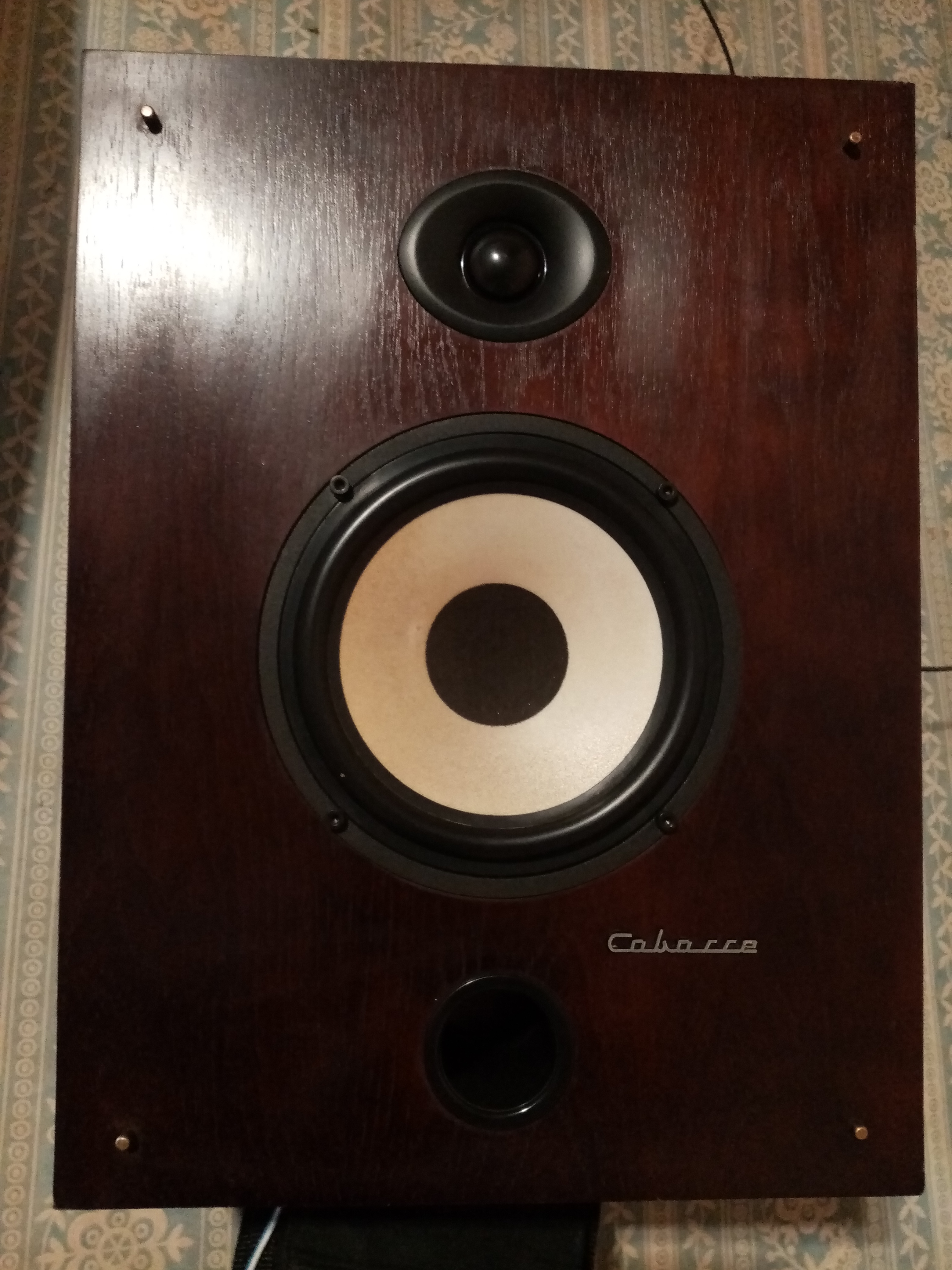

    на дачу привез свой саб докрашивать. там живет АС кабассе. В общем сама по себе колбаса играет то совсем не плохо. Саб у меня тоже не дендрофекального происхождения, породистый. в общем включил я их без МИД звена... а звук то тухлятина.... артикулированность пропала, пропала рельефность в звуке. Я уже привык слушать качественную систему! а здесь яркий пример, наглядный пример как важно НЧ полосу разделять на 2е отдельные полосы. Что ж, сьездил за МИД ом, привез все остальное, звук сразу ожил! Повеселились!
    ---------- Сообщение добавлено 13:43 ---------- Предыдущее сообщение было 13:40 ----------
    Собсвенно саб.

    есть золотая середина, ФИ с настройкой 50Гц и играть начинает низко (от 40) и мидбас есть))
