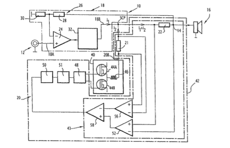

  12. #71
    Новичок Аватар для alexcp
    11.06.2009
    83
    По умолчанию Re: Усилители на МС УМЗЧ с глубокой 100% ООС.
    Цитата Сообщение от -UST- Посмотреть сообщение
    Интригует класс Д.
    Уже лет пятнадцать существует рабочее, коммерчески успешное решение:
    US7545212.pdf
  13. #72
    06.12.2012
    Омск
    719
    alexcp, спасибо, не видал. Надо будет поглядеть.
    ПС. "А ТЫ (рабочий тычет с плаката) уже встроил в свой усилитель ВЧ канал?!!"
    ___________________
    Посмотрел. Видел такое, дополню пост если найду пдф-ку. Недостаток тот, что верхний усилитель должен обеспечивать полный размах напряжения. Не очень понятно, зачем сравнивать напряжение на двух резисторах, когда можно на одном следить за нулем.
    ______________________
