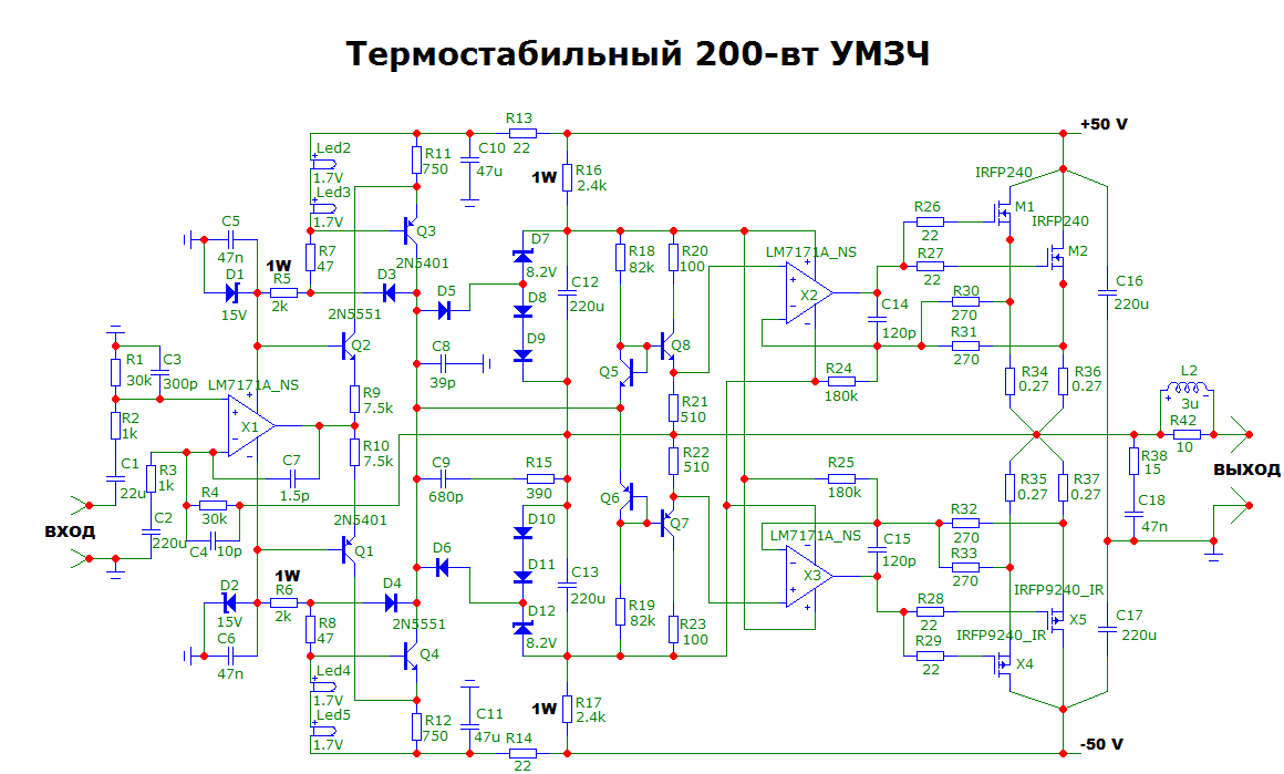

    Цитата Сообщение от asgladd Посмотреть сообщение
    " Термостабильный 200-ваттный усилитель класса суперА"
    Интересная схема, есть несколько замечаний:

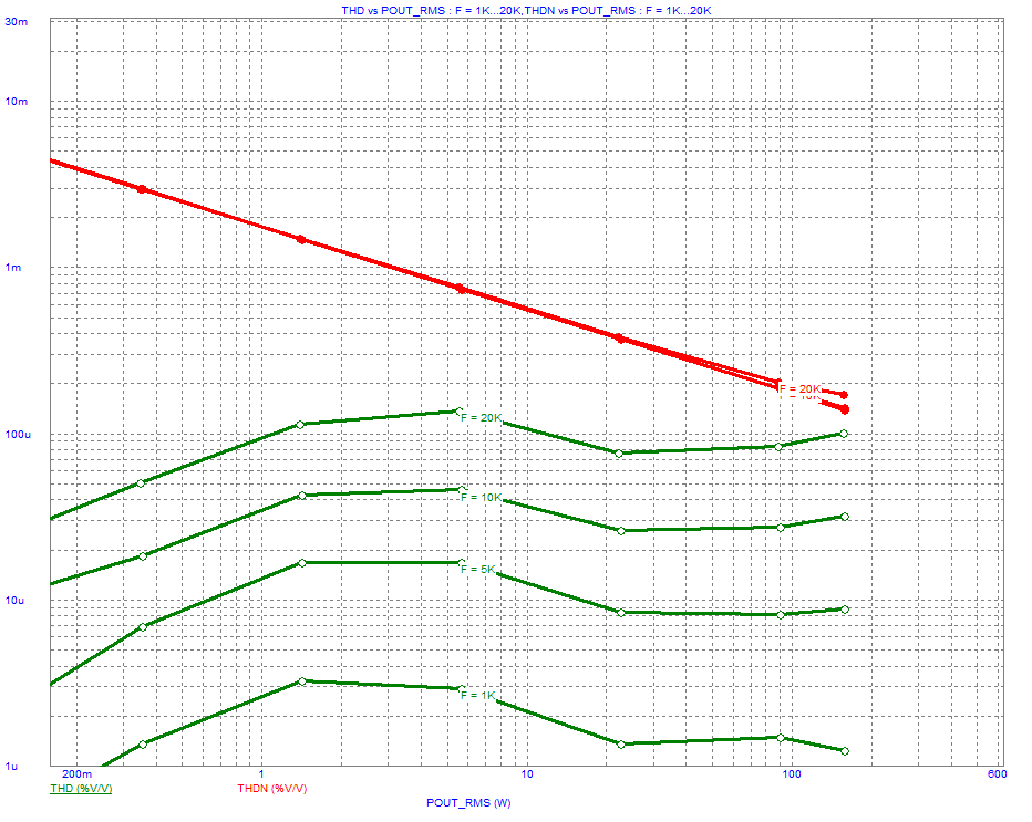

    Поскольку был собран макет, хотелось бы реальных измерений КНИ, интермодуляционных и др., а не только моделирование.
    200 Вт на 4 Ома?
    Возможность замены ОУ
    Будет ли разведена ПП?
    Совсем уже фантазии - доработка до композита...

    Аватар для asgladd
    25.09.2013
    По умолчанию Re: Термостабильные УМЗЧ с "настоящим супер-А"
    Подходящие характеристики - идеально - на выходе двойной LT1364 дип8 по 100 р на АЛИ-надо пробовать! Но лучше -меньшие токи потребления LM6172. На входе LT1363 по Микрокапу показывает большие шумы . Для желающих делать красивый усилитель на печатной плате привожу схему правильной разводки печати для выходного каскада. Без этого можно получить большие искажения.
Название:	СХЕМА Термостаб 200-вт УМЗЧ.PNG
    Искажения усилителя я наблюдаю на выходе селектора искажений, собранного на LM4562 и показанного на схеме Термостаб 200-вт УМЗЧ.CIR
    Последний раз редактировалось asgladd; 18.12.2023 в 18:58.

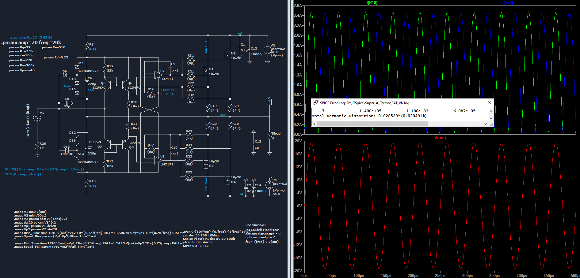

    asgladd, схема интересная, спасибо! Отмечу еще, что усилитель в симе отлично стартует, выброс напряжения миливольты. Переходные процессы заканчиваются через 0,5с.
    Попробовал смоделировать в LTSpice с LT1358 на входе, и с LT1364 в управлении выходными транзисторами. Получилось отлично. По моему, снабер R38,C18 этой схеме не нужен.
    Для желающих покрутить в LTSpice, прикладываю модель.

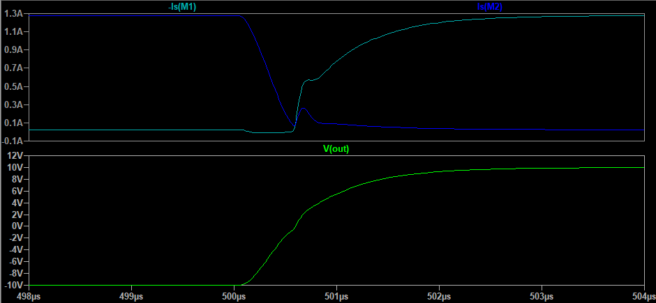

    asgladd, в статье на Радиолоцмане показан "красивый" меандр с размахом напряжения 5В. В симе, при размахе напряжения меандра 20В, меандр уже не такой "красивый". Было бы интересно, посмотреть развертку меандра и токи выходных транзисторов с реального макета, при большем размахе.

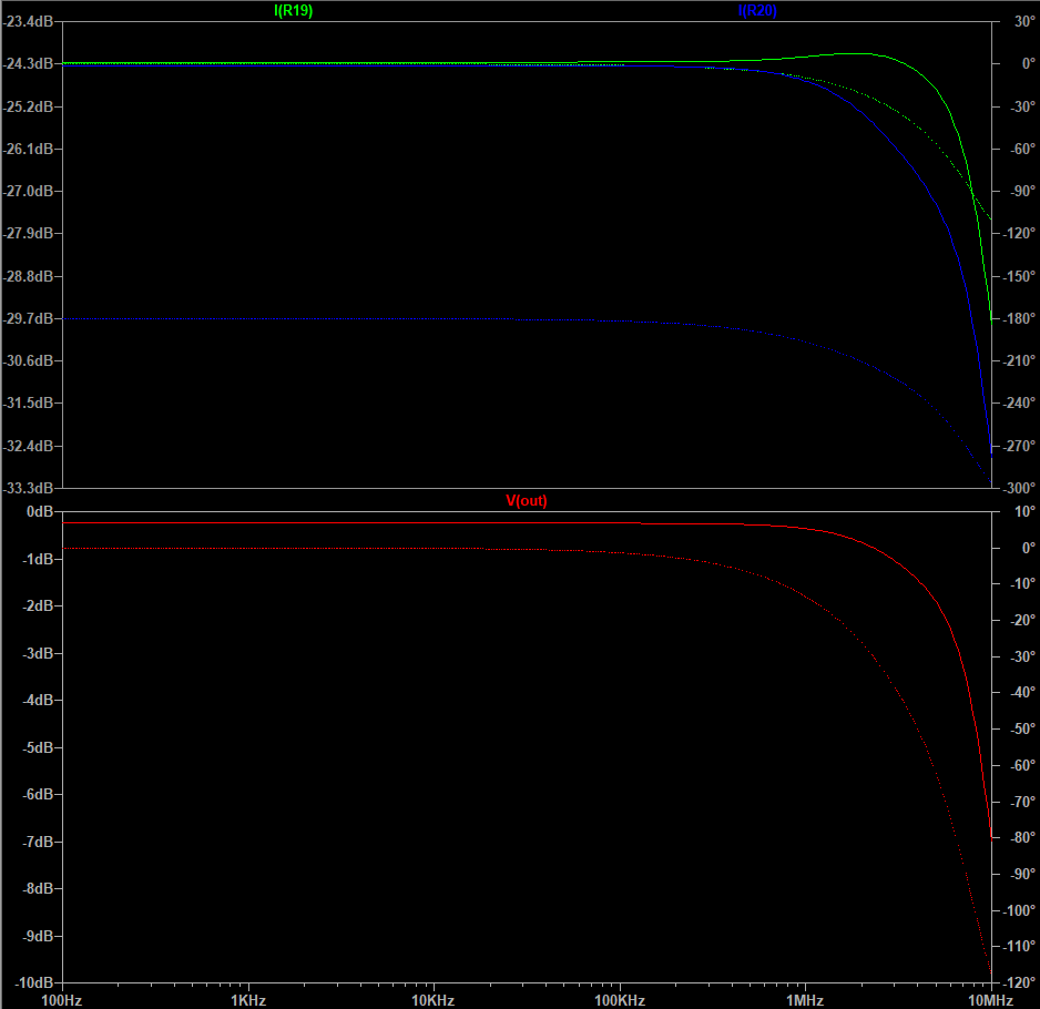

    asgladd, вопрос по коррекции С7 входного ОУ со значением 1.5pF. Я заметил, что в модели МикроКап, это место очень чувствительное. Без этого конденсатора петля радикально меняется. В LTSpice такого радикального эффекта нет. В реальности на макете, вы использовали эту коррекцию 1.5pF?

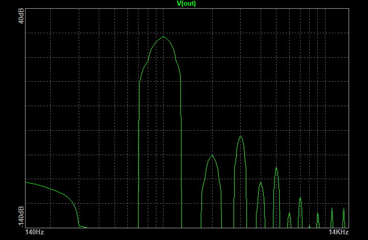

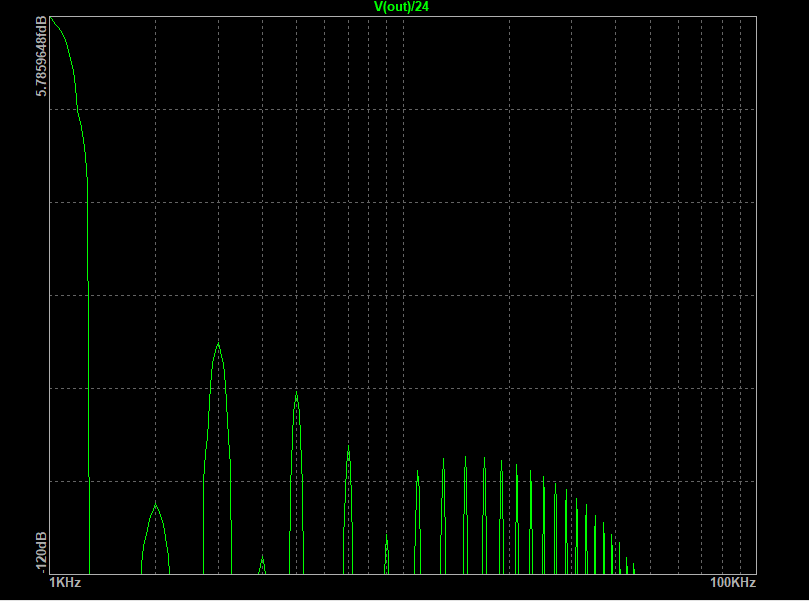

    ВК, без ОС, отдельно заслуживает внимание. 40Vp-p, 20k
    ---------- Сообщение добавлено 07.01.2024 в 00:00 ---------- Предыдущее сообщение было 06.01.2024 в 23:51 ----------
    С ограничением выходного тока, поддержанием 0, термостабилизацией тока покоя, низким выходным сопротивлением (зависит от транзисторов и резисторов в стоке) и с отличным PSRR (~-100db). При этом можно перевести усилитель в режим A
    Спектр на 1k 40Vpp, нагрузка 4 Ом
    АЧХ ограничена здесь характеристиками ОУ и коррекцией
    Для получения четных гармоник мост можно разбалансировать.
    Последний раз редактировалось mart; 12.01.2024 в 13:01.

    Для marta - Красивый меандр в Радиолоцмане показан с учетом делителя 1:10 - с размахом 50 В (какой смысл показывать меандр размахом 5 В?). Конденсатор 1,5 пФ в макете присутствовал. Последние проверенные и отлаженные схемы сегодня выложил в теме скромно названной "ИДЕАЛЬНЫЕ УСИЛИТЕЛИ" https://forum.vegalab.ru/showthread.php?t=94804. Всем рекомендую перейти на эту "свежую" ветку!
