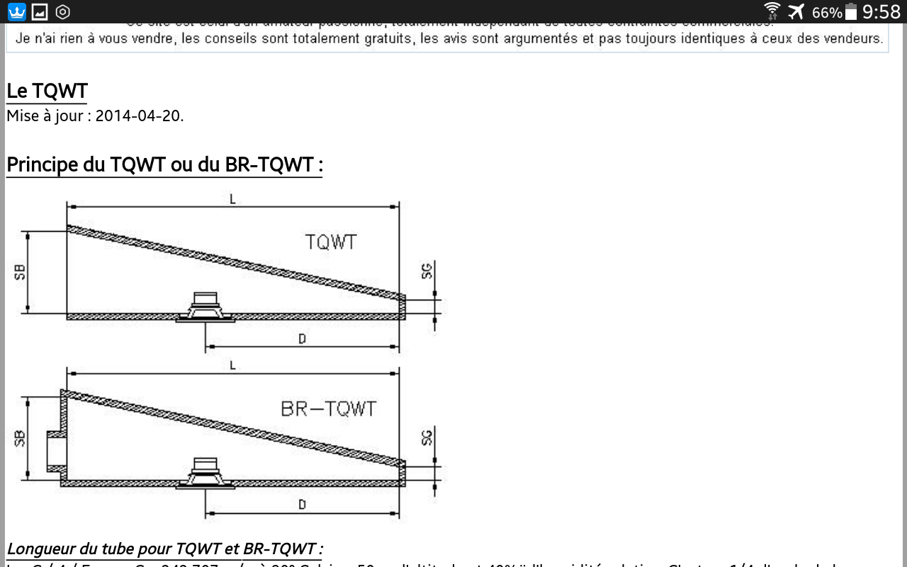

  16. #75
    16.05.2013
    Где пленили Паулюса.
    1,621
    По умолчанию Re: Корпус типа улитка (наподобие B&W Nautilus)
    Один из вариантов
    ---------- Сообщение добавлено 20:35 ---------- Предыдущее сообщение было 20:22 ----------
    Вот ещё варианты плюс два Войта о которых говорил Gugronov
    ---------- Сообщение добавлено 20:47 ---------- Предыдущее сообщение было 20:35 ----------
    Кстати, конусный= сужающийся=ATL подарков дарит меньше прямого TL и расширяющихся ETL, BLH и тп. И оба Войта почти близнецы но каждый имеет свой "голос"
