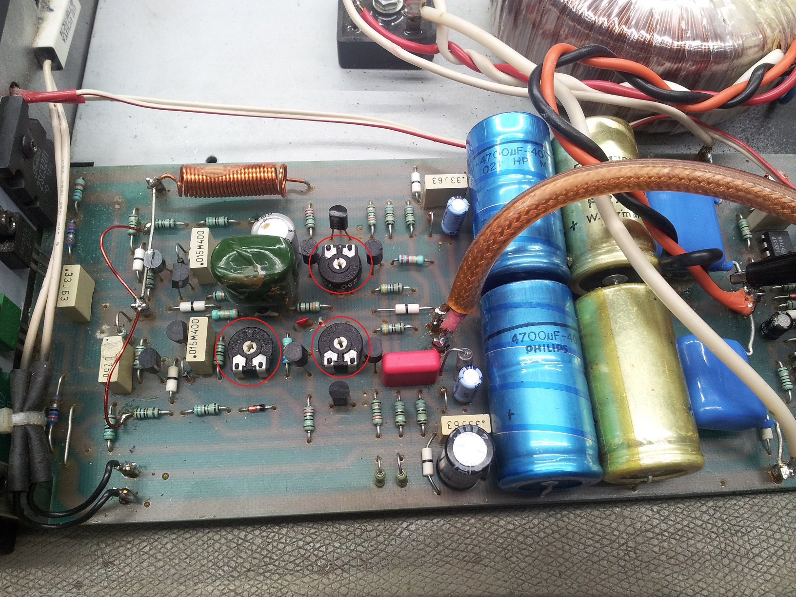

    По умолчанию Re: похвалите-поругайте простую схему
    это не понял, можно поподробнее?
    Это моноблоки торенс-рестек мма-5.
    Купил их дешего непомню сколько лет назад. уже немного ковыреные. я их с удовольствием доковырял.
    На плате есть посадочные места для этих емкостей (Сх), но сами кондеры отсутствуют.

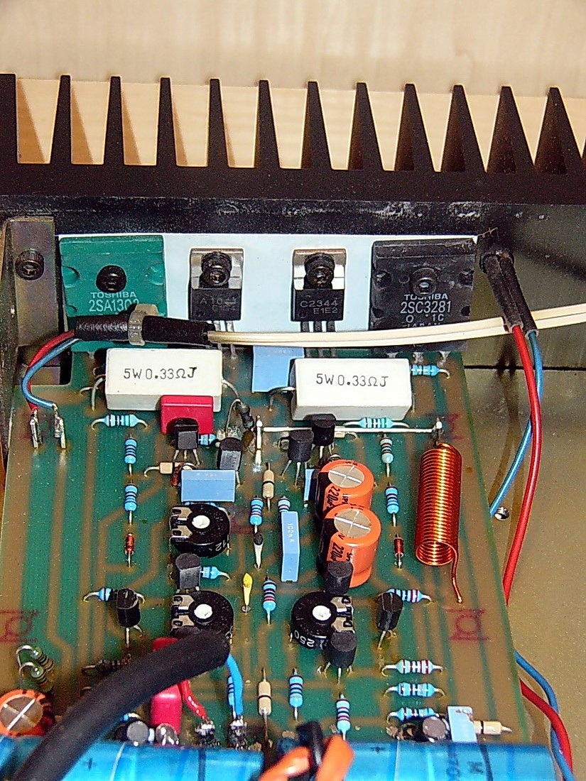

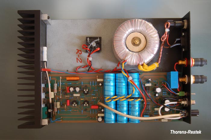

  11. #70
    Аватар для hesh
    18.01.2015
    129
    ну еще бы - конечно на производстве проще поставить общую коррекцию параллельно резистору в ооос и забыть... но это ИМХО не самый лучший вариант по звучанию(зависит от глубины ооос на вч)... хотя если звук нравится... но тогда зачем эта тема?
    Ген придет, обязательно поэкспериментирую. И мне эта коррекция тоже не нравиться(не знаю почему) Может лучше просто кондер, как в ланзаре?
ID:	271256 Нажмите на изображение для увеличения.
ID:	271257 Нажмите на изображение для увеличения.
    ---------- Сообщение добавлено 16:18 ---------- Предыдущее сообщение было 16:16 ----------
    первые два из сети.
    послендний снимок , то что было когда я их купил. (на кружки внимания не обращайте. это я немцам отсылал фотку).
