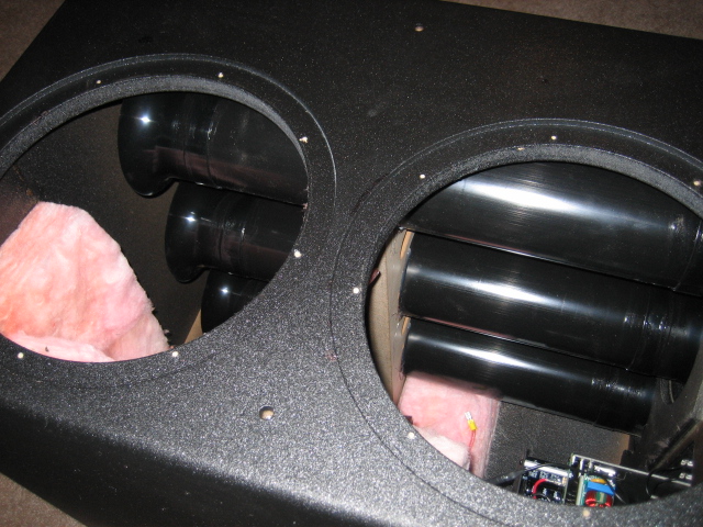

  14. #73
    20.08.2012
    Красноярск
    361
    По умолчанию Re: Апгрейд саба.Направьте на путь истинный. Стоит ли?
    Теперь будешь патентованный порт покупать?
    Сколько ни разглядывал, не увидел, что там патентованногоНажмите на изображение для увеличения.
ID:	256140 Обычный раструб - http://autoazart.ru/catalogue/magazi...000009961.html
    Или снимешь t/s да посчитаем что из этого сделать?
    Да, буду очень признателен, с другой стороны Bass box по параметрам дина Energy так и посчитал по параметрам точь-в-точь заводской корпус, может то на то и выйдет, получим обьем корпуса от SVS
    Маг (или другая с резонансом около 30 Гц) обошёлся бы тебе дешевле чем та svs головка - маг обходился мне в 14 с доставкой, тут 11, опять же в случае чего SVS легче продать.
    Цитата Сообщение от tri7ki Посмотреть сообщение
    в 14 с доставкой
    Я тебе про авито и 18"а ты наверно про 1270
    не увидел
    Диаметр трубы тогда нарой и фсё
  16. #75
    20.08.2012
    Красноярск
    361
    Не смог ни чего с собой поделать, вид про 18-шки приводит меня меня в тихий ужас, чего там еще и о жене говорить)
    ---------- Сообщение добавлено 12.39 ---------- Предыдущее сообщение было 12.36 ----------
    - 4 дюйма, = 102 мм, тот что по ссылке 110. Еще как вариант - http://cxem.net/sound/dinamics/dinamic55.php, песочные часы из фанеры 8-ки, если не буду в габариты попадать...
    Как то совсем для 12" маловато
    такие же я применил для трехполоски с мидами, теперь дкмаю не большой ли диаметр
