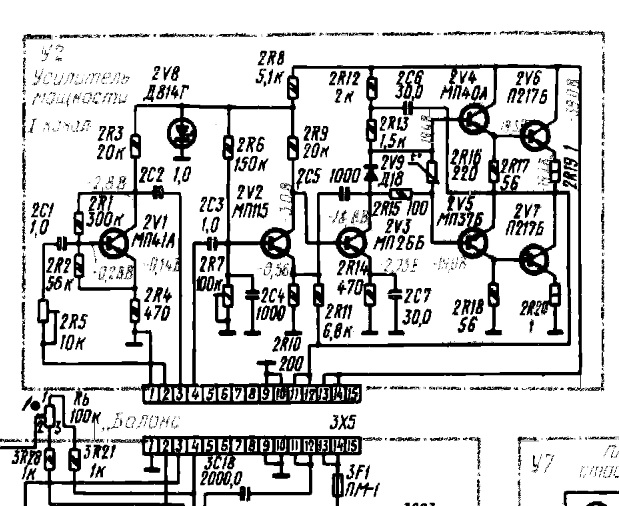

    Вот схема УНЧ от магнитофона "Юпитер-202 стерео". Звук, по 1974 году, был очень даже приличный. Это схема от промышленной конструкции, поэтому работает вполне стабильно. Пока я в него не полез с усовершенствованиями в 1976 году, усилитель не горел. Выход через конденсатор 2000мкф. Питание 40В. Выходная мощность что-то около 15 Вт, или больше. В родном комплекте это магнитофон шел с АС 10МАС-1М и усилитель этот их раскачивал до очень приличной громкости. Соседям громкости хватало чтоб жаловаться на меня родителям.
