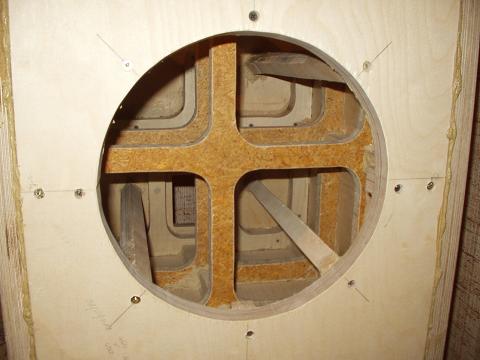

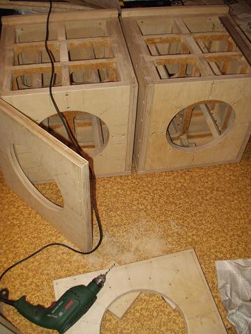

    Итак, имеются НЧ боксы (вернее, находяться еще в процессе сборки) ЗЯ на ~74л, выполненные из фанеры 25мм и 27мм, скрепление в стык с фиксацией на "жидкие гвозди" + сразу же стяжка шурупами, также имеются распорки-шпангоуты, всевозможные подпорные брусочки, вообщем, всё как положено в правильном боксе...
    Привожу несколько фотографий, так сказать, для наглядности...
    В боксы планируется установка 12" длинноходовых никзочастотников, рабочая полоса этих модулей от 21 до 100Гц (-3дБ), maxSPL ~97дБ на частоте 21Гц для одного бокса в условиях поля.
    Очевидно что вибрации на корпус будут передаваться нешуточные, да еще и фанера, хоть и обладает крайне высокой жёстостью, но всё-же сама по себе, довольно-таки звонкая, как материал. Сверху всего этого безобразия будут устанавливаться полочники, так что все вибрации нужно задавить на корню...
    Собственно сам вопрос - что применить в качестве вибродемпфирующего покрытия изнутри бокса?
    Алдошина и Войшвилло, в своём небезызвестном творении "Высококачественные акустические системы и излучатели", затрагивая тему вибраций корпуса, пишут что в НЧ области имеют высокую эффективность т.н. "жесткие" покрытия (Антивибрит, Агат), а "мягкие" в этом диапазоне частот весьма малоэффективны.
    В то-же время Бать, в своей книжке "Любительские громкоговорители" в качестве виброгасителя в НЧ модулях использует гидростеклоизол, а он, насколько я понимаю, как и любой другой материал на основе битума, после высыхания представляет собой довольно-таки мягкую субстанцию...
    Собственно у кого какие соображения есть на сей счёт? Может кто пользовал эти самые Антивибрит, Агат (наверное они уже устарели и существуют более совершенные материалы)?
    Изначально я планировал:
    - использовать клей ПВА
    - эпоксидку
    - один из этих клеёв в комбинации с крупным песком/кафельной плиткой/линолеумом.
    Ну и последний вопрос.
    Раньше я довольно активно применял переднюю стенку из двух слоёв, а между ними слой линолеума, всё это скреплялось так-же на "жидкие гвозди" + стяжка шурупами, собственно самим результатом был весьма доволен. Сейчас, вот думаю, может стоит использоваться в качестве подкладки что-то иное? Может попробовать песок со связующим? Сама головка будет скорее всего крепиться утопленной целиком на толщину передней панели (25мм) и крепиться, через кольца из всё того-же линолеума к задней стенке (27) этого бутерброда, с общей толщиной ~55мм...60мм. Фиксация будет на болтах, используя "t-nuts" и мягкие подкладки под их головки.
    Вообщем, как видите, планов громадьё...
    Давайте обменяемся мнениями, кто и как делает?
    С уважением, Михаил.

    Могу посоветовать вам двойные стенки, а между ними песок.

    Линквиц советовал (1978г) изготовлять нч- боксы как можно жёстще (распорки, перегородки), чтоб вибрации уходили далеко за область раздела fсрез нч и сч- т. е. вверх. Бокс сч/вч- из тонкой фанеры с чередованием фанера+демпферная мастика+фанера+...Т. е. вибрации уходили ниже fрез сч/нч. Замер вибраций панелей осуществлялся пьезодатчиками от проигрывателей грампластинок. И электретным микрофоном во внутреннем объёме.

    Первый - подавление излучения от тыльной стороны динамика и всевозможных отражений от стен, подавление стоячих волн внутри корпуса, т.е. с целью звукопоглощения. Для этих целей применяют материалы наподобие войлока, натуральной шерсти, пенополиэтилена, паролона и их комбинаций, обычно их наносят непосредственно на поверхности стенок. Но всё это работает лишь в определённом диапазоне частот, так, например для саба, обклеивать стенки войлоком (многими так любимое занятие) на практике - бесполезное занятие.
    Второй - это так называемое заполнение, это когда корпус набивается распушённым материалом (синтепон, вата). За счёт того, что волокна материалов, при работе динамика, активно шевелятся и трутся друг о друга, материалы активно учавствуют в термодинамических процессах внутри бокса и при неких оптимальных соотношениях, дают виртуальную видимость бОльшего объёма бокса, кажущегося для динамика.
    Все эти механизмы учавствуют в процессе акустического демпфирования ГД, влияют на КПД системы и применяться должны по мере необходимости, причём еще и строго в зависимости от типа АО.
    В деле же демпфирования вибрации стенок, пользы от них крайне мало, ну лишь массивный войлок, посаженный хорошенько на клей, за счёт своей массы сможет слегка поубавить вибрации, но это уже как слабый, побочный эффект...первостепенная задача у него другая. С вибрацией же стенок, прежде всего, нужно бороться применением всевозможных шпангоутов, распорок и подпорных брусков, толстыми и массивными несущими стенками, желательно бутербродного типа (особенно уделяя внимание стенке, где крепятся динамики, как самой вибронагруженной).

    С фИ - абсолютно точно, с ним, вообще, заполнение нужно крайне аккуратно производить. Да и с ЗЯ, когда есть возможность не использовать заполнение (допустим, в ящике для саба, когда результирующая добротноть ГД в "голом" ящике нас полностью устраивает), то лучше его и не использовать вовсе
    Кстати, вот что думает по поводу заполнения ЗЯ саба господин Линквиц - глава Box construction
    С полнодиапазонными АС, на мой взгляд, уже сложнее...нужно взвешивать все за и против в конкретной АС и искать компромисс.
    Максим, не вспомнишь, как точно называется этот самый самоклеющийся поролон от STP?

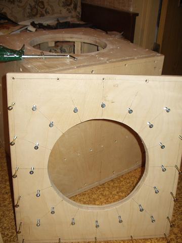

    Выкладываю свежие фотки (надеюсь 200кб нынче ни для кого не роскошь ):
    - Завершил несущую часть передней стенки. Конструктивно выполнена как фанера-линолеум-фанера скреплённые опять же на жидкие гвозди + шурупы. Толщина 56мм.
    - Добавил 4-ре распорки из фанеры в продольном направлении, связывающие непосредственно переднюю и заднююю стенки, расположив их по окружности, как можно ближе к краям выреза под ГД.
