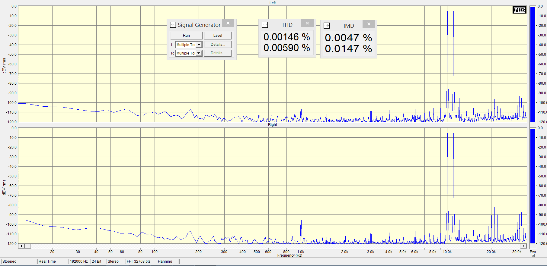

    Появилось немного свободного времени , снял спектры с макета, ради интереса.

    ПО SpectraLab+, уровни откалиброваны по 0 dbV rms. Звуковая карта внешняя, USB Creative x-fi (доработана).
    Левый канал - петля карты.
    Правый канал - петля через усилитель.
    спектры:

    Переснял спектры т.к. выявилась петелька по земле, что собственно и в носило 50Гц и ее производные в спектр, (это меня смущало т.к. усилитель обладает высоким коэффициентом подавления пульсаций по питанию PSSR).
    3.3 ом
Название:	Спектр 3.3ом.PNG
    5 ом
