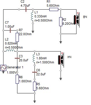

    Обмерены динамики в ящике, смоделено несколько вариантов фильтра, отслушаны, выбран был такой фильтр

    Alexsanderoff. Алексей, подскажите пожалуйста какую все же схему фильтра применить?
    1.Нажмите на изображение для увеличения.
    или
    2.Нажмите на изображение для увеличения.
    И просьба по катушкам кроссовера - какие размеры, каким проводом намотаны?
    Спасибо!
  8. #67
    21.01.2011
    741
    По умолчанию Re: Минимонитор Асалаб 5+1
    for ester, Схему под номером 2.
    Катушка 0,82 на 50х29мм с сердечником 1мм провод
    Катушка 1,5 на 38х20мм 0,5мм провод
    Катушка 0,39 на 38х20мм 0,71мм провод.
  9. #68

    Alexsanderoff. Алексей, у меня на каркасах 38х20 катушка на 0,39 по расчетам получается 0,5 Ом, а вот на 1,5 не выходит 1,0 Ом. Как не считаю - 2,0 Ома. Где засада?
    Еще вопрос по резисторам - 5W керамики хватит по мощности? Конденсаторы С3 и С6 электролиты или неполярники?
  11. #70
    21.01.2011
    741
    Если катушка 2 ома, ставьте резистор R5 4,7 Ом. Разница сопротивления катушки в 1 ом даст изменение ачх не более чем на 0,5дб, что настолько мало относительно повторяемости АЧХ динамиков, что можно пренебречь.
    5W хватит.
    С3 и С6 неполярные электролиты. Если С3 электролит, то R6 не нужен.

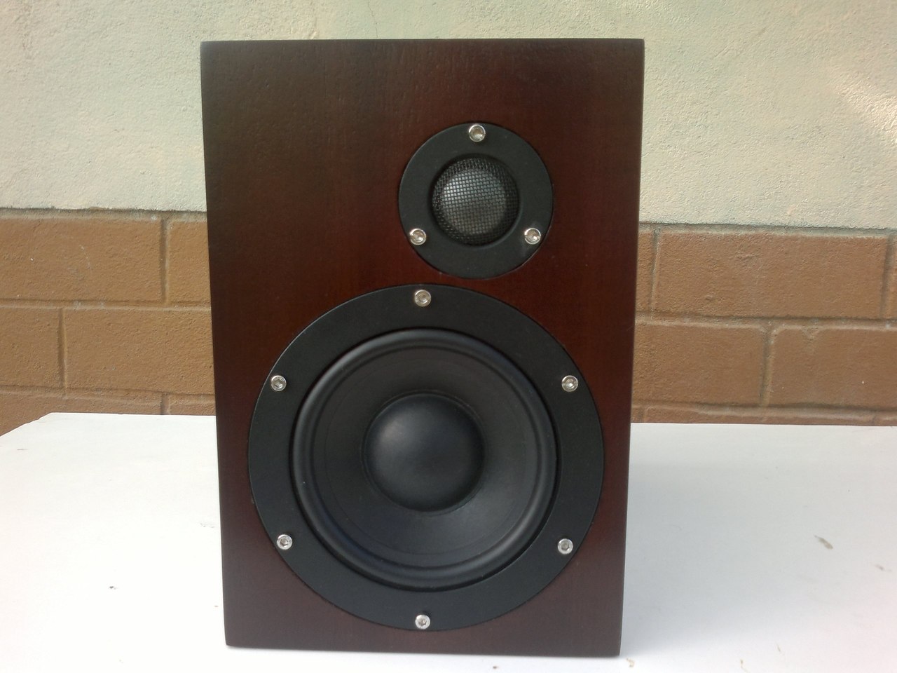

    Еще одна пара.
ID:	236227 Нажмите на изображение для увеличения.
ID:	236228 Нажмите на изображение для увеличения.
    Цитата Сообщение от Alexsanderoff Посмотреть сообщение
    Еще одна пара.
    Есть ощущение, что не Ваши руки приложены.
  21. #80
    21.01.2011
    741
    Верно, мои корпуса в лаке. Эта пара повторена в Махачкале. Они в шпоне красного дерева.
