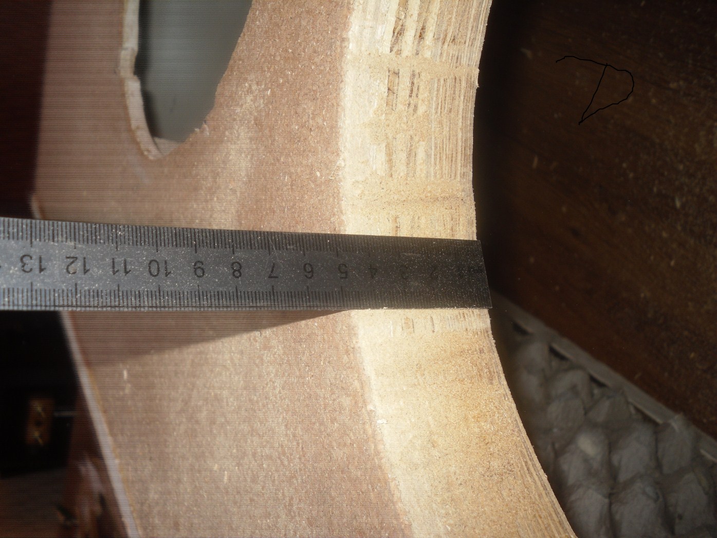

    С чего синтепон стал "злом"?..Может быть в открытом оформлении можно и обойтись без него,но в других оформлениях вполне можно использовать.Хотя по мне лучше вибрации стенок-"гасить" в первую очередь самими стенками,а уже потом можно и синтепон.
  21. #80
    18,865
    По умолчанию Re: Материалы для подавления вибрации стенок
    Лучше рёбра и распорки чем увеличение толщины стенок.
