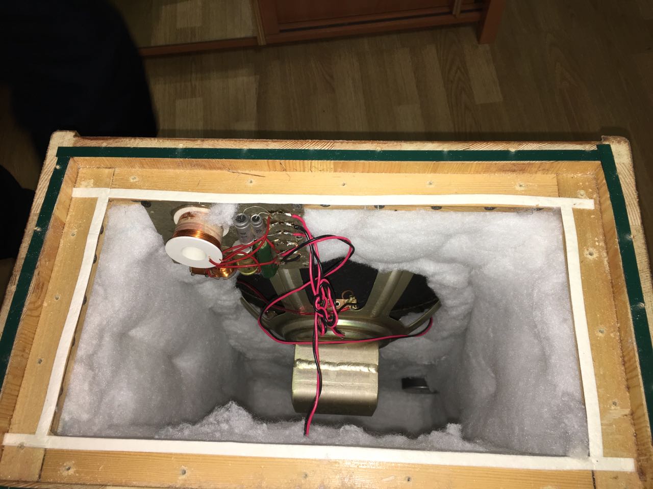

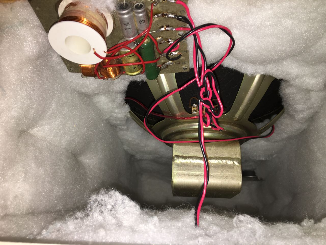

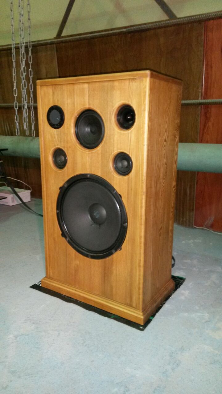

    По умолчанию Re: Переделка корпусов нуждаюсь в совете
    С нуля денег дорого спрашивают, нет столько. А сам такому ремеслу не учился, а то с большим удовольствием переделал, Вот и приходится эксперементировать. Корпуса с брейсами вдоль и поперек с отверстиями под воздух, конечно о таких можно только помечтать.... Или есть такие места, где можно по божеской цене такие заказать?? Вот я и подумал что металл по бокам с кафелем на задней панели сделают свое дело (кстати идея с металлом именно ваша, я прежде чем писать, всю ветку про резонансы прочел) Осталось только что то решить с фасадом, от него вибрация идет, и на весь корпус заодно передается. хочу как то это дело кардинально исправить. Срезать ее короче аккуратненько по краям, и зачистить. Щас панель утоплена между стенок, поставлю другую уже снаружи, выйграю несколько см. объема, который покроет потери от металла и кафеля. Вот только из чего ее сделать, чтобы укрепительными работами не заниматься, чего я не умею. Решил керамогранитную напольную плитку поставить и как мне показалось закончить таким образом все проблемы с резонансом. Вот и пришел сюда за советом. Только люди смотрят на мой рассказ, но почему то молчат, наверное сами никогда с такими экзотическими материалами дело не имели, поэтому и посоветовать нечего.... Или поставить такой же мебельный щит подколеровать в цвет корпуса, только толстый 40 - 50 мм? в этом случае можно чистого звука услышать? Подскажите..... стремящемуся к хорошему звуку дилетанту.Нажмите на изображение для увеличения.
ID:	297478 Вот мои рыжики. Дно откручивается... на уплотнителях.Нажмите на изображение для увеличения.

    Цитата Сообщение от Matros Посмотреть сообщение
    и в расчете обойтись без каркаса с брейсами
    В домашних условиях даже про неплохо оборудованной мастерской изготовить разумно весящий (ок 100кг до100л) качественный корпус без брейсов не получится
    Керамогранит при желани можно применяить, но вокруг высокочастотного звена поверхность желательно делать поглощающей т.е. дерево в любом виде желательнее камня/стали, кожа/ткань/фетр/поролон желательнее дерева.
    Т.е. если и применять, то не на передней панели вокруг высоко/средне частотного звена.
    А брейсы прекрасно делаются из 10/12мм фанеры/мдф и со всеми вырезами занимают совсем немного объёма, да и требования к качеству изготовление не слишком высокие
    Тyт не надо делать "суперски" надо сделать "достаточно". B таком корпусе пара брейсов уже сделает погоду, причём не обязательно их резать из одного куска можно спокойно сделать сборными. Я так делал для нескольких не мелких винтажных АС типа твоей, причём была и пара с доступом только через отверстия для голов.
    Примерно таком образом
    для брейса который клеится на все 4 стенки вырезаем 5 (пять) деталей. Tо что примыкает к широким стенкам в виде достаточно узкой П для узких стенок в виде Т, 5aя деталь - соединитель.
    Клеим 4 детальки внутри на стенки строго на одном уровне после того как высохнут приклеиваем к ним соединитель, получаем жесткий брейс. Повторяем необходимое число раз - профит Для твоих пары брейсов хватит.
    Я для этого просто пропилил пазы (коряво) с ходом по 10-15мм в соединителе и собрал почти в размер снаружи по одному болту с барашком (можно и шуруп если легко достать отверткой) в паз, так чтобы они таки туго двигались обеспечив этим единую плоскость приклейки. Запихал всю конструкцию внутрь и приклеил к стенкам После высыхания убрал болты и приклеил соеденитель намертво.
    Спешить не надо, для начала наклейте на дуги корзины динамика и на дугу магнита резиновые полоски тем самым снимите резонанс корзины (только клейте хорошо а то дребезжать будут), сделайте валик во всю высоту короба, диаметром в треть толщины короба, из чего нибудь типа синтепона что внутри, валик только не тугой надо. Расположите валик в центре короба по вертикальной оси. Ну и послушайте, там отпишитесь.
    Высокочастотники бы вместе надо, но это потом.

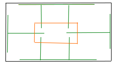

    Я нахожусь в очень не ловком состоянии. Прошу извинения. Но сколько не перечитывал, так и не понял каким же местом эти детальки засовывать – по вертикали, по горизонтали, какой соеденитель?? Был бы признателен если бы вы набрались терпения, и всетаки как то…может ссылочка какая на это пояснение. Наверное действительно стоит попробовать, здесь затрат нет, и усилий минимум.
    вот по такой схеме (вид сверху/cнизy)
    черным стенки колонки
    зеленым детали брейса
    желтым соединитель
    желтым соединитель
    Благодарю за разъяснение, но толи я до конца не осознаю чего то, толи еще, но мне эта конструкция как то не по душе. Не могу разглядеть в ней прочности и фундаментальности. Мне представляется должна быть цельная площадка по горизонтали, с вырезами для прохода воздуха, которая будет крепить, если не 4, то хотя бы 2 противоположные стороны сразу……как то так. Извиняюсь, что ставлю под сомнение данную конструкцию, это скорее все от восприятия человека зависит. Один на шурпчик прикрутит, другой на болт да еще зацементирует, так вот я тот, которому надо чтобы все было как можно надежней.
    Не обязательно площадка. Достаточно вставить брусок дерева или ДСП "враспор" между передней и задней стенкой.
    Ниже ссыль на гуглокартинки там в некоторых хорошо видно
    И как ты это внутри крепить будешь, особенно если доступ только через дырку вуфера да и с доступом через съёмную стенку есть свои проблеммы с вклеикой цельного брейса. Eсли бы сам что либо подобное пробовал то и вопросов бы не возникало
    После полной приклейки это практически и получается цельная жесткая перегородка насмерть приклеенная ко всем четырём стенкам, шурупы/болты там только для удобства сборки, после приклейки они там не нужны
    если не 4,
    Так то что на рисунке сразу 4 стенки и крепит
